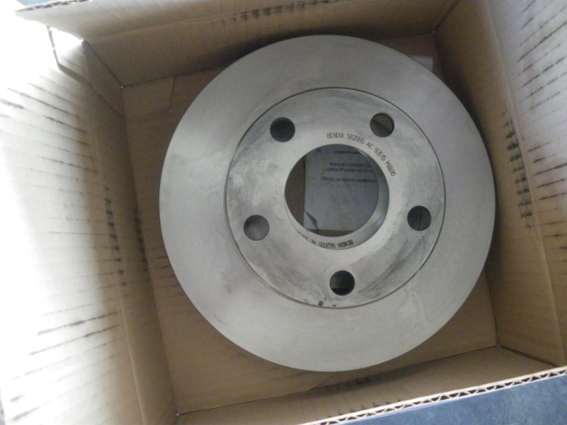

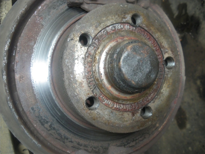

Je dois remplacer mes disques de frein arrière, donc j'ai commandé des disques, et au moment de les changer, je me rends compte d'une énorme différence entre mes anciens disques et les nouveaux. (voir photo)Mon mécano ne sais pas ou les trouver, et son fournisseur non plus...
Il faut préciser que la voiture est une A4 AVANT (les premiers modèles) avec le moteur 2L6 V6. Elle vient d'Allemagne.
Et j'ai reçu ça...
Je pense que c'est un peu tard et que tu as surement trouvé la réponse, mais au cas ou!
Les disque qu'ils t'ont envoyé sont certainement sont d'une version quattro (avec cardant à l'arriere) et toi tu dois avoir la version 2 roues motrices ;-)
Pour info, en bendix il te faut le modele 561982B
