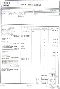

Je suis propriétaire d'une audi A4 de juillet 2004, elle a 66000 kms à ce jour. Un peu avant avoir franchis les 60000 kms, il se trouve que le voyant avec les lettres P R N D S rouge de la boite à vitesse s'est mis à clignoter , de plus,quand je m'arrete à un feu rouge, j'ai l impression que la voiture va caler. J'ai rentré mon véhicule chez audi pour ce problème, on m'a changé le circuit imprimé de la boite, ainsi qu' une platine ( valeur 268 euros), et ce même jour on m'a annoncé que le problème ne venait pas du circuit imprimé mais de la boite, le cout de la réparation de la boite s'élève à 2765 euros !!! Mon véhicule à toujours était entretenu chez audi. je trouve cela inacceptable !!! Il s'avère que c'est un problème de serie, je ne comprend pas pourquoi la réparation n 'est pas prise en charge par audi.

Par contre il date pas d'aujourd'hui ton devis :blink:, apparemment ils te remboursent le remplacement du calculateur de boite. (270 € c'est toujours ça de pris ...)
Demande toujours si le constructeur participe à la réparation. Dés fois tu peux bénéficier de réduction de la part d'Audi sur des pièces assez couteuses. C'est sur quelle ne sera pas prise en garantie mais tu peux avoir 20 % voir 100 % (rare) sur certaines pièces.
