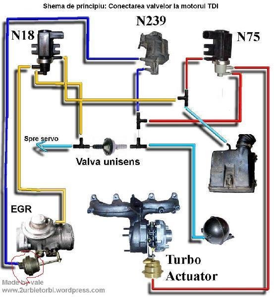

Salut :) Moi aussi de base mon truc c'est l'info (Enfin, j'ai appris comme la méca, en autodidaxie mais depuis bien plus longtemps) et ça se ressemble pas mal en définitive (Recherche de panne par élimination par exemple). Sinon pour tes questions, la N18 contrôle l'EGR, la N75 la pression de sural si je dis pas de bêtises. La 239 je n'y ai jamais eu à faire, je saurais pas te dire. Le "calva unisens" sur le schéma espagnol c'est un clapet anti-retour (Utilité?) et enfin la boule noir un réservoir de dépression. Pour se mettre à mon niveau, tu prends tous ces éléments + leurs durites, tu les mets dans un panier le tout déconnecté, tu secoues comme un malade et tu essayes de remonter le puzzle.. Oups ! mdr Pour tes débuts en mécanique je te conseille vivement d'investir dans un vag-com, c'est incroyable ce que ce petit outil peut te faciliter la vie en détection de pannes et recherche de problèmes ! -

Salut, C'est le grand départ, j'ai quasiment pas dormi car j'ai rêvé de mon moteur toute la nuit -_- Je pense avoir compris pourquoi je n'ai plus de freins, mais je suis étonné. Je n'ai pas branché un clapet anti-retour, qui est d'ailleurs resté dans ma caisse à outils sur un bout de durite de dépression. (Avant de démonter tout le circuit car pas de turbo, il se trouvait entre le réservoir de dépression et autre chose il me semble) Fait étrange, quand je suis aller faire le test routier pour vérifier le turbo, j'avais du frein... Peut-être qu'il y avait encore une réserve d'air et que je l'ai épuisée :icon_confused: Ce qui m'ennuie le plus c'est que je ne sait pas rebrancher correctement le circuit de dépression. J'ai trouvé 2-3 schémas sur le net, mais ils ne sont pas vraiment identiques ou je ne sais pas les lire correctement, d'autant que sur la mienne certaines durites n'y sont pas (EGR OFF) Je joint les schémas, ça peut toujours servir. D'ici mon retour je vais continuer à me documenter... Je trouve que le moteur est très très bruyant également, pas à l'échappement mais bel et bien le moteur, insoutenable capot ouvert + claquement comme de poussoirs (Trop d'huile peut-être?) Collecteur d'échappement et le reste bien serré en revanche. -

BIg soucis... Pas de turbo, mes durites de dépression sont mal branchées et la boîte à air carrément cassé au niveau du branchement durite... Quelqu'un aurait une idée? Car là je sature à H-10 ! -
