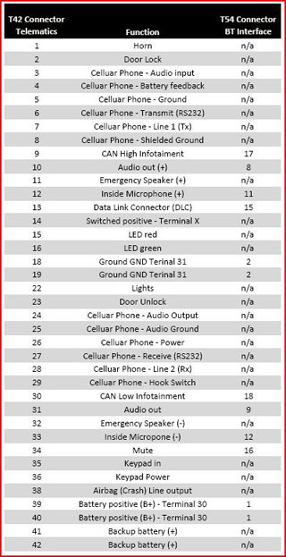

Salut, c vrai un tuto manque sur le montage du BT :P j'ai galéré aussi ... pins 8 9 et 16 Un petit truc encore... pour le micro si tu a les fils du micro connecter au RNS-E tu peu te brancher directement dessus, ca évitera de monter les 2 fils du câblage fourni dans le plafonnier .. je ne l'ai pas fait sur la mienne dommage ... tant que j'y était je me suis connecter au plafonnier sans couper les 2 autres qui redescende vers le RNS-E comme ca je suis prêt pour un futur montage des commandes vocale, des km de fils en trop mais le principal est que ca fonctionne ..
