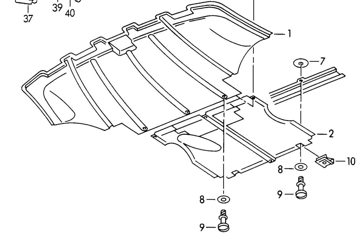

  2. Ça ressemble a ça?? Il y a 2 morceaux.... Quelqu'un a déjà demander a audi pour voir??

  8. Salut a tous, Je recherche la protection sous moteur, mais je ne trouve rien... meme google me lache !!!! Merci de votre aide!!!
