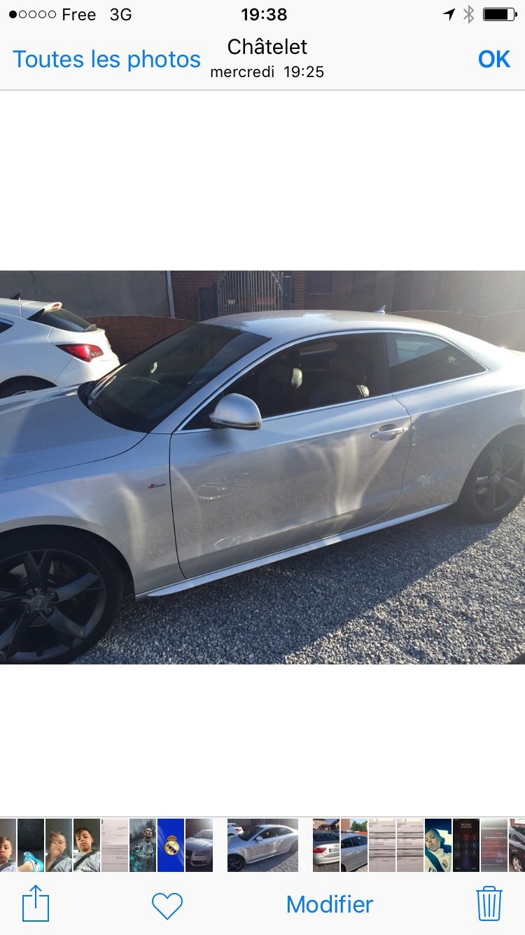

Mince elles sont trop lourdes les photos mais en voilà une j'en posterai rapidement d'autres
Déjà eu pas mal d'audi je reviens sur le forum suite à l'achat d'une A5 coupé 2.7 TDI sline + La couleur n'est pas celle que je voulais mais difficile de trouver une voiture d'occasion remplissant toute mes attentes ( première main, peu kms.) Soit dit en passant je la trouve quand même tres belle avec les jantes noire mate A bientôt sur le forum
