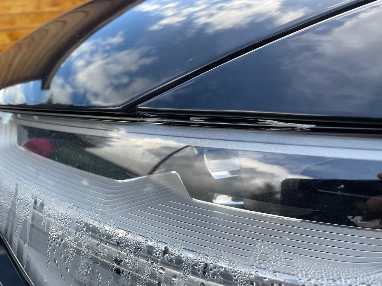

Hello. j’ai regardé cette histoire de réglage. J’ai remonté un peu la hauteur de capot, mais franchement j’ai du mal à croire que ça vient de ça. Bref. J’attends la réponse de l’expert pour les passer en bris de glace. Il est clair que je ne paierai JAMAIS 7000 balles pour 2 phares de bagnole. La j’ai plus de clignotant ni de d’éclairage diurne avec un défaut au TDB. Je pense que je vais me séparer de cette poubelle. -

Bon ben c’est vraiment le désert ici ! j’ai mes 2 phares sont HS en fait. Les 2 ont pris l’eau avec ce qui tombe depuis des jours. je viens de voir d’où venait le problème. Ils sont fissurés au niveau du capot. Est ce que c’est en refermant que ça les fissures ? En tout cas c’est une belle merde. Il y en a pour 6900 euros les 2 😱😱 -

Pas de réponse…. Encore un autre problème, j’ai un phare qui est rempli de condensation. une première fois, c’était parti, mais là elle reste depuis plusieurs jours, même par grosses chaleurs. Et tout a l’heure, voyant et plus de clignotant av. Je vais donc le passer en bris de glace. -
