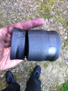

unregistred a répondu à un(e) sujet de daveb972 dans A3 8P / A3 8PA Sportback / A3 Cabriolet - (2004 à 2012)
ca me faisait pareil, je montais dans les tours mais très très lentement, genre 10 secondes pour passer de 2500t/mn à 3000t/mn, le problème venait de la : Durite de turbo explosée (un gros manchon) :blink: Aussi est ce que tu fume noir ? Ps: C'était sur une Mégane 2 -
Soucis A3 sportback
Salut, est ce que la voiture monte dans les tours ? sinon tu peux vérifier tes durites, une durite percée peu produire ça. Je crois qu'il y à eu un cas semblable il y a pas longtemps sur ce forum. J'ai eu un soucis similaire c'était une durite de turbo presque coupée en 2 -
