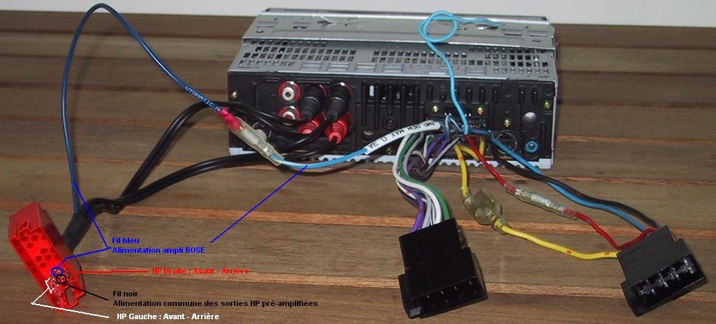

    EXCELLENT ! EXCELLENT ! EXCELLENT ! Ca y est, j'ai reçu, bricolé et installé mon Aktivsystem. Le son est NIQUEL ! Ca fait vraiment plaisir de ne plus avoir ce maudit volume qui vous arrache les oreilles le matin en partant au travail. Et puis le CD en façade c'est quand même booOOOcoup plus confortable... Mon installation : Autoradio Sony avec 2 sorties RCA - Front et Rear (j'ai pu constater dans mon cas que seules les Front suffisaient). 1. Réception de l'adaptateur et branchement tel quel sur mon autoradio (sorties HP classiques) => le son est carrément nul, moche, horrible, inécoutable. On se croirait dans une église ! Par contre, je constate que les fameux claquements ont disparus 2. Suivant le schéma de RaMbLe, je dégomme les prises qui m'ont permis de brancher mes sorties HP classiques de mon autoradio et les remplace par des prises RCA. 3. Par contre, je raccorde uniquement la masse du boitier noir à la masse commune des RCA. Si vous avez le schéma de RaMbLe sous les yeux, la masse qui sort du boitier noir (en direction de la prise rouge) ne part plus vers les prises MALE et FEMELLE, mais retourne directement vers les prises RCA et leur masse commune. 4. Branchements + tests = c'est DI - VIN ! Enfin heureux et soulagé d'être arrivé au bout du problème. Un grand merci à RaMbLe, sans qui je me serais découragé depuis longtemps. Je recommande donc cette petite manipulation à tout ceux qui sont un peu bricoleurs, car elle vous permettra de "personnaliser" un peu votre installation sono BOSE. A propos, mon autoradio Sony a un pilote prévu pour piloter les chargeurs Sony. Croyez-vous qu'il soit possible de piloter le chargeur Panasonic d'origine ??? A+, Zouze.

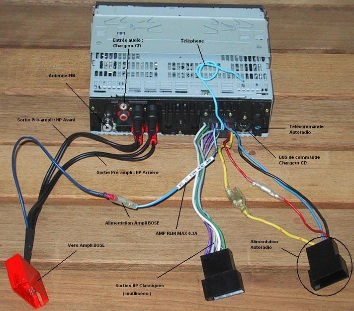

    Salut Manuel.P, Tu m'inquiètes Ci-joins la photo du branchement avec le fameux cable bleu comportant l'inscription AMP REM MAX 0,3A dont je me sers pour alimenter l'ampli Bose. Sur le manuel d'installation de l'autoradio, ils ne parlent pourtant que de ce cable pour alimentation. A quoi sert le cable de commande ampli ?

    Je ne sais pas d'où peut bien provenir ce fil à embout marron (voir photo). Dans tous les cas, il était connecté directement sur le boitier en acier de mon Concert I (à la terre). Je vais essayer de la raccorder à la masse générale du système

    J'y suis presque !!! En fait, je me servais du Fader de mon autoradio pour contrôler les HPs arrière... Grave erreur, ils fonctionnaient très bien et le son est génial. Du coup, il ne me restait plus qu'à régler le problème de masse (claquement dans les HP à chaque manip sur le poste). Je suis parti acheter un fer à souder et j'ai soudé un fil de masse entre la masse de l'alimentation autoradio et celle de l'ampli (comme indiqué sur ton schéma). J'ai joins une photo pour illustrer mes propos. Résultat, les claquements sont toujours là. Où peut donc se situer donc mon problème de masse ? Je ne lache plus l'affaire. Surtout depuis que j'ai pu avoir un avant goût du nouveau son ce que ça pouvait donner avec mon nouvel autoradio. J'ai pu remarquer un fil marron isolé qui sort du faisceau et qui était raccordé directement à la masse sur le boitier de mon concert I. Est-ce que tu t'en sers dans ton schéma ? Aussi, tu verras sur mon autoradio une alimentation spécifique switchée (fil bleu) pour alimenter un ampli externe dont je me sers. Les claquements demeurent toujours, même si je me sers de l'alimentation continue de mon autoradio (j'ai fais le test). Qu'appelles-tu "le com de l'ampli" ? merci encore pour tes précieux renseignements, a+, Zouze. Nb1: ma TT est de 99 comme la tienne. Nb2: les RCA Rear Out Left and Right du poste ne me servent à rien pour le Bose. Le son qu'elles envoient à l'ampli n'est apparemment pas géré par ce dernier. De plus, qu'elles soient raccordées ou non, elles n'ont aucune incidence sur les claquements qui demeurent toujours. Donc, je me demande bien à a quoi elles peuvent bien servir dans notre cas...

    Salut RaMbLe, Excellent tutorial ! Je cherche moi aussi a remplacer mon Concert I + Bose par mon ancien autoradio SONY. Comme le tient, mon autoradio étant aussi doté de 4 fiches RCA (pour le connecter directement à un ampli). J'ai donc recherché et trouvé l'interface la mieux adaptée à mes besoins : Aktivsystem Adapter BOSE AUDI SEAT VW Lautsprecher. Je n'ai eu aucun problème d'installation, donc hyper content le zouze Je m'attendais ensuite à n'effectuer que quelques réglages de balance... Je n'ai eu aucun son sur les HP arrières et un gros claquement dans l'HP avant gauche, à chaque fois que je change de station sur mon autoradio J'ai pu lire dans ton post que les claquements provenaient d'un problème de masse. Je vais donc pouvoir résoudre ce problème facilement, je te remercie. Par contre, j'ai pu aussi constaté qu'aucun son ne sortait sur les HPs arrière. Donc je pense que le petit boitier noir de l'interface que tu as installé Aktivsystem Audi Radioadapter A2 A3 A4 A6 TT auch Bose sert entre autre à activer l'ampli BOSE. Est-ce que tu pourrais me confirmer la chose stp ? encore merci et a+, Zouze.
  10. Voici l'adaptateur aktivsystem que j'ai installé sur mon autoradio : Aktivsystem Adapter BOSE AUDI SEAT VW Lautsprecher A+, Zouze.
  11. Des photos vallent mieux qu'un long discours !
  12. Salut, Résumé de mon précédent post : J'ai donc acheté et installé la fameuse interface entre la sortie pré-amplifiée de mon autoradio SONY et le faisceau electrique de ma TT conduisant directement à l'ampli BOSE. Je n'ai eu aucun problème de raccord, toutes les sorties autoradio correspondent à celle du faisceau, donc hyper content le zouze Je m'attendais ensuite à n'effectuer que quelques réglages de balance... Mais de là à n'avoir aucun son sur les HP arrières et un gros claquement dans l'HP avant gauche à chaque fois que je change de station sur mon autoradio Aucune compatibilité (adaptation d'impédence) entre sortie pré-amplifiée SONY et ampli BOSE ? Ca m'ferait bien mal ça... Alors que se passe-t-il ? a+, Zouze.
