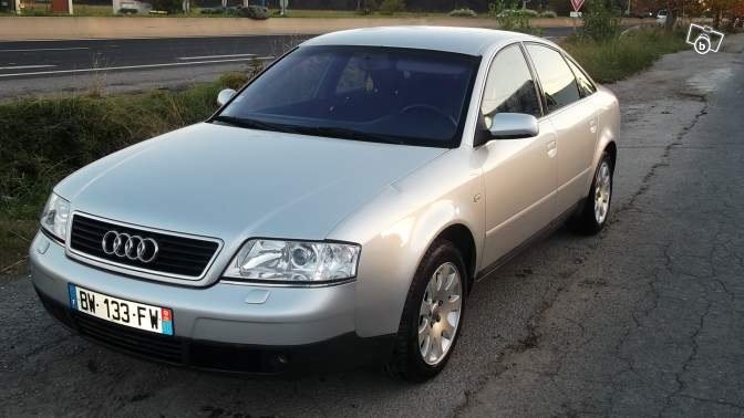

Oui c'est bon, j'ai enfin la voiture à la maison... Pour le voyant ABS allumé je pense fortement Au calculateur ABS défaillant http://forums.audipassion.com/topic/98863-tutoriel-de-changement-de-calculateur-dabs/ Ensuite à part ça Le siège (vu plus haut) Et une vidange et ce sera nickel, j'ai commencer le nettoyage int et ext... et un presque plein de gazole, et roule... j'aime ce v6 plein de couple très tôt, des 1200tr, bien. photo a venir... -

Voilà, donc après mon a6 c5 2.8 v6 tripto 193cv de 99 vendu.... Je serai bientôt de retour en audi a6 c5 v6 2.5 tdi 150 tripto de 2000, Je vais la chercher samedi après un essai concluant aujourd'hui, Par rapport à mon 2.8 qui était "molle", je trouve le diesel plus que coupleux, bref du bonheur ce v6 tdi, Et niveau perf y a pas photo le diesel marche beaucoup mieux que mon ancienne 2.8... Et au niveau boîte auto je comprend pas, pas de patinage comme sur mon ancienne 2.8??? Les vitesses passent à la volé sans broncher et on son retrouve vite sans se rendre compte à Des vitesses "élevé" (dans la limite autorisé bien sur). Juste quelque truc que j'ai remarqué: Voyant antiblocage (ABS) allumé sans incidence sur le fonctionnement? Le siège conducteur est bloqué au niveau Max du réglage lombaire ( sa fait mal au dos) Malheureusement mon ordinateur avec vagcom n'avais plus de batterie...
