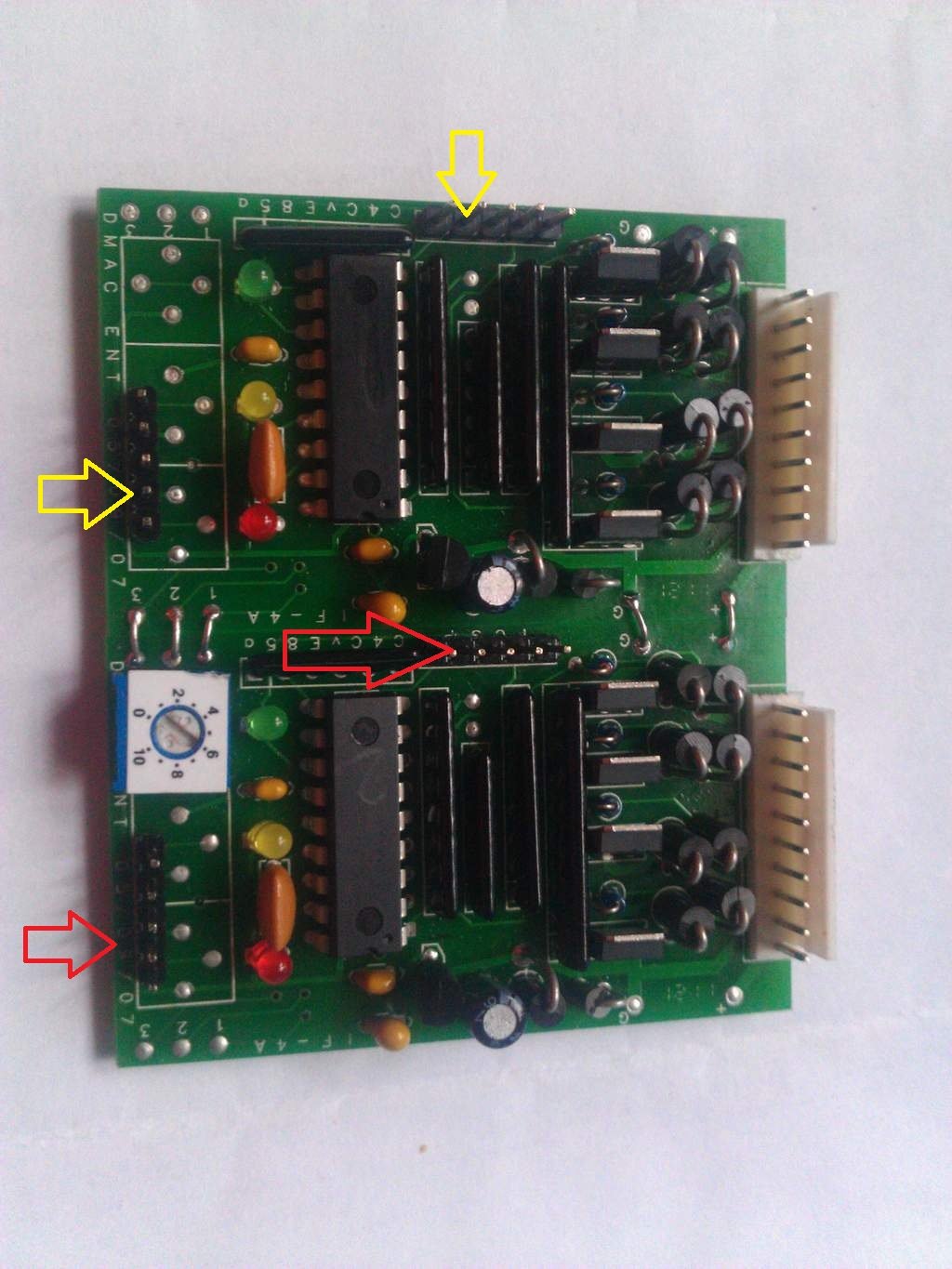

bonjour a tous, Je possede au audi a6 C5 de 2.8 de 1997, avec au compteur 112 000 km, état proche du neuf, bref, j ai decidé d installer un kit ethanol sur mon A6 comme je l ai fait sur mon a4 1.8T, qui a fonctionné tres bien,.. Mon probleme sur l a6 , celui possede 6 cylindres, moins de place, répartition de la chaleur plus importante, ce qui provoque au niveau du boitier un blocage, sur le boitier la sonde est intégré température < 85° a ne pas dépasser... SAchant que l ethanol augmente la chauleur du moteur de +10%... En temps froid pas de probleme , aucun trou a l acceleration, mais une fois la température moteur atteint son max, c'est la ou se complique pour le boitier. Je voudrais utiliser ce boitier dans le moteur uniquement et de ne pas le placer dans l habitacle, et utiliser une sonde commune non 1 pour chaque platine... Si y a certaine personne doué en eletronique merci de me m expliquer ce que c'est les 2 fiches supplementaires sur 1 platines.?? Et se trouve les sondes? merci.
