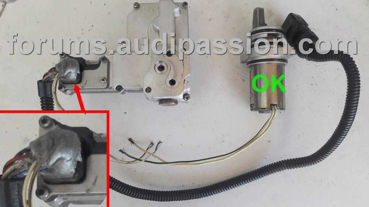

Bonjour, Je confirme Silver, la pièce est en allu. et de très bonne facture (sensation de solidités) J'ai monté le Haldex du cupra sur mon pont seul le VCD avant les essais pourras m'en dire... Là je suis sur un casse tête chinois. Au remplacement du soufflet de pont au cardan intermédiaire, une bille du tripode (je ne sais pas si on dit TRIPODE y'a 6 billes) s'est échappé et je n'arrive plus à le remonter soit je suis bidon soit y'a un truc que je n'ai pas trouvé. je vais aller chercher sur le net un peu plus que hier et on verra bien. Jamais entendu parlé? -

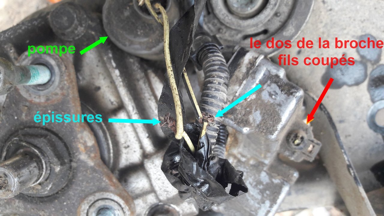

Pardon Yazz01, je n'ai pas vue ton post car celui de Milky_Way m'at assommé! des 180 Quattro! oui juste calculo, la pompe fonctionne mais il faut que je recâble la fiche. tu as vu le désastre ? Tu dis: Normalement toutes les génération 1 sont les mêmes. Les mêmes pont ou calculo? Gén1 de 1999 à 2006 c'est ça? -

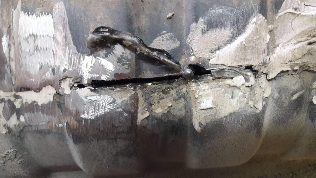

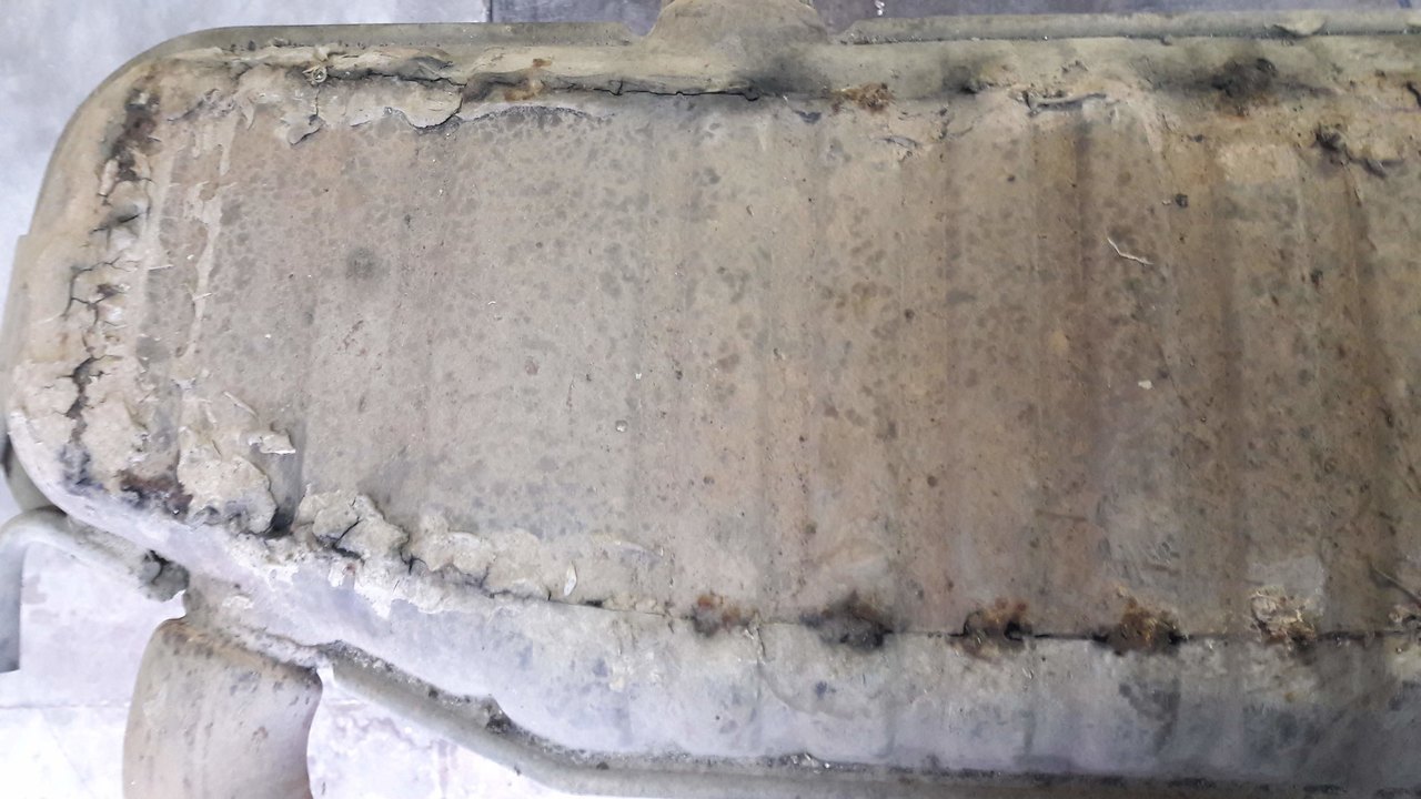

Merci pour vos encouragements, ça fait toujours plaisir.. @ SM18: Merci pour ton aide Sylvain, j'ai trouvé ce post tés intéressant et m'en suis servi pour la ref. des pièces (Joints) . @ Gilloubigniou: Merci Gilles pour tes condoléances et c'est pas finit... je viens de refaire le silencieux d'échappement car ça faisait trop de bruit à mon goût avec une odeur d'échappement dans l’habitacle et bien je vous jure! (j'ai des photos) que mon briconard a coupé la tôle supp. du pot pour probablement enlever quelques chicanes puis il a commencé à le ressouder à l'arc puis découragé il a fait 4 pints de soudure aux 4 coins et a bouché le reste au silicone et au syntofer .. non mais je rêve..! @SIL: Tout à fait Silver, j'ai trouvé ça pas très loin de chez moi, quand je demande au gars si le haldex fonctionne il me répond "bonjour le pont complet fonctionne pièces contrôler avant démontage" sans commentaires.. j'attends le modèle du pont. Pour moi c'est un EUK. Il n'y a pas d'autres choses à contrôler pour une bonne compatibilité ? @ Milky_Way: Oui Nicolas je n'ai plus le diag. sous les yeux mais de mémoire il y faisait référence connexion impossible ou intermittente, forcément puisque la prise du Haldex avait été débranché mais une fois rebranché la protection du flector de pont AV s'est mis en travers (nouveau post). Un grand Merci à tous et bon confinement, c'est bientôt la quille! Ci joint les photos du pot, les trois dernière c'est ma réno. -

Hmmm! je vois qu'on a de la bonne lecture.. Merci Tom et SIL c'est une info que je n'avais et dont j'avais abandonné la recherche compte tenu du volume de travail ! Donc ... après un nettoyage de plusieurs heures ça a un peu plus de gueule. Démontage pompe et test en 12v, c'était ma question (1) et oui ça fait du bruit de pompe... Démontage du calculo et là ça se gâte, mon super briconard a joué avec la pâte à joint allu. et il en a mis de partout ! J'ouvre la bête et comme je m'en doutais il y a de l'huile, et MER.. Il faut dire que mon briconard s'est appliqué, y'a qu'a jeter un oeil sur le joint rouge. Un coup d'oeil sur le circuit imprimé (pas facile de faire une belle photo avec un tel.) mais rien de visible et j’arrête là l'investigation. J'ai démonté en espérant que se soit simple mais mes compétences en électro. s’arrêtent au remplacement de l'écran de l' OdB. Je suis donc à la recherche d'un calculo ECC première Gén. Art. no 6821 025-110 S/N: 54437 -
