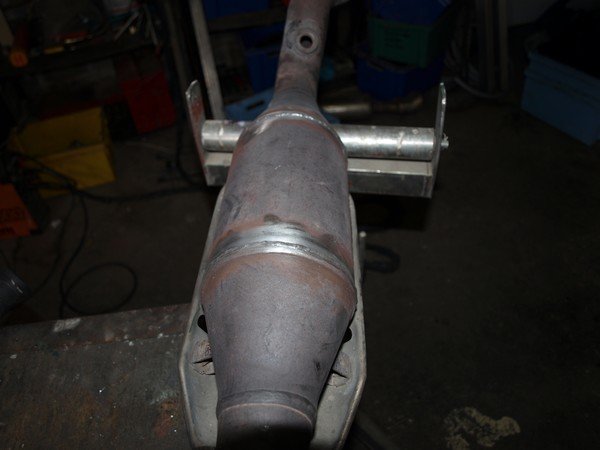

:coucou: voila c'est fait le cata avant et aprés ! cela me fait un joli pot detente ! il n'y a plus qu'a le remonter <_< je reconais que c'est assez chiant niveau demontage , mais bon :rolleyes: je vous tiens au courant aprés essais :bigthumbup: -

bonjour a tous je viens grossir les rangs ! j'ai les mêmes symptomes . la voiture ne depasse pas les 4500 tr et vitesse de pointe 180 klh ! aprés elle broute ??? j'ose pas resté a fond dedans . elle a 210000 . mais elle le fait sur tout les raports ca craint ! je vais commencer par virer le cata aprés on vera . mon auto et de novembre 1999 tt 180 . y a t'il une sonde avant et aprés le cata ? si c'est le cas je ne pourai pas le viré ! sur un vw t4 ( je sais cela n'a rien a voir) j'avais tout changé , puis j'ai craqué et j'ai roulé 2 ans comme cela et un jour un petit mecano m'a dit que cela pouvait être le cata je l'ai viré et depuis impeccable ! donc moi si je peux je commence par là . on se tiens au courant :coucou: -
