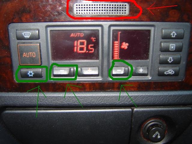

Bonsoir à tous, :coucou: les beaux jours s'installent enfin et la chaleur aussi. je dois recharger ma clim, avant de fondre.. B) Heuresement, que j'ai le toit ouvrant :rolleyes: J'ai déja ressoudé les connections ( maladie sur ce modéle ) Le probléme que je rencontre: Je mets la clim en route tout va bien, après environ 10 minutes, j'ai 3 touches du boiter de contrôle qui restent bloquées et plus rien ne bouge. J'ai aussi les diffuseurs du haut et du bas qui ne fonctionnent pas. Je vous joins une photo (se sont les touches entourées en vert) J'ai peut-être une piste sur une sonde défectueuse qui se trouve juste dessous (entouré en rouge) Faut-il que je change le boitier de contrôle ? Merci de vos réponses

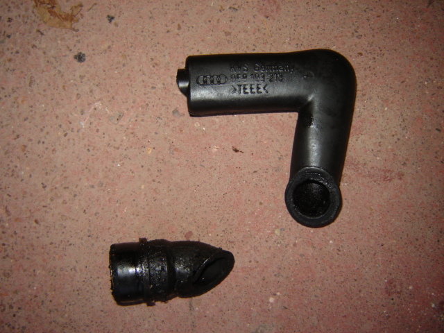

Merci de vos réponse, pour le ralenti en faite quand je m'arrête le ralenti monte à 1500 tours et redescend ensuite vers 1000 tours....et quand je roule j'ai l’impression de manquer de puissance, je n'ai pas d'effet turbo ! J’ai vérifié le câblage OK, pour les durites j'ai changé le coude du reniflard, mais j'ai retrouvé un joint qui doit aller dessus (peut-être ça ?) Faut-il que je réinitialise le boitier de papillon, comme me la conseillé Fred ? A plus.
Bonsoir, J'ai du appeler une dépanneuse qui l'a emmené chez AUDI. Verdict une reprogrammation de clef et le débitmètre remplacé, 400 E de facture. J’ai récupéré ma voiture lundi et pas de bol le ralenti trop élevé plus de 1500 tours même à température. Je la ramène cet après midi chez Audi, problème sur le boiter papillon, à remplacer 400 E la pièce. J’ai bien nettoyé le papillon, mais rien à faire …… Il y a-t-il un micro moteur de ralenti, sur ce modèle ? Merci de vos réponses
Bonsoir, J'ai changé le coude du reniflard d'huile. J'ai mis le contact et là mon voyant anti démarre clignotte. Je pense que le probléme viens de là depuis le départ. Avez-vous une solution, pour l'anti démarrage ? Merci

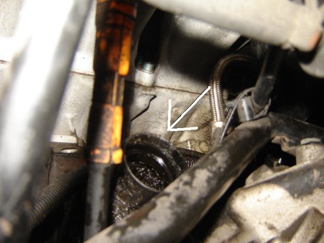

Bonsoir et merci pour vos réponses, j'ai bien essayé la méthode de réinitialisation du boitier du papillon d'admission, mais rien à faire ça démarre pas. Par contre, j'ai vérifié toutes mes durites et là j'ai trouvé une durite cassé au niveau du reniflard d'huile. Ps: je joint des photos Le probléme peut-il venir de là ? Merci de vos réponses et demain je commande la piéce chez AUDI.
