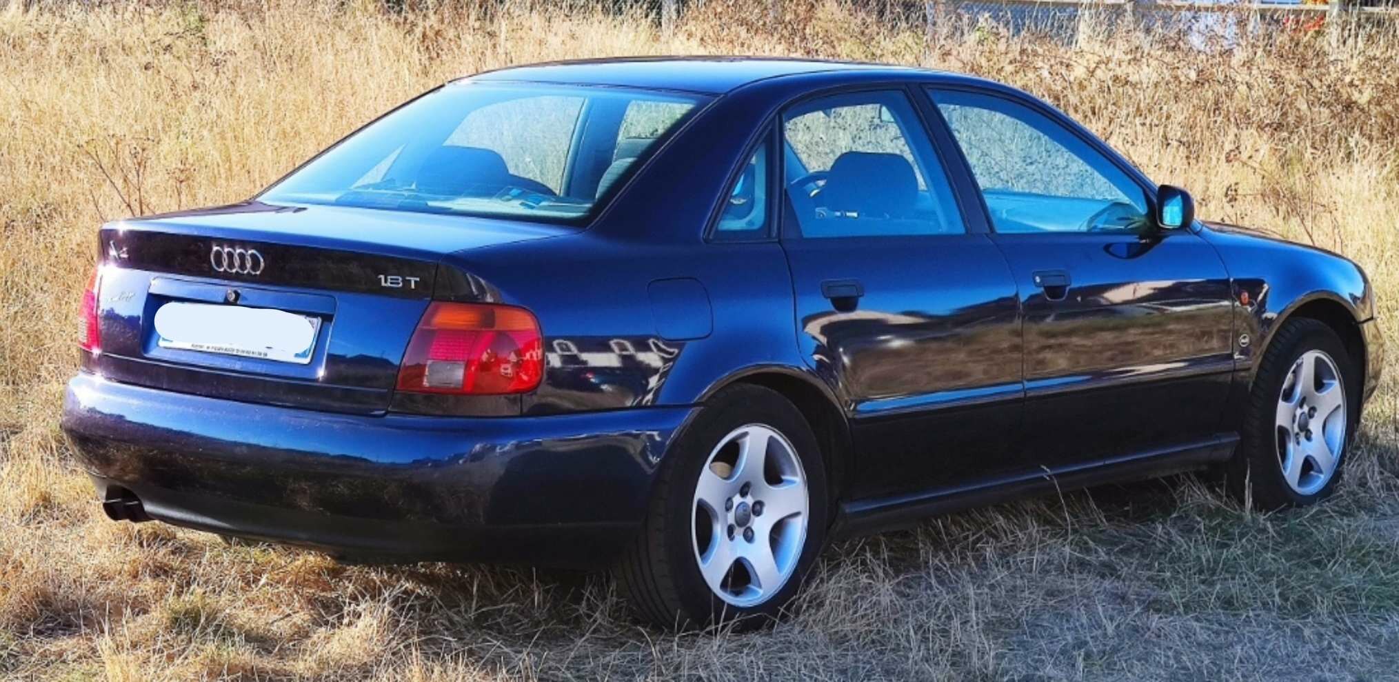

  7. Bonjour à tous :coucou: Je viens de faire l'acquisition d'une Audi B5 A4 1.8 T essence de 1996 en très bon état. Le problème est que je trouve qu'elle manque de mordant au démarrage et de reprise. Je pense évidement au turbo sachant néanmoins qu'il n'y a pas de fumée noire à la sortie de l’échappement. Je pense aussi à l'intercooler. Merci pour vos suggestions !
