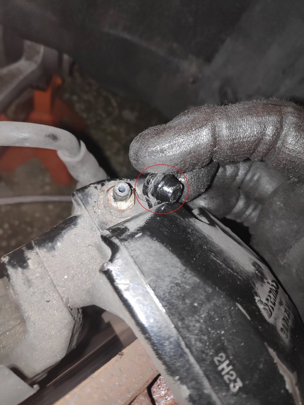

salut l'équipe un petit tuto assez simple mais qui rends bien service surtout en vieillissant et pour évité des frais plus important ça ma valut une contre visite une des vis fuyait , je vous fait grâce de l'étape on lève la voiture cric ou autre on sécurise comme d'habitude chandelle et on retire les roues ^0 ,référence des vis de purges 8A0615273 il en faut 6 que l'on trouve facilement sur le net pour plus ou moins 1€ je commence par l'arrière : on retire le petit cabochon en caoutchouc au tournevis ou autre mais en faisant attention de ne pas le déchirer il protège contre la poussière et corrosion on obtient ceci , la vis de purge de frein , dégrippant a gogo et on desserre tranquillement pour ne pas embarquer les filetages clé a oeil de 11 éviter les fourches les vis s'ovalisent on remonte la nouvelle vis de purge de suite ça accroche moins , penser a bien rincer a l'eau ou eu nettoyant frein essuyer , un de peu de wd40 ou graisse légère avant de remettre le cabochon histoire de protéger et de ne pas galérer au prochain démontage remontage de la roue on passe a l'avant voila les vis de purges a gauche 2 vieilles avant/arrière a droite la neuve on voit bien l'état lié aux années , conditions , freins pour l'avant 2 vis de purges par étrier et oui 8 pistons 4 de chaque un RS6 sa freine il y a toujours les marque des dents du passager dans le tableau de bord ,pour ma part la vis du bas a casse a ras je vais devoir m'amuser a l'extraire bref on va se concentrer sur la vis de gauche même job on retire le cabochon en prenant soin de pas le détériorer petit subtilité le cabochon est maintenu avec la vis par le dessous comme ci joint en dessous ne pas oublier de la remettre ici avec la vis neuve , remontage inverse roue et une bonne purge de frein , je ferai des autres tutos a venir pour le maître cylindre et les flexible de frein avia ^0 si un admin peux épingler le sujet merci d'avance

Étrier avant le gars était quand même sympa il ma montrer ça fuit sur la partie intérieur je pense la purge interne vu que je doit remplacer les 6 purges percé celle casse et changer maître cylindre ça devrais le faire Envoyé de mon POCO F1 en utilisant Tapatalk -

Recaler au ct fuite étrier droit et pas qu'un peu, les phares trop haut, rotule avd haute Hs et pollution à cause de ces foutu lambda [emoji2962][emoji3062] Envoyé de mon POCO F1 en utilisant Tapatalk
