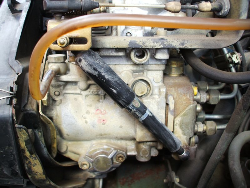

Cherche référence exacte de cette pièce...
Blindwillie a répondu à un(e) sujet de Blindwillie dans Mécanique
En effet, c'est bien ça ! Merci ! J'ai trouvé la même référence sur ce site. Mais pour l'acheter sur le net, c'est compliqué. La pièce n'a l'air dispo que sur des sites russes... Je l'achèterais sûrement chez Audi. Si cet amortisseur protège la pompe à gasoil et évite de produire un nuage de fumée à chaque grande accélération, je ne vois pas pourquoi je le supprimerais... Apparemment, on peut aussi trouver cette pièce dans une station diesel Bosch, selon l'avis d'un autre forumiste (garagiste)... -
Il ne sert pas à amortir les chocs vers la pompe à carburant ? En tout cas, le mien est vraiment fatigué et puisque je viens de changer mes vérins de coffre, j'aimerais changer celui-ci, qui doit être également d'origine... Mais je ne possède pas l'ETKA. J'aimerais bien avoir la référence pour l'acheter en Allemagne, par exemple. -
Bonjour, Je suis à la recherche de la référence exacte de ce stabilisateur. Celle-ci est en partie effacée sur la pièce. Si l'un d'entre vous possède le logiciel ETKA... Ma voiture : une Audi 80 1.6 TD de 1990. La marque de ce vérin : Stabilus. Les chiffres que j'ai réussi à relever : 249B 23/89 B06. Merci !
