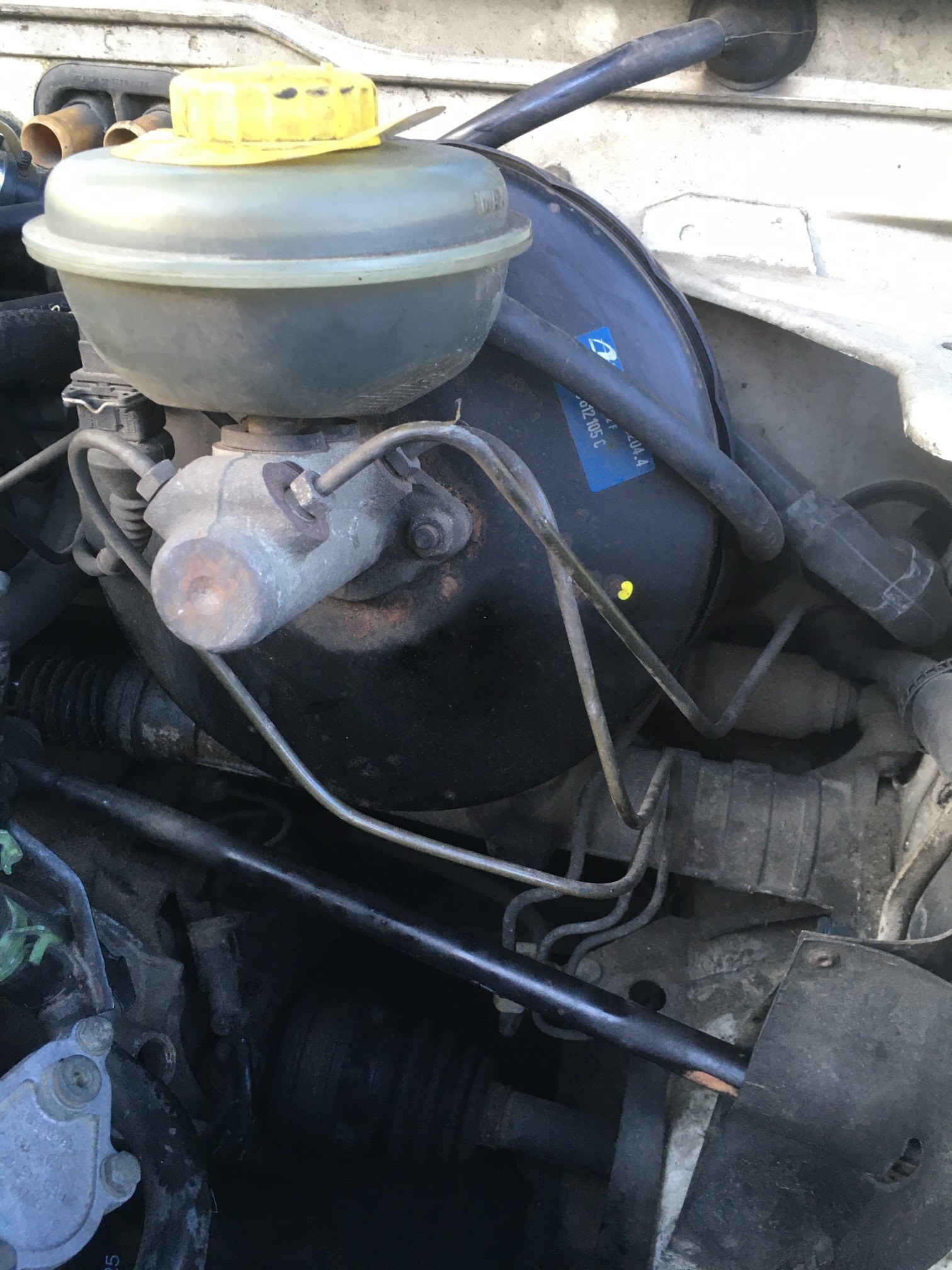

Ah, je comprends mieux ! Merci d'avoir éclairé ma lanterne ! Le problème c'est que je n'ai jamais fait moi-même la purge complète du liquide de frein. Sais-tu s'il y a un tuto photo (étape par étape) sur le forum ? On est bien d'accord que l'embrayage et les freins ont deux circuits hydrauliques différents ? On peut purger soit l'un soit l'autre ?

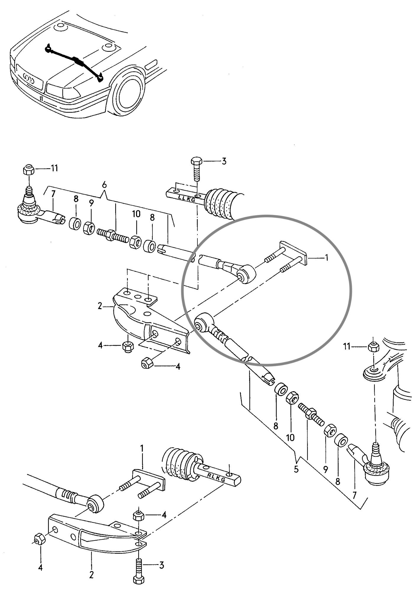

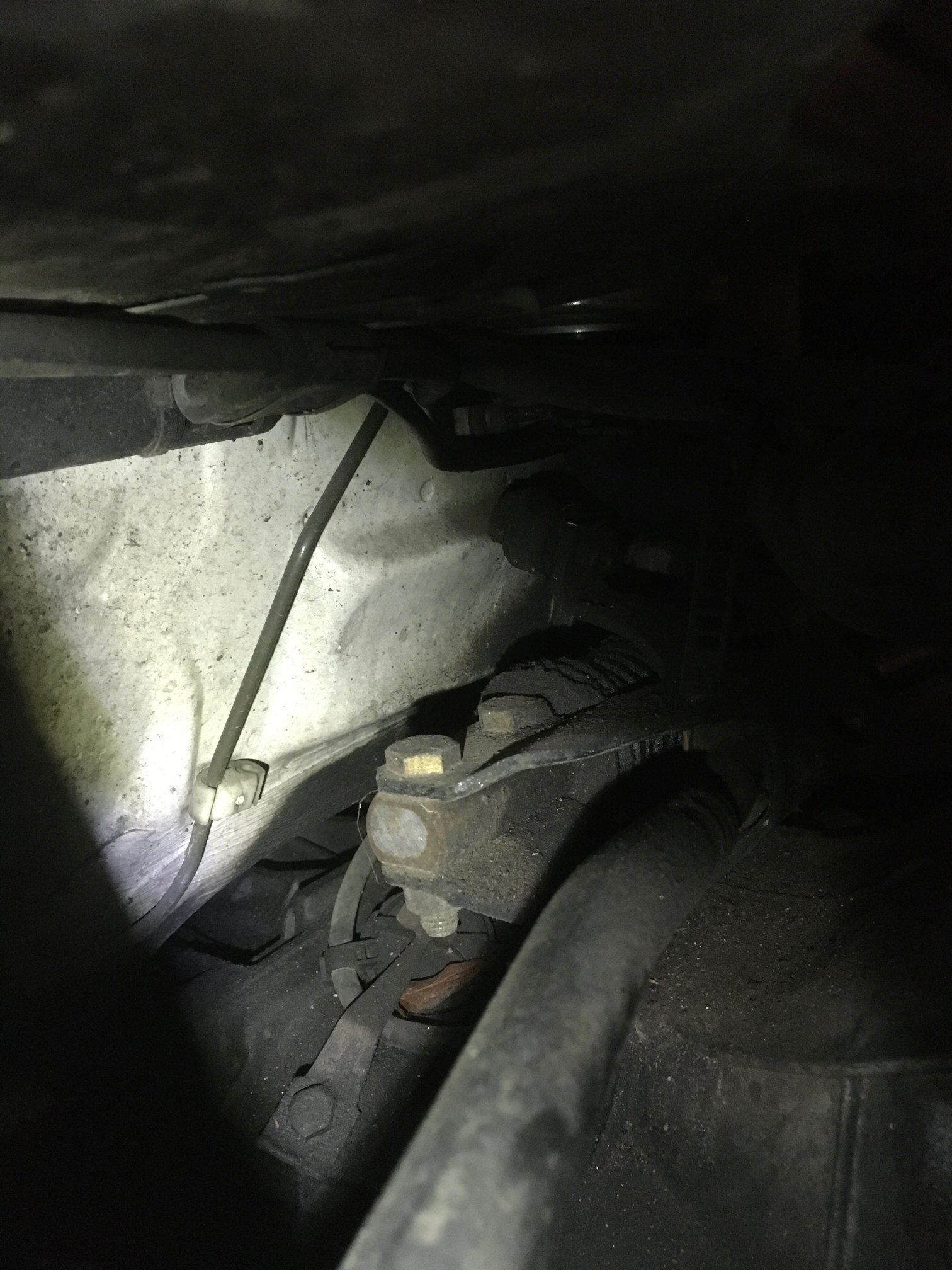

En effet, je ne vois aucune différence non plus ! Merci en tout cas ! Je ne connais pas le site Distriauto. Similaire à Oscaro ? Je n'arrive pas à trouver la quantité exacte de liquide de frein contenu dans le circuit d'embrayage. Où as-tu lu qu'il fallait 2,5 L ? Dans la RTA, pour les freins, il est mentionné : 0,6 litre environ, mais je ne trouve aucune indication pour le circuit d'embrayage. Concernant les rotules de direction, grâce à du WD-40 et beaucoup d'huile de coude, j'ai enfin réussi à desserrer les 4 écrous de 22 : en fait, malgré le double filetage, il n'y a qu'un seul sens de rotation pour les desserrer : sens horaire (de gauche à droite). Je viens d'actualiser le schéma que j'avais inséré dans le fil de discussion. En revanche, je n'ai pas encore réussi à tourner les tiges filetées avec l'écrou de 14 (elles sont hyper grippées...). C'est pourtant cette vis double qui sert à régler le parallélisme... Comme tu l'as dit, je ne sais pas pourquoi cette pièce est introuvable dans le commerce...

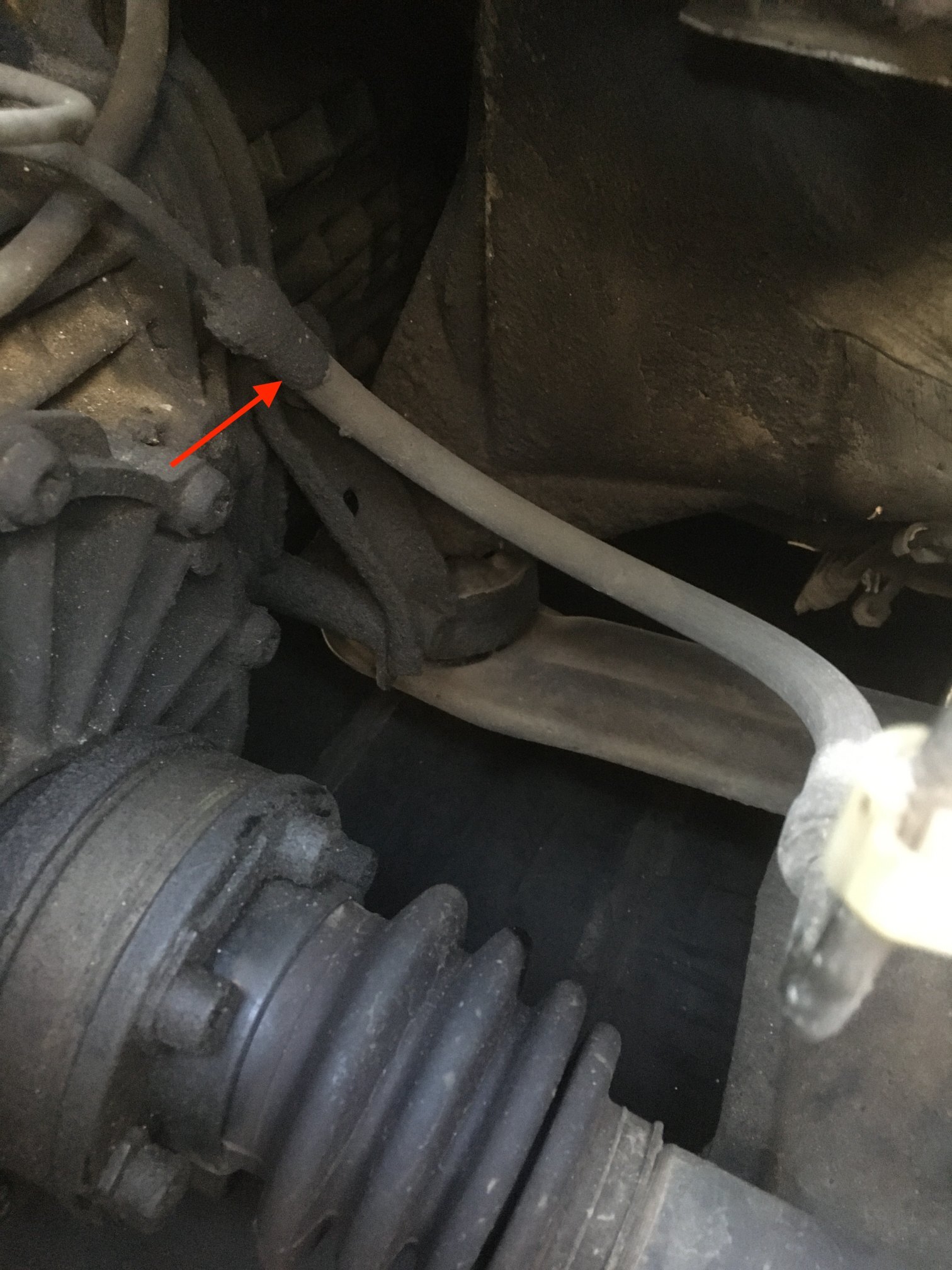

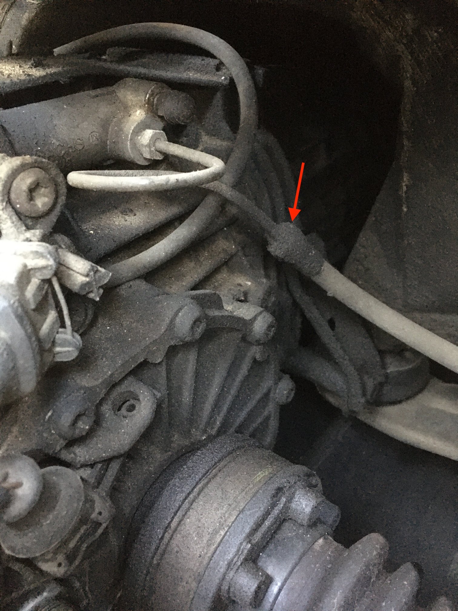

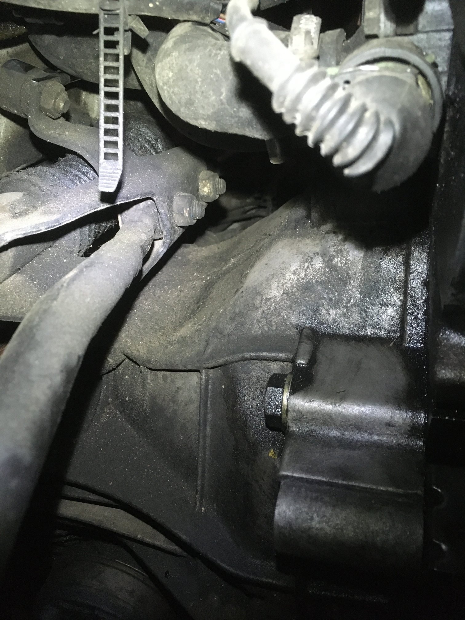

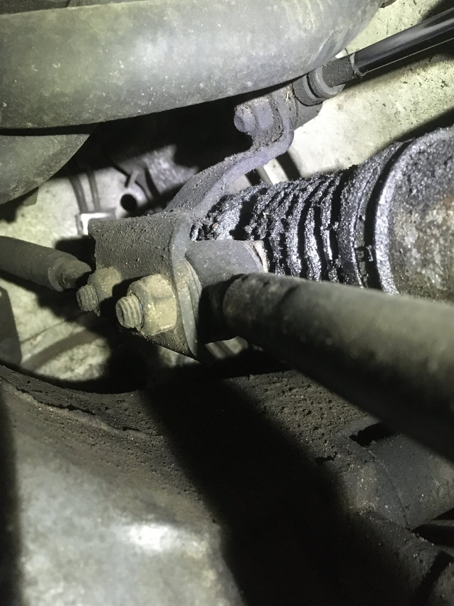

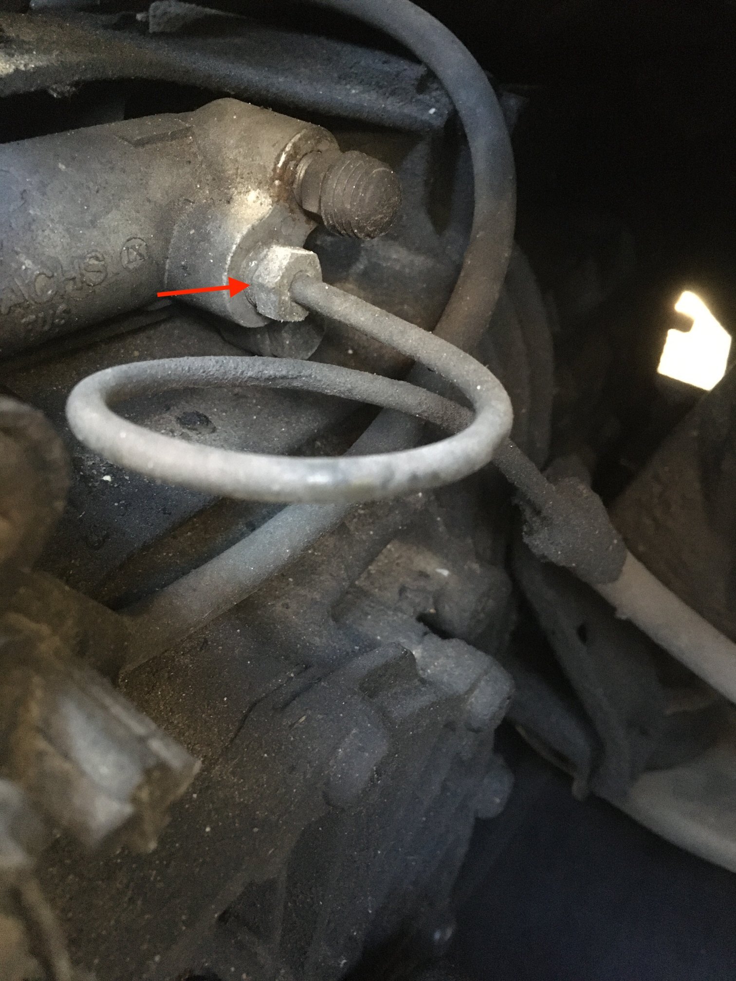

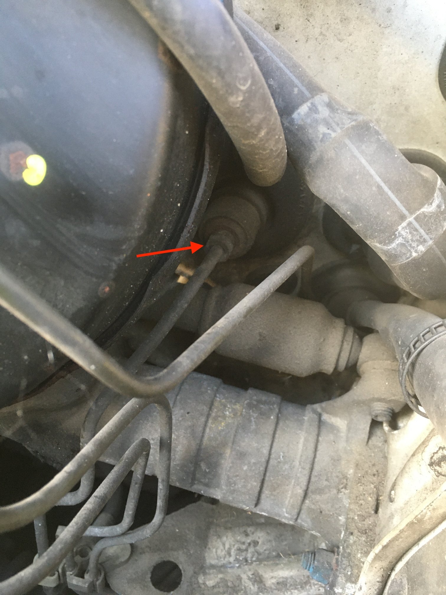

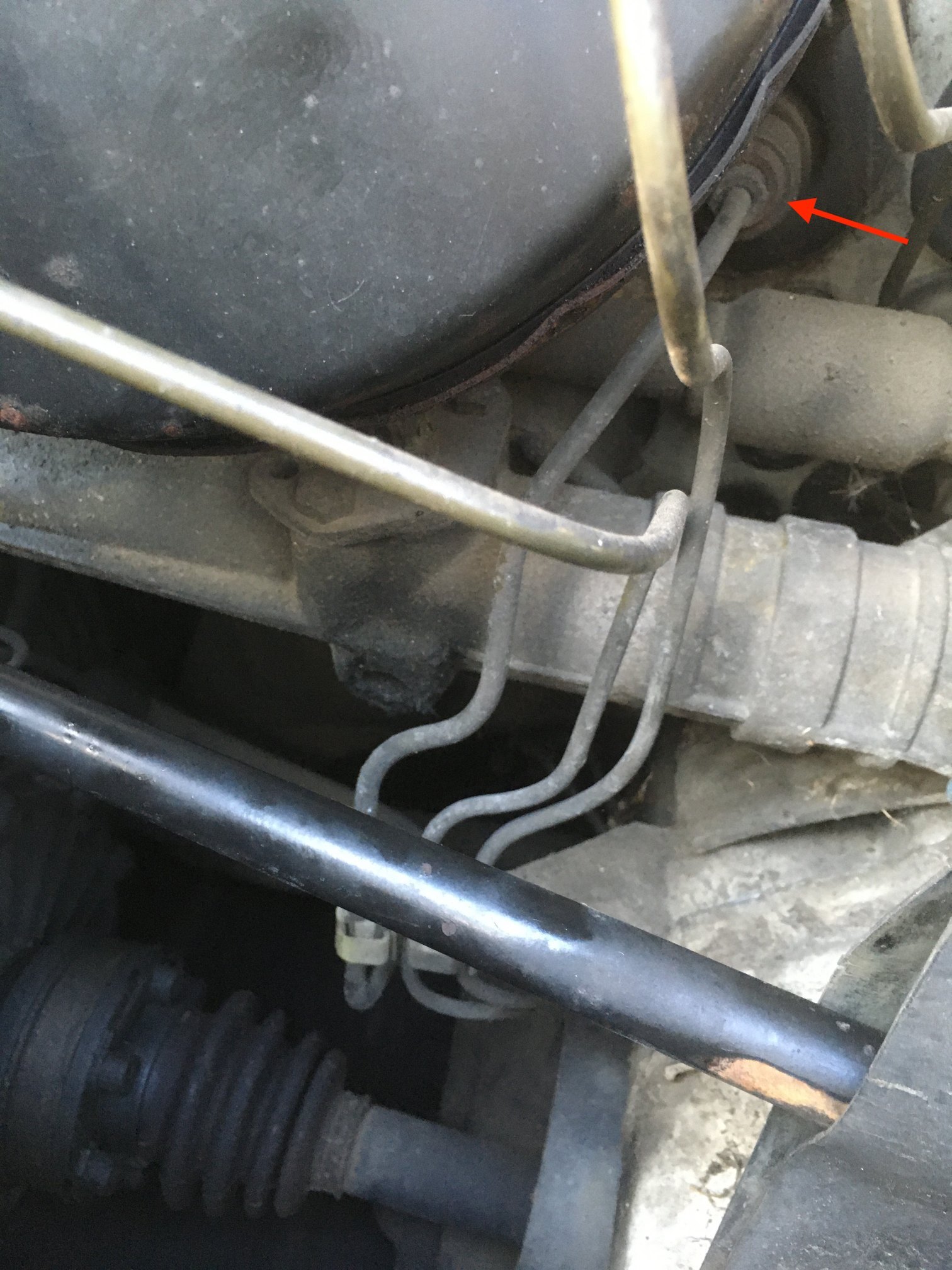

Oui, les références des deux barres de direction sont les suivantes : VAG 811 419 801 E (biellette avant gauche) / VAG 893 419 802 (biellette avant droit). Je pense que je vais devoir les changer, vu que je n'ai pas réussi à dégripper les trois autres écrous de 22 et que les vis double sont pas mal fatiguées... Ce sera l'occasion de remplacer le soufflet de crémaillère (impossible à enlever sans démonter les biellettes ! Dingue...). Et aujourd'hui, je me suis aperçu que j'avais un autre souci : la pédale d'embrayage couine et a du mal à revenir en haut lorsqu'on lève le pied. En soulevant le capot, je me suis rendu compte que le bruit provenait d'une canalisation (pièce n° 8 sur le schéma ci-dessous) qui se situe entre le maître-cylindre et le cylindre récepteur. Elle suinte à une extrémité. Problème : impossible de trouver la référence de cette durite... Enfin, je pense qu'il s'agit de cette canalisation. Je n'en suis même pas sûr !

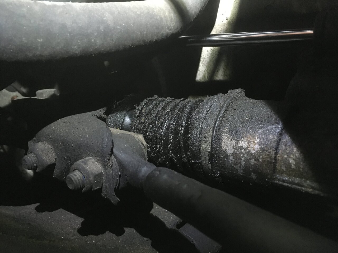

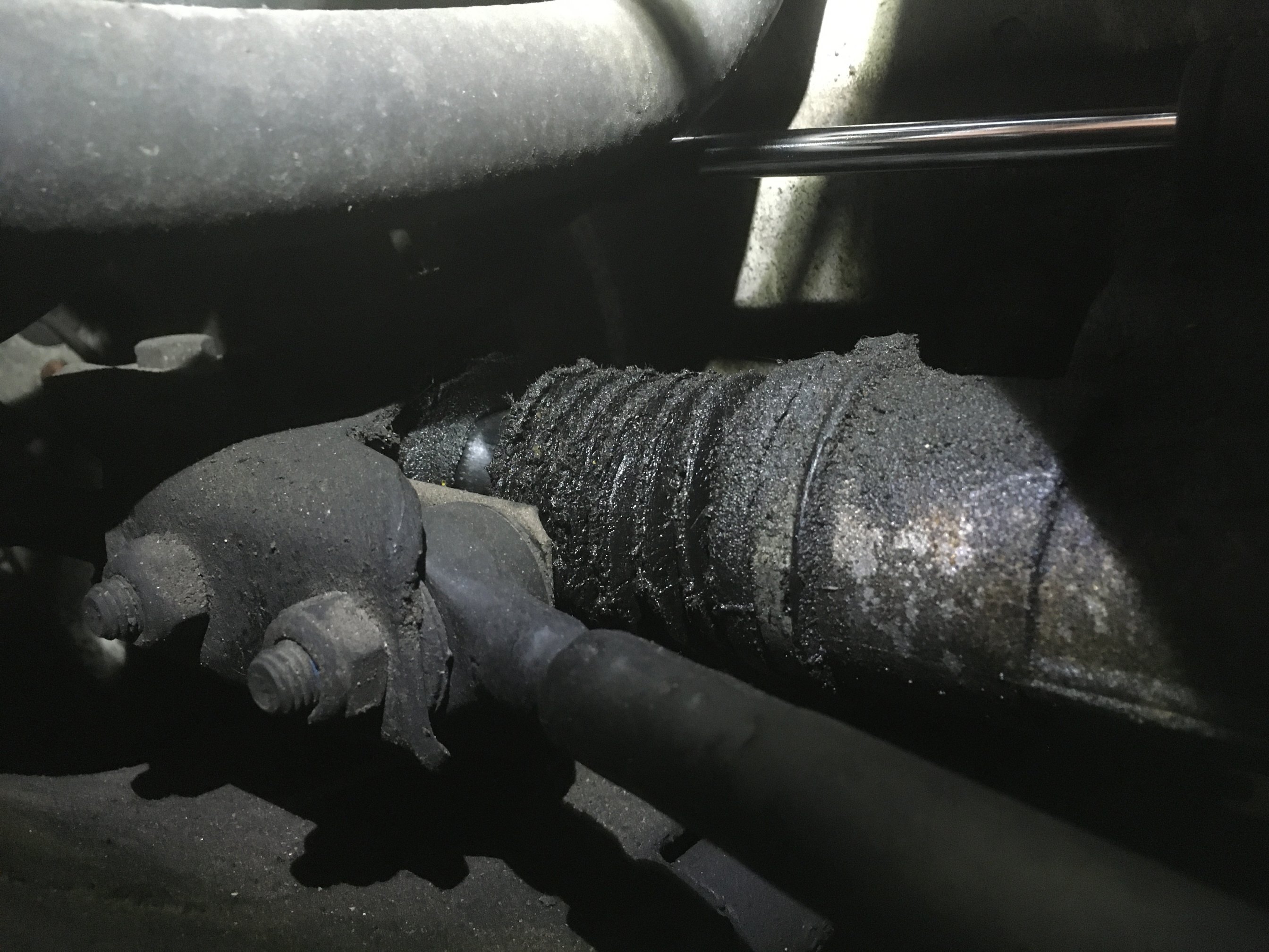

Oui, j'ai vu ça... C'est le soufflet de la crémaillère de direction ? Si remplacement, faut-il graisser la crémaillère avant de remettre un soufflet neuf ? Et pour retirer les biellettes de ce côté là, quelles pièces doit-on démonter exactement, au vu des schémas suivants ? Comment extraire la pièce 1 alors qu'il y a l'axe lisse qui sort du corps de la crémaillère juste derrière ? Merci !
Oui, en effet ! Pour le moment, j'ai réussi à dévisser un seul écrou de 22 sur les quatre... Petite question : pour desserrer les écrous de 22, j'ai l'impression que la vis a un double filet (voir image ci-dessous). Est-ce bien le cas ? Et si je change les rotules de direction, y a-t-il un couple de serrage à respecter au niveau de l'écrou de fixation sur le porte-fusée pour ne pas écraser le caoutchouc ? Enfin, si je ne parviens pas à dégripper ces écrous, est-ce que le changement de la biellette complète est compliqué ? Côté roue, pas de souci, en revanche, côté moteur, y a pas énormément d'espace pour extraire les rotules...

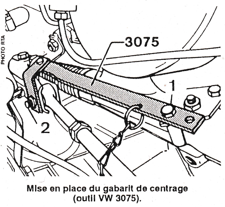

Salut ! Oui, en effet, ce genre d'instrument manque clairement de précision. Certains garagistes ne se prennent même pas la tête à dégripper des écrous de bielettes ou ne bloquent pas le volant pour effectuer la géométrie. Du coup, j'ai bien envie de le faire moi-même. Pour remettre droit un volant de biais, faut-il bien effectuer le même décalage sur les deux bielettes ?
Bonjour à toutes et tous, Je souhaiterais régler moi-même le parallélisme (voiture qui se déporte à droite à cause d'une ouverture de la roue avant droite + volant de travers). Je suis donc à la recherche d'un tuto étape par étape pour effectuer cette opération moi-même, ayant déjà eu deux déconvenues chez des garagistes... Quelqu'un aurait-il déjà utilisé ce garabit de centrage (outil VW 3075) pour régler la position du volant et le parallélisme ? Merci !
