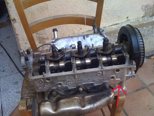

malheuresement pas trop la place de faire une photo. pour enlever les doutes je confirme que les injecteurs ce trouvent sur le dessus de la culasse, traversent perpendiculairement les caches culbuteurs. les trous de 28mm oui je vois ce dont tu veux parler mais le trou en question en beaucoup plus petit environs 5mm si quelqu'un a une vue éclatée du la culasse sa m'arrangerai bien. mais le petit trou de 5mm est très proche de ceux de 28mm je n'ai pas assez de place sur les autres cylindres pour voir si il y a les même trous. en tout cas il ce trouve dans une sorte de renfoncement donc ne c'est pas une vis qui viendrais l'obturer, pas la place.
désolé la photo que j'ai prise pour mettre la fleche est une photo de internet. le trou fait environs 5mm de diametre je sais que il ne s'agit pas de l'injecteur aucune fuite les joints entre injecteur et cache culbuteur sont bons (puisque sur ce moteur les injecteurs sont sur le dessus, passent par le joint de cache culbu. environs 5mm sa ne vous dit rien ? merci de vos réponses.
bon et bien je suis dans la M**Biiiiip. personne peux m'aider vraiment ? c'est un peux pénible si personne ne connais ce problème ou cette zone du moteur personne n'a un endtroit ou je pourrais me renseigner ??? il n'y a pas de capteur PMH par hazard à cet endroit ? une sonde ou autre ???
Bonjour a tous. il y a quelques semaines j'avais supposé avoir une fuite d'echappement au niveau du collecteur. aujourd'hui après pas mal de temps de démontage, je découvre que cette fuite viens de la culasse. je ne peux pas prendre de photo l'endroit est réellement inaccessible. cela ce passe du coté de la boite à air, et la fuite ce trouve pres du collecteur d'échappement, côté le plus proche de la distribution. donc pres du collecteur j'ai découvert un petit trou, du genre 4mm grace à un tout petit miroir j'ai pu remarquer que a priori il est parfaitement rond a priori ce n'est pas une casse ont dirai un trou fait à l'usine, je n'arrive pas à voir si il y a un pas de vis, et je n'ai pas foule en taille de vis. pourriez vous me dire si il existe un tel trou si il est prévu qu'une vis vienne s'y loger ? merci beaucoup j'en ai raz le bol d'entendre ce bruit de fuite permanent et j'en viens a supposer que cela agit sur les performances de mon moteur, en tout cas j'ai beaucoup de fumée qui sors de mon échappement et je suppose que cette "prise d'air" me crée cette énorme fumée noire quand j'accélère. en tout cas merci de vos réponses. si quelqu'un a un plan de la culasse ou une photo...
