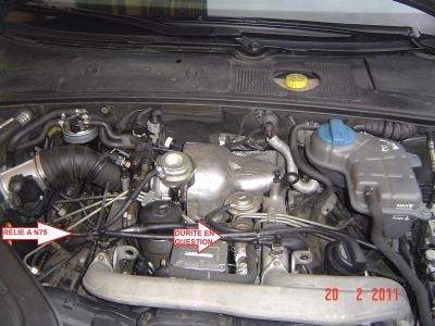

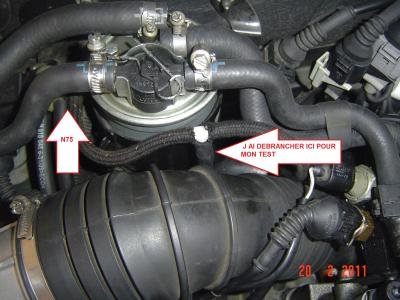

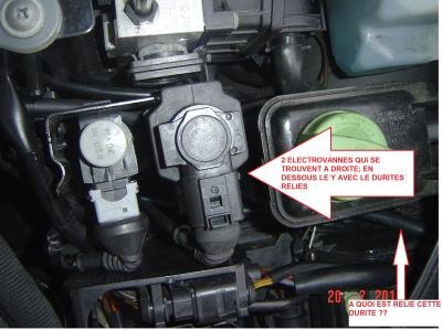

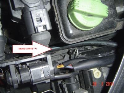

Bonjour a tous Ayant toujours ce probleme, je l ai laissé de cote pendant pas mal de tant et continué a rouler comme ça car je n avais pas de réponse. En parcourant les forums ces derniers temps, je décide donc d'essayer de solutionner ce probleme car plus ça va plus ça empire j ai l impression. Je consomme de plus en plus 120 KM pour 20 € de gasoil et vraiment conduite trankil, et la voiture peine à avancer J avais déjà changer presque toutes les durites qui m'était accessible sauf une car je ne vois pas ou elle va, elle part de la N75, relié ensuite sur le Y qui se trouve en dessous de deux petites electrovanne, coté phare droit. Je vais vous mettre une petite photo pour que ca soit plus clair. Donc après la durite qui se trouve après le Y, je ne l ai pas cahngé car je ne sais pas ou elle va et à quoi elle est relié, j ai donc décidé de débrancher la durite à partir de la N75, bien sur conduite soft pendant le test, et lààààààààààààààà grosse surprise, je retrouve une voiture qui marche ( ça fait plaisir ) plus ce fameux bruit saccadé à l'accéération, elle monte beaucoup plus vite dans les tours et les vitesses passaient assez rapidemeent. ALORS MA GRANDE QUESTION, A quoi est reliè cette P......... de durite, et avez vous déjà eu le cas, de quoi cela peut il venir de la durite ou alors de la piece sur laquelle, elle est branchée? Merci pour vos réponses

Bonjour à Tous, Alors après Un an à chercher mon problème , le problème est maintenant résolu. :bien: :hot: Grace à vos derniers conseils mais aussi grace à un topic d un forumiste qui avait un problème similaire. Le problème venait des durites de dépression, comme je ne voulais pas perdre de temps à cherhcer quelle durite avait un problème, j ai décider d acheter et remplacer toutes celle que je pouvais, et miracle tout est rentrer dans l ordre, le moteur retrouve enfin un fonctionnement normal, il monte maintenant très bien dans les tours et eassez rapidement et pour le démarrage à froid elle ne monte plus haut dans les tours au premier démarrage. Voici quelques photos avec les fleches indiquants les durites remplacées : Il y a 2 capteurs ( de pression , je suppose, à droite juste au dessus du phare droit. Le premier capteur a une durite qui est relié à la vanne egr et une seconde durite qui est relié au second capteur juste à coté par un Y . http://img227.imageshack.us/img227/3724/a4v6ake2.jpg A cotè du filtre à gazole se trouve aussi un autre capteur de pression, lequel est relié 1 à la boite à air, 2 au Turbo, 3 sur un autre Y juste en dessous du filtre à gazole http://img260.imageshack.us/img260/1851/a4v6ake3.jpg Cout de l'opération 17 € de durite acheter chez AUDI, donc n hésiter pas à les changés au de demander comme moi que les garagistes vérifient ces p.... de durites. Car on ne voit rien et c est impossible de détecter si elles sont percées ou cracquelées. Voilà, maintenant que tout est changé et que le moteur tourne normalement, je vais maintenant vérifier la consommation qui doit normalement pas mal diminuer. J'espère que cela pourra aider d'autres personnes qui ont le meme problème que moi et avant de changer plein de pièces et de suivre le diagnostic de garagistes qui sont là que pour faire du fric vérifier donc tout ça. Je rappelle juste les symptomes du problème d origine : 1. Moteur à froid ( au prmier démarrage) monte en régime, Jusque 1600 TRs 2. Moteur perd de sa puissance et les montées en régime ne sont pas régulières, lors de pasage de vitesses, cc'est comme si elle passait en deux fois la seconde et une impression qu'il y a quelque chose de bouché 3. Bruits d'air saccadées lors de grosses accélérations 4 . Et enfin donc une consommation anormale et beaucoup plus élevée, J'étais presque à 17 L/100, en conduite NORMALE, meme pas sportive. Merci donc à toutes les personnes qui ont réagis sur ce post pour essayer de trouver une solution à mon problème. :coucou: :bigthumbup:
