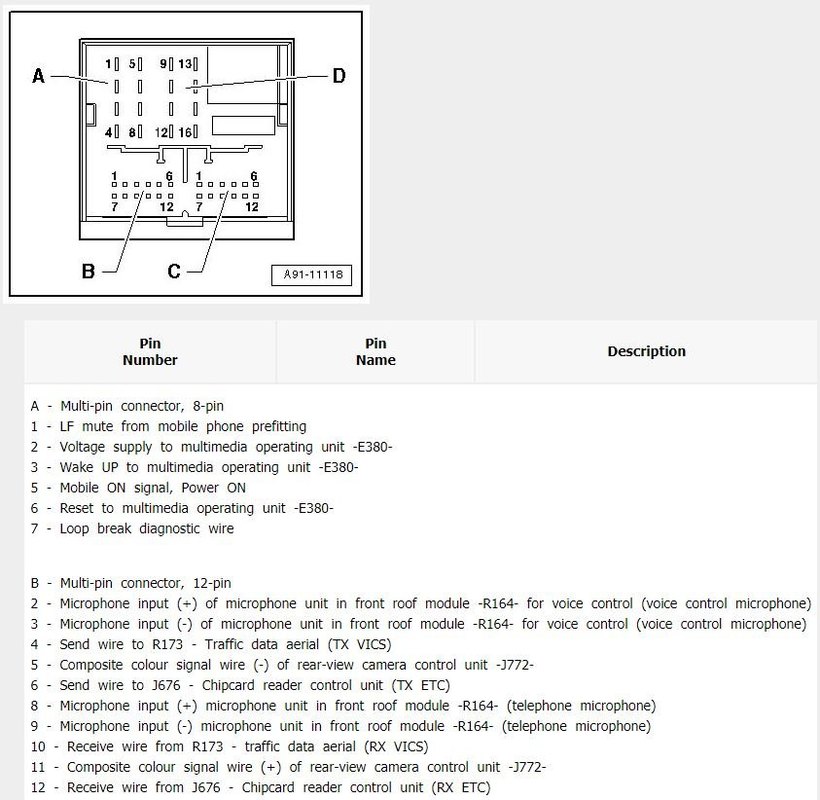

Le 5 et le 11 sont les entrées pour le signal vidéo de la caméra (on parle bien du sous-connecteur B): Tu ne peux pas essayer de les rebrancher sur le connecteur du faisceau de la tablette pour qu'ils arrivent à nouveau au MMI ? -

Il y a quelque chose que je ne comprends pas: ces 2 fils étaient bien sur le gros connecteur carré qui était pluggé dernière le MMI ? Ce connecteur est maintenant branché sur le Y du faisceau de la tablette que tu as intercalé derrière le MMI. Donc ces fils sont toujours dans le connecteur ? Quand tu parles de seconde monte, c'est une caméra Audi installée par l"ancien proprio ou c'est un truc adaptable ? -

Ce n'est pas une caméra d'origine ? -

Tu parles des connecteurs 5 et 11, ce sont plutôt des numéro de pin sur un connecteur, non ? -
