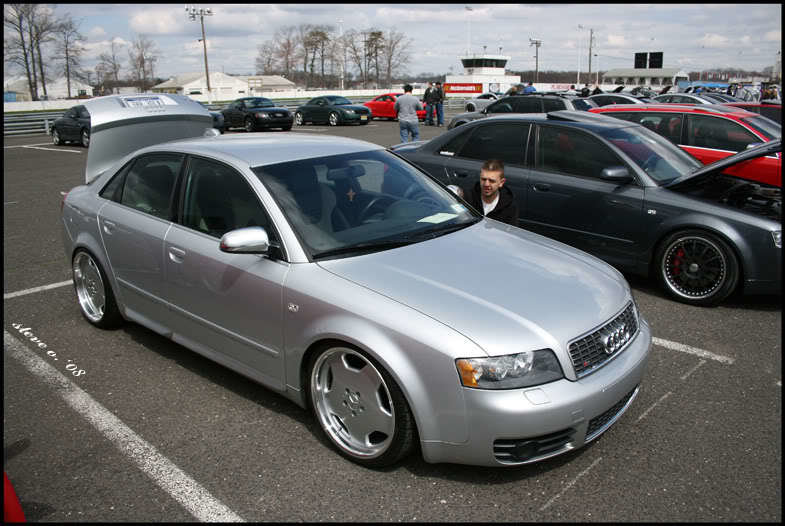

Perso j'adore ce style Tien voila une photo de jantes Mercedes sur une S4 B6 J'aime trop :bigthumbup: :bigthumbup: -
