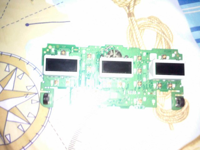

Probleme Bouton Degivrage
Love-Audi a répondu à un(e) sujet de Love-Audi dans A4 B6 / A4 B6 Cabriolet - (2001 à 2004)
Bon alors voilà j'en avais vraiment marre de ce problème alors j'ai démonter mon bloc clim 2din et mon bloc clim 1din j'ai fait une greffe lol j'ai pris tout l'électronique de mon bloc 1din que j'ai remis dans le bloc 2din et tout marche nikel Je suis super content je tiens a préciser que tous ceux qui vont passer en 2din vont rencontrer ce problème la !!! ( enfin si ils n'ont pas les sieges chauffants comme moi et qu'il rajoute une commande 2din avec sieges chauffant ) C'est pas dur à faire mais il faut prendre sont temps et faire très attention ( il faut des tournevis de précision ) Pour plus d'infos n'esiter pas demander moi Et pour comparer un bloc 1Din à un bloc 2Din ( ya pas grand chose à limer pour faire la modif) -
j'arrive pas a voir le tuto tu n'as pas un autre liens stp ? sinon c'est difficile a faire ou pas ? merci -
Personne pour m'aider ? -
Bonjour, suite au passage en 2 DIN J'ai changé mon bloc clim 1DIN pour un bloc clim 2DIN ( avec sièges chauffant ) je ne possède pas les sièges chauffants Tout fonctionne correctement mis a part le bouton de degivrage de la lunette AR Lorsque j'appuie dessus il s'allume 1 ou 2 secondes puis Hop il se coupe... Est ce que quelqu'un connait ce problème ? Merci j'aimerais trouver une solution
