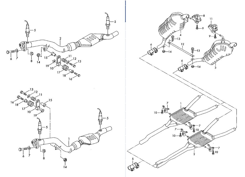

Que ce soit des catas 100 cell ou 200 ou +, n'as pas d'importance, cela reste des catalyseurs.Par contre en 100 peu de chances de passer le CT. Sinon effectivement 2 tubes suffiront et ça te coûtera moins cher ! J'ai récupéré un schéma de la ligne s6 tu verras que les catas ne sont pas si près que ça du collecteur. -

Merci Yagga pour les infos, je sais que tu as mis une ligne milltek sur ton S6,j'ai appelé Sylvain de chez Jacquemin Tuning pour connaître le prix de la ligne, pour reprendre ton expression ça coûte un rein ! Donc ça m'a calmé. D'où mon idée d'étudier une solution moins onéreuse (j'ai déjà un silencieux inox qui me va au nivau son, je ne veux pas rechanger toute la ligne). C'est donc Sylvain qui m'a dit que les silencieux de S6 sont des 600 cell et que les miens étaient probablement encrassés. Donc en mettant des 400 cell neufs je devrais gagner quelques WATTS et effectivement une reprog serait la bienvenue (enfin une vraie avec passage au banc avant/après). Sinon tu me dis qu'avec des 200 cell voire des 100 cell ça passe le CT ! ça m'intéresse ! J'en ai trouvé à 280 euros HT, donc x 2. Par contre faut couper et resouder c'est un peu plus de boulot mais IRESA me le fait. Les catas sur Milltek sont des 200 ou des 100 ? c'est vrai que la ligne permet de passer le CT. Par contre pour tout ce qui est reprog faudra que je monte sur Paris parceque dans le coin y a pas grand monde. C'est 1500 km AR faudra pas que je me gourre de crémerie ! Enfin avec toutes tes modifs tu sors à combien de puissance maintenant ? A+ :coucou: -

Bonjour à tous, j'ai jeté un oeil dans différents topics, mais je ne trouve pas de réponses aux questions suivantes: j'envisage de changer les 2 catalyseurs (+ de 150 000 km),j'en ai trouvé chez IRESA à Bordeaux (via un fournisseur allemand) cela remplace ceux d'origine (350 HT contre 1030 chez audi !!). Par contre ce sont des 400 cellules (normalement on peut passer le CT)et il semblerait que les catalyseurs de ma S6 (année 2000)sont des 600 cellules. Est ce que quelqu'un peut me confirmer cette info ? Autre question, beaucoup d'entre vous ont modifié leur ligne d'échappement mais certains ont-ils déjà essayé d'enlever les catas sur leur S6 ? Quelles ont été les conséquences ? ne vaut-il pas mieux mettre des catas compétitions (100 cellules) qui maintiennent une légère contre pression ? Mon garagiste me dit que supprimer les catas n'est pas forcément gage de meilleur fonctionnement du moteur. Qu'en pensez-vous ? Merci -
