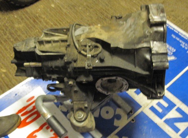

Conseils / Infos pour ouverture boite de vitesse 1.9 TDI
flo35flo a répondu à un(e) sujet de flo35flo dans A4 B5 - (1995 à 2001)
Quelques news! A coup de 2h par jour cela avance! Les arbres sont sortis. Il suffisait donc de frapper via le coté embrayage, puis un second clips servant à bloquer la translation se trouve sur l'arbre en interne dans le différentiel, assez difficile à avoir sans pince à circlips à becs longs! Une fois celui-ci enlevé l'arbre sort, libérant par la même occasion l'arbre secondaire ainsi que les fourchettes de selections!! Uploaded with ImageShack.us Uploaded with ImageShack.us Uploaded with ImageShack.us Désormais, nouveau défis: Le changement des synchros! Soucis: -Arbre primaire: Le pignon en bout est monté 'ajustement sérré' -Arbre secondaire: Le roulement en bout est monté 'ajustement sérré' L'utilisartion d'une presse et/ou d'outils spécifiques est donc nécessaire :mur: SI vous avez déjà effectué cette opération!? -
je pense pourtant avoir tout enlevé, peut-être dois-je simplement martelé via le coté opposé avec un morceau de bois ? Je n'est pas précisé mais j'ai bien enlevé la pièce maintenu via 3 vis + le clips derrière la butée d'embrayage... Il n'y a, pour moi,que le maintient du roulement qui retient cet arbre!! A4new: j'y retourne je vais voir! Edit: A4 new: Non, rien de plus! Pour ton véhicule, je te souhaite évidemment de re-parcourir 279000kms! Concernant la préconisation Audi de ne pas vidanger, chacun son avis mais perso pour le coût d'une vidange, je préfère le faire de temps à autres. L'état des lieux de ce soir : Re! Voila ou j'en suis pour le moment! Uploaded with ImageShack.us Uploaded with ImageShack.us Uploaded with ImageShack.us Uploaded with ImageShack.us Je suis toujours bloqué pour sortir mon abre primaire, j'hésite à frapper sur celui-ci via le coté embrayage, es-ce la bonne procédure :secret:!? -
Des news! C'est donc effectivement un synchro qui est HS! Celui-ci correspond je pense, et comme le disait Wauzzz à la pièce 21 ou 26 sur la planche Etka. Le voila en 5 morceaux!! Uploaded with ImageShack.us Cependant je rencontre un soucis. Il m'est impossible de sortir l'abre primaire de la boite. Du coup, impossible non plus de sortir le reste... Ci joint quelques photos. Uploaded with ImageShack.us Uploaded with ImageShack.us Un avis sur la question! Ps: J'ai pris des photos au cours du démontage, si un tuto ou un semblant de guide de réparation de boite peut intéresser certains... -
Salut, Wauzzz, il me semble bien que le TDI n'est sorti que sur le modèle Audi 80 B4 - 91-94. Le modèle précedent, le B3 était lui équipé du 1.6 TD ;) Du coup, démontage cette aprèm, puis état des lieux! A ce soir! Ps: Suite au lien posté précédement, il est étrange que je tournais avec une BAA sans rencontrer de soucis, alors que ''teufeu'' de Forum-Auto relate une incompatibilité :reflexion: -
Yep, exact! Mais j'avais retrouvé le bon sur vagcats du coup ;) J'en sais un peu plus sur ma boite, Si c'est bien une BAA elle proviendrais d'une Audi 80... http://www.forum-auto.com/pole-technique/mecanique-electronique/sujet429925.htm Démontage à venir demain ou mardi je pense! -
J'ai photographier, les inscriptions présentes sur la boite aux flèches indiquées précedement. Uploaded with ImageShack.us Uploaded with ImageShack.us Rien en correspondance avec 'CPC'!!! PS: Désoler pour l'hébergement des photos, il m'est impossible d'héberger mes photos via le site sur ma réponse :-/ -
Bonjour WAUZZZ, Tout d'abord merci de ta réponse, je vais imprimer les différents lien avant d'ouvrir la boite! A la vue des différents plans, je pencherais aussi pour cette bague/fourchette (Identification 5 sur ce lien: Sélection des vitesses : http://vagcats.info/...1199/156/3/5638) Je verrais au démontage,si c'est réparable, il pourrait être judicieux de remplacer celle de 3ème/4ème... Par déduction de divers recherches, j'en reviens comme toi à penser que c'est une CPC. Mais es-ce normale que nulle part est inscrit cette indication ? Bonjour A4New, Merci de ta réponse! 1800e la réparation, WOW :icon_eek: Quel kilométrage avait ton véhicule ? Quel était tes symptômes avant réparation? Normalement il est plus simple de ne sortir que la boite, mais, n'ayant jamais fais cela je préferais par simplicité sortir tout le moteur. De plus, je n'ai pas de pont mais une chèvre... Je pensais la boite plus lourde et plus compliquée à désacoupler, il est vrai que la voiture bien soulevée il aurait été faisable de sortir uniquement la boite! Merci pour ton lien, je viens d'y inscrire mon numéro de série! -
Précisions: Audi A4 B5 375000kms Moteur 90ch 1Z Boite ?? -
flo35flo a posté un sujet dans A4 B5 - (1995 à 2001)
Bonjour à tous! Mon Audi A4 B5 me fait quelques caprices! Certe, ses 375000kms passé dignement n'y sont pas pour rien!!! Il y a quelques jours, la M.AR ne passait plus! Jusque la, rien d'alarmant dirons nous! Mais Mercredi matin, boite bloqué en 5 ème à 50kms de chez moi! Retour stratégique en évitant les stop :race: !! Puis Place au démontage! J'ai sorti le moteur et désacouplée la boite! Mais la mes connaissances s'arrête :nixweiss: Dans la revue "Expert automobile" que j'utilise, il n'est pas indiqué le démontage interne de la boite, auriez-vous quelque chose à me conseiller? :secret: Aussi, savez vous ou lire (physiquement) la référence de la boite? Car pour le moment, je n'est trouvé que 2 codes içi : Mais qui ne correspondent à rien 'BBA' et ' WWO Si vous avez quelques conseils ou inforamations vous parraissant bonne à partager n'hésitez pas! Merci à vous et @ bientot -
