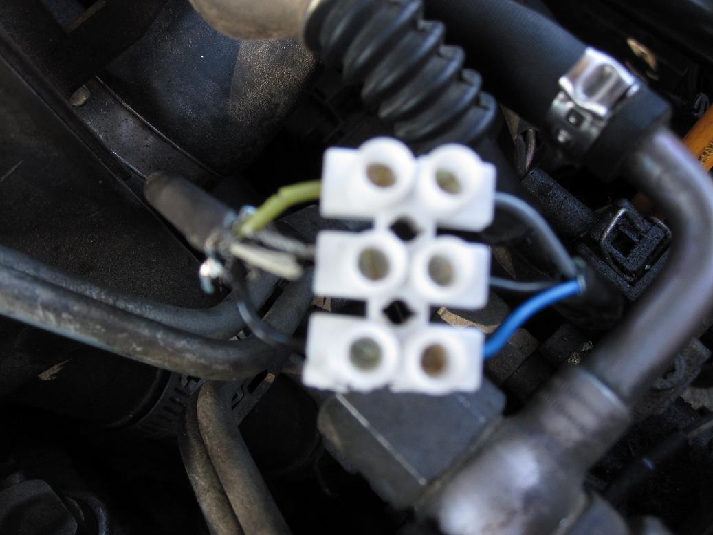

Donc au final, si cela peut aider quelqu'un qui casserait tout comme moi cette fiche :rolleyes: vert clair-->gris noir-->bleu gris dénudé-->Noir -
Correspondance couleur cosse situé sur le moteur?
flo35flo a répondu à un(e) sujet de flo35flo dans A4 B5 - (1995 à 2001)
Salut a toi WAUZZ :carre: Donc en effet le gris (blindage) allait bien avec le noir. Moi qui avait mis noir-noir, cela ne pouvait fonctionner. Ensuite le noir va avec le bleu, dans l'autre sens, le régime du ralenti sursaute. Donc au final, si cela peut aider quelqu'un qui casserait tout comme moi cette fiche :rolleyes: vert clair-->gris noir-->bleu gris dénudé-->Noir Ci-joint une photo du montage. Montage domino, certes pas digne d'une Audi, mais c'est cela ou achat d'un nouveau G28 à 90e !! C'est reparti comme en 40. :malelovies: Sur ce MERCI WAUZZ et @ bientot -
Branchement générateur d'impulsion sans la cosse d'origine
flo35flo a posté un sujet dans Electricité / Electronique
Bonsoir à tous :carre: En voulant réparer la fixation de ma pompe à vide Une cosse, pas toute jeune d'ailleurs à cédé. Donc j'ai tous les voyants qui clignotent :bigsmile: C'est celle du générateur d'impulsion du vilebrequin. C'est une des deux cosses situé juste au dessus du moteur. J'ai dénudé les fils mais j'ai un soucis de correspondance couleurs... Sur le fil j'ai -vert clair -noir -gris dénudé Sur l'autre coté j'ai -noir -bleu -gris Vous avez une idée de quoi va avec quoi? Sur une des deux cosses est inscrit A4395. Audi A4 1.9 TDI 1996 -

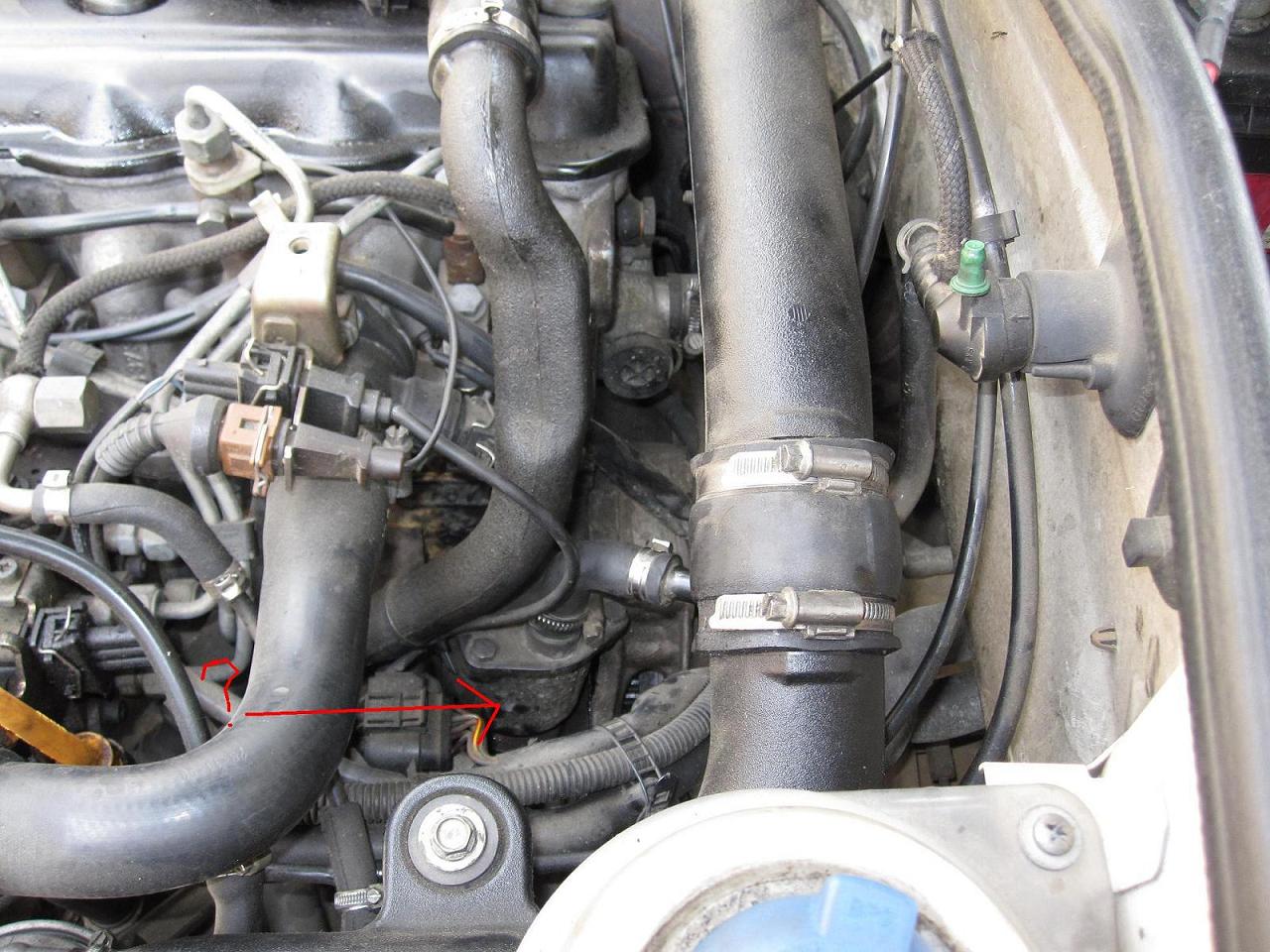

Merci à toi WAUZZZ :carre: A tout hasard, sais tu comment celle-ci est fixé? ou dans l'idéal as-tu un schéma de cette pompe à vide? :P Il y a, à coté, un pas de vis, je pense que celle ci devait tenir une pièce en appui autour de la pompe à vide ;) . A vrai dire, je n'est jamais regardé cela auparavant!! Edit: Tu as répondu avant que je n'est le temps de poser ma question ^^ EDIT 2: Voila problème résolu. La pièce était resté coincé entre deux durites, un coup de pot pour moi!! La voici: Par contre, nouveau soucis. Une cosse, pas toute jeune d'ailleurs à cédé. C'est une des deux cosses situé juste au dessus du moteur. J'ai dénudé les fils mais j'ai un soucis de correspondance couleurs... Sur le fil j'ai -vert clair -noir -gris dénudé Sur l'autre coté j'ai -noir -bleu -gris Vous avez une idée de quoi va avec quoi? -
salut à vous Je passe sous peu la barre des 320000kms!! 1.9 TDI 90ch 1996 Jusqu'ici rien de grave hormis l'entretien courant ainsi que quelques bricoles...
flo35flo a posté un sujet dans A4 B5 - (1995 à 2001)
Bonjour à tous. :coucou: J'ai un soucis sur mon A4. La pédale de frein est toute dure, en effet j'ai cette pièce qui n'est plus maintenu au bloc moteur. Cette pièce est relié au servo-frein via un flexible. Savez vous: Comment se nomme cette pièce? Comment est-elle fixé normalement? Merci à vous! ;) Audi A4 1.9 TDI 1996 EDIT 2: Voila problème résolu. La pièce était resté coincé entre deux durites, un coup de pot pour moi!! Mais nouveau soucis, une cosse situé sur le moteur à cédée J'ai dénudé les fils mais j'ai un soucis de correspondance couleurs... Sur le fil j'ai -vert clair -noir -gris dénudé Sur l'autre coté j'ai -noir -bleu -gris Vous avez une idée de quoi va avec quoi? -

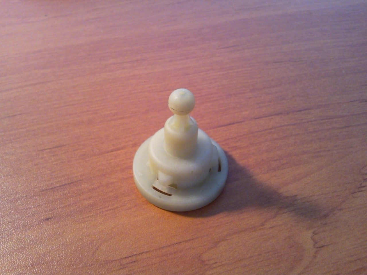

Justement m faudrait un schéma du feux avant que je demande a divers fournisseurs en ligne si il peuvent m'avoir cela. dire que je croyais avoir fais une affaire en achetant ces feux, voila maintenant 2 mois que je fais casses et autre réparateur de feux / par brise en essayant de trouver cette "perle" enfin ce bout de plastique :bigthumbup: -
Pièce d'optique ne se vendant pas au détail?
Salut à vous Comme certains l'on peut être déjà lus, j'ai acheté deux blocs optique A4 phase 2. Sauf que sur l'un des deux, cette pièce était manquante, C'est la pièce qui sert à maintenir "l'assiette en alu" du bloc feux au niveau inférieur, sur certains modèle celle-ci est remplacé par un moteur de réglage. Une référence est inscrite dessus. Auriez vous la fiche détaillé d'un optique avant pour AUDI A4 B5 2001? En remerciant par avance la communautée audi :coucou:
