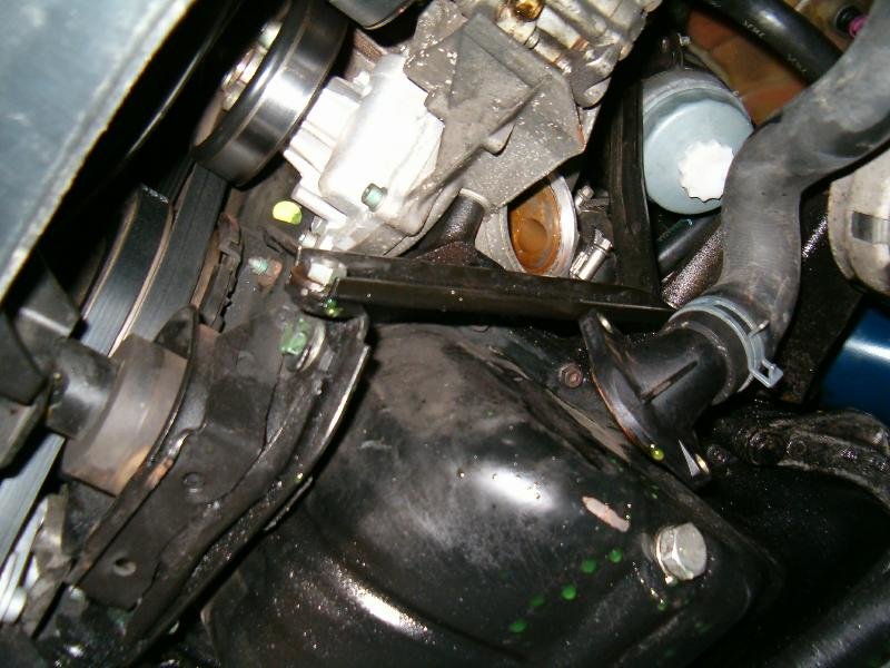

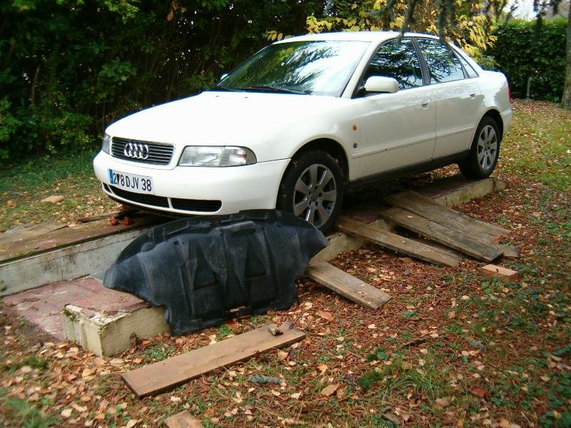

  1. Quelques renseignements pour remplacer un thermostat d'eau sur une A4 TDI 90 millésime 1997.j'ai pu lire sur ce forum quelques grosses bétises sur le sujet, entre autre une explication très détaillées qui précisait que pour accèder au thermostat, il fallait déposer la pompe à eau. C'est beaucoup plus simple que cela: Il faut passer sous le moteur, mettre la voiture sur "chandelle" ou sur une fosse, déposer le premier cache en platique sous le bloc moteur, le raccord ou se trouve le thermostat se situe derrière la pompe à eau, déposer la bride maintenue par 2 vis BTR, et dégager le thermostat de son logement. Voila, c'est tout. je joints quelques photos. Cordialement
