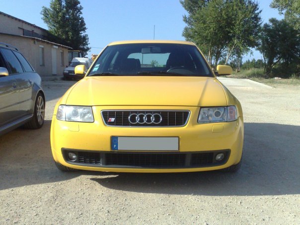

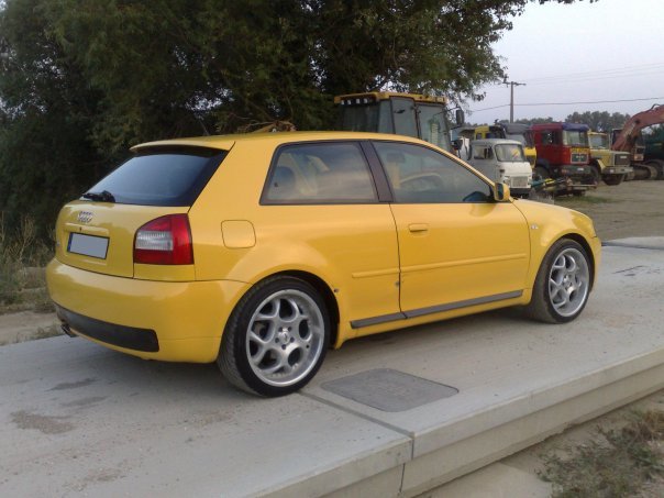

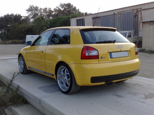

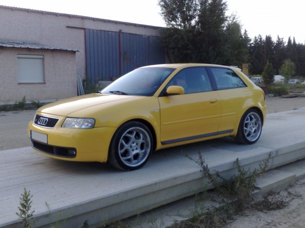

Bonjour à tous, Depuis le temps que je devais mettre des photos de mon S, yen a pas beaucoup mais je vous promet d’en mettre + pour vous montrer les améliorations future. EXPLIQUATION: Depuis l’été dernier que je suis son nouveau propriétaire, ET je pense que ça lui fera du bien!!! L’ancien propriétaire ne l’a pas bien entretenu, Carrosserie abîmé surtout l’aile Arrière droite, les 4jantes qui ont frottés les trottoirs avec ça 4 pneus de M…DE!!! 2mois après l’avoir u, problème d’allumage: bougies bobines ont du êtres changés , ainsi que tout les filtres qui était ENCRASSÉ! Fin septembre Culasse fissuré (107000 kilomètres), pourtant aucune surchauffe ou monté en température trop vite. Depuis, culasse neuve, kit distribution neuve, pompe a eau neuve, vidange moteur avec filtre, et liquide refroidissement. JE pense que ça lui a fait du bien. Malgré qu’elle tourne rond, il y a encore des code erreur au Vag, et le pont arrière a entretenir car Quattro inexistant; A voire je dois m’en occuper prochainement. Pour la suite je compte faire une peinture complète avec réparation carrosserie, 4 jantes New RS4 ou Nuvolari, lame Leon cupra R, Barre anti-rapprochement supérieur, un kit Bilstein+Eibach -25mm, Disques percés, Durites admission turbo et intercooler Viper ou Vénair, Filtre Green. Après tout ça on verra pour la ligne et une prépa, MAIS bon pour ça faut des sous!!! Maintenant j'économise pour l'équiper et pour me faire plaisir. A+ et merci S3-passion.
