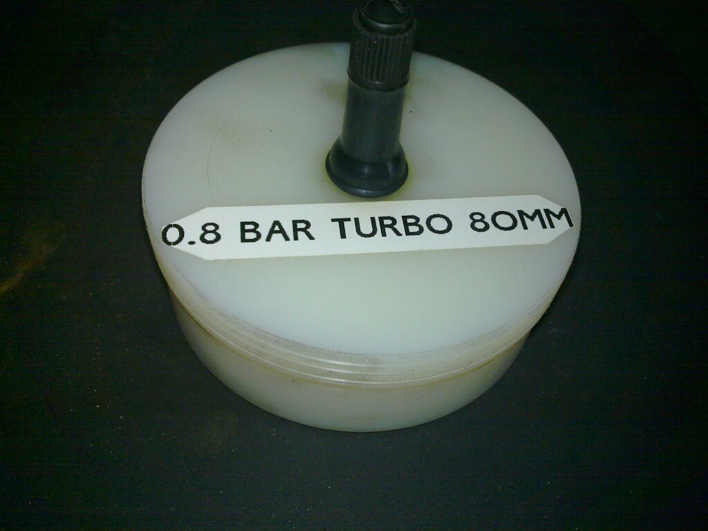

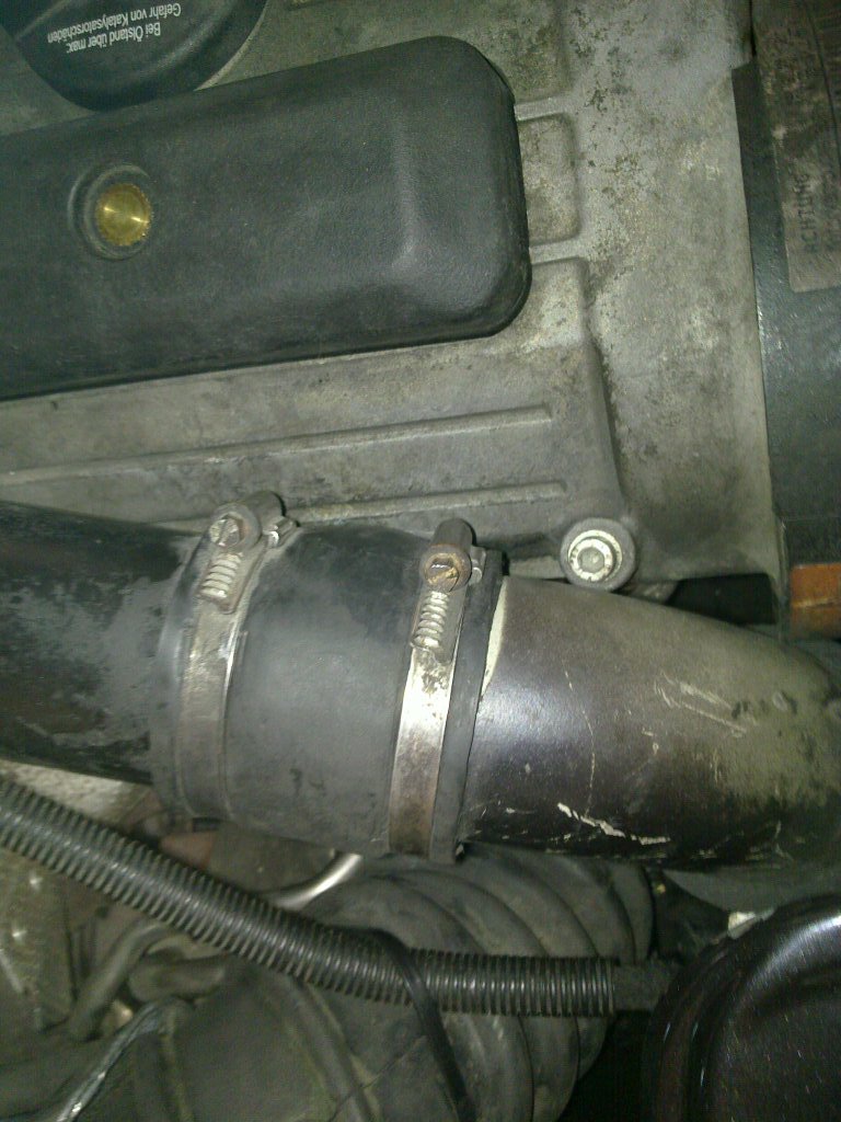

merci Phoenix-dr tu avais raison mise en pression d'air effectué aujourdhui est j'ai enfin trouvé les problemes, j'avais une durite d'huile coupé entièrement au niveau du collier, juste cette durite rebranche la voiture à repris un bon nombre de dada. et j'ai aussi le manchon des tubes d'adimission percé. il est percé en dessous donc bien caché... c'est une petite fuite mais une fois réparé l'air sera bien plus compréssé et la voiture marchera encore mieux. pour ceux qui veulent vérifier la pression de leur admission comme moi voici l'outil idéal (acheté sur ebay.de) pour déceller les fuite. -
