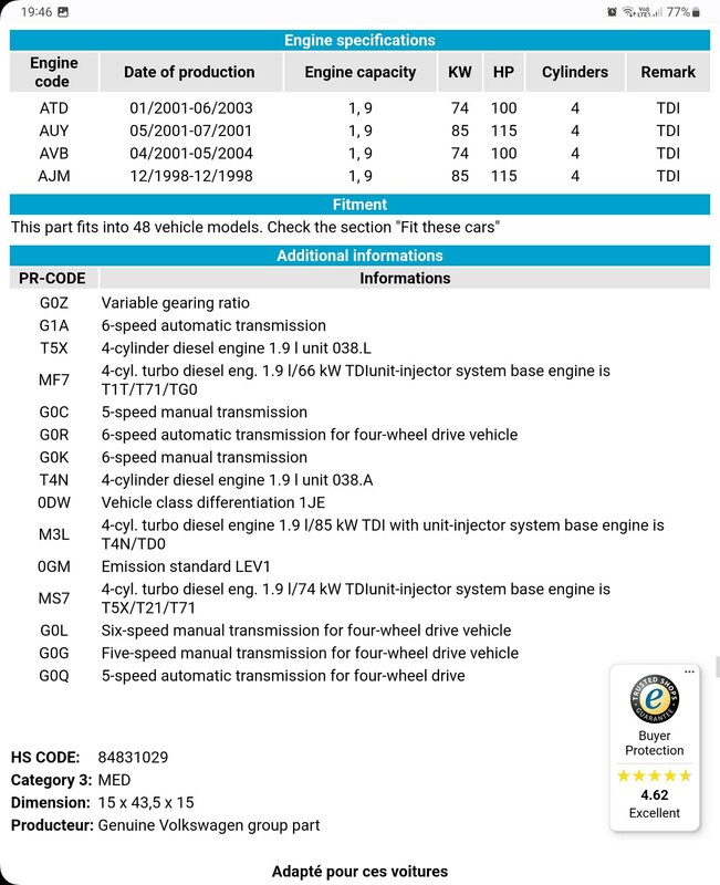

Salut, Je reviens sur se topic pour vous faire part d'un éventuel changement de moteur. J'ai trouvé deux moteurs AJM comme le mien. Pour le prix et le kilométrage, se n'est pas la priorité pour l'instant. En fait, c'est que ces deux moteurs sont sur des véhicules à boîte automatique. Donc je voulais savoir (à part le changement de l'embrayage, volant moteur) si c'était compatible avec ma boîte manuelle ou si il y avait une différence avec le vilebrequin (par exemple) ou autres choses ? Si plug and play, c'est une solution que je garde sous le coude. -
Oui exact, le turbo aussi. Je fais comme toi, je garde certaines pièces que je change juste au cas où. Le principal c'est que tout fonctionne parfaitement maintenant. 😉
