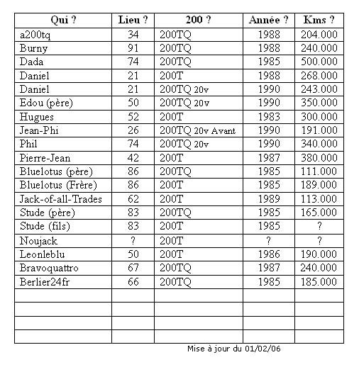

Combien sommes nous les 200tistes?
Pierre-Jean a répondu à un(e) sujet de Pierre-Jean dans 200 5E / 200 5T / 200 / 200 Turbo / 200 quattro
Nickel, la liste s'allonge! J'espère que toutes les 200 ont bien passé les fêtes, qu'il n'y a pas eu de tôles froissées, ni de mise à la casse. Moi, je viens de changer les 4 amortisseurs et comme à chaque fois, je m'émerveille de la différence entre "avant" et "après". C'est fou comme on s'abitue aux défauts de nos protègées. Bonne route à tous. PJ -
Salut Bravoquattro ! Merci de nous avoir rejoint. Question perso : sur l'une de tes 2 épaves, as-tu un moteur de modéle 44KG2, sur lequel les 2 contacteurs de position du papillon (sur collecteur d'admission) et la fiche seraient en bon état ? On y accède en dévissant la petite plaque ajourée permettant la lecture des codes signaux, sur le coté de la tubulure. Je monte dans les vosges pour aller skier, en semaine 8, ce serait facile de se voir... Tiens moi au courant, merci d'avance. -

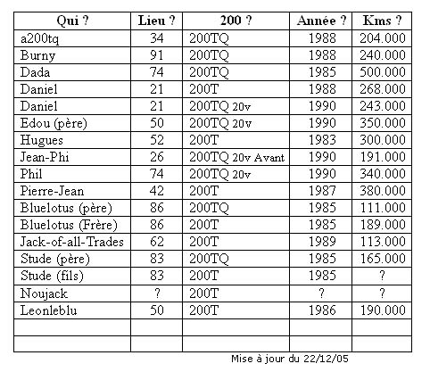

Bon Noël à tous ! J'ajoute les derniers 200tistes, nouvellement recensés, sur la liste. Si Noujack voulait bien nous donner les précisions qui manquent, ce serait sympa. Car beaucoup sont interressé par la position du barycentre..... Je suis en train de faire une création d'entreprise artisanale. J'ai besoin de vider mon sous sol. Je vais me débarrasser d'une 100cc qui me faisait "banque de pièces" et je vais très certainement vendre ma 200T fin Mars 2006. A contre coeur, je l'avoue. Comme j'aimerai qu'elle finisse dans les mains d'un passionné, je lance un appel à qui voudrait prendre la suite. Pas de prix pour l'instant, on verra les propositions. Elle vient de passer au contrôle technique et tape la honte de sa première contre visite pour.... un flexible de frein craquelé. J'avais pas vu ! désolé. PJ
