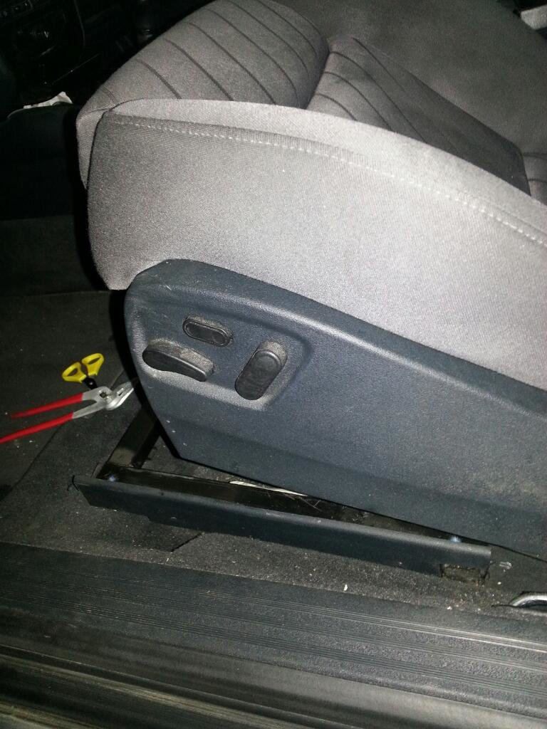

bon fin du périple enfin !!! Pour le siège c'etait bien le microswitch de fin de course qui était eclaté , je l'ai viré et fixé les deux fil avec un domino et une bonne dose de scotch isolant le tout bien fixé . Ca fonctionne de nouveau je ne suis plus un nain en s3 ... lol Bon avec cette technique comme dit plus haut il faut faire attention en montant le siège pour éviter d'aller trop haut ( vu qu'il n'y a plus le petit switch qui lui dit quand s' arrêter ) et donc de cramer le moteur ou autre ... J'en ai profité pour vérifier l'autre qui est niquel . Alors le switch côté bouton c'est celui qui gère la montée du siège , celui côté ceinture celui qui gère la descente . ( ca servira au prochain ) Pour le démontage du siège il n'y a que la méthode de thesaw qui a fonctionné ( 2 grosse visses devant et retirer les caches des glissières ) mais ça reste une grosse m$#@! à sortir quand on le fait la première fois ... Pour ce qui est de la vitre c'était le relais fixé au moteur ( qui se demonte très bien mais ne se trouve pas en pièce détachée ... bravo audi ... ) J'ai trouvé par chance un moteur sur ebay pour 10 € ;-) Je tenais à remercier tous ceux qui m'ont aidé sans vous je n'aurai même pas su par ou commencer ... :-D -

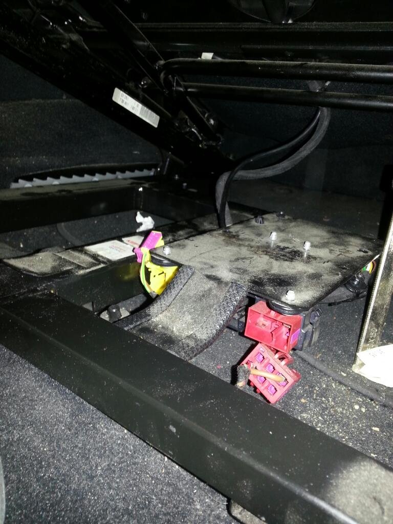

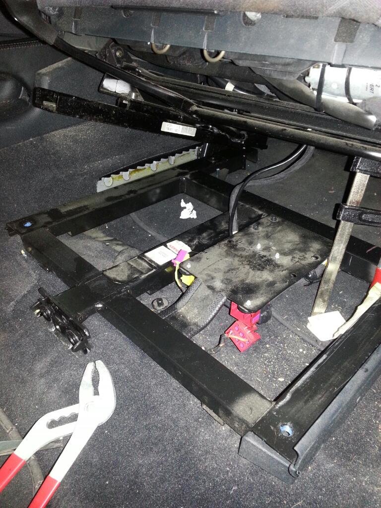

ok thesaw ;-) mais j ai mal demonté mon siège ? regarde la photo la plaque ou tout le câblage brancher n est pas sensée venir avec le siège ? -

bon je suis en plein demontage ... je suis en train de péter un cable ... comment on debranche ces cables de m$##$@ qui sont bien sûr bien fixer sur une plaque en metal ou on arrive pas à passer deux doigts ... je n ai réussi a en enlever que deux les autres je n arrive pas a les atteindre :-# Et comment on enlève le cache ou il y a les boutons de réglage hauteur bascule ... j ai pas envie de tout arracher et casser ... merci -

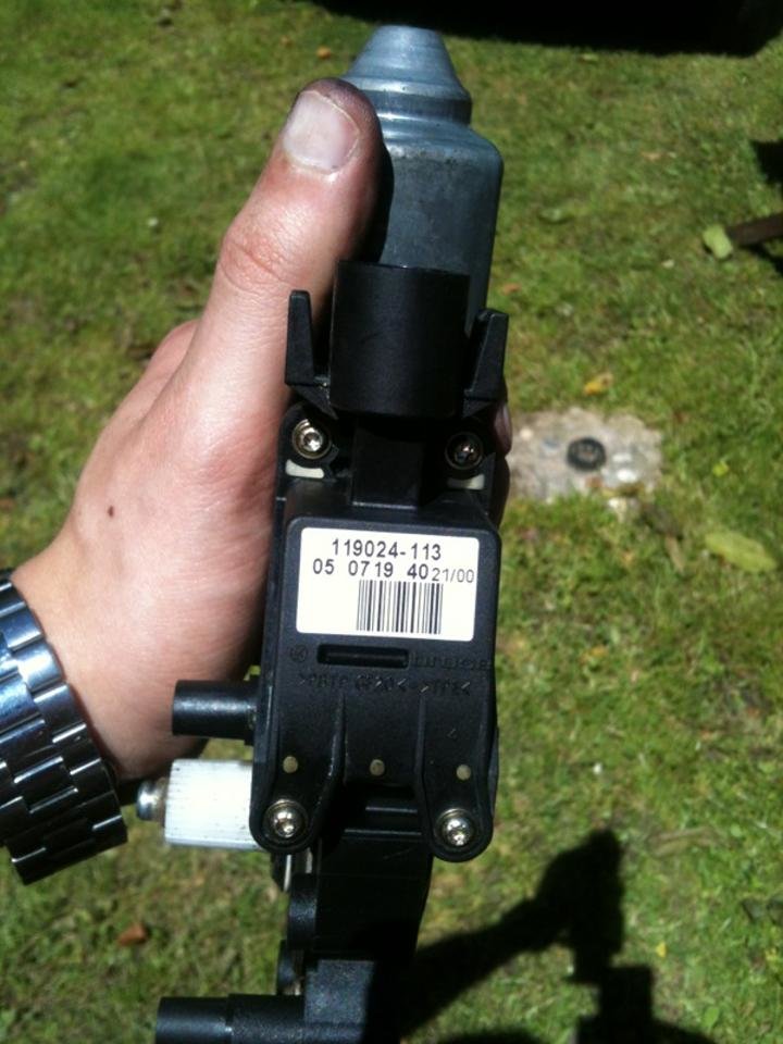

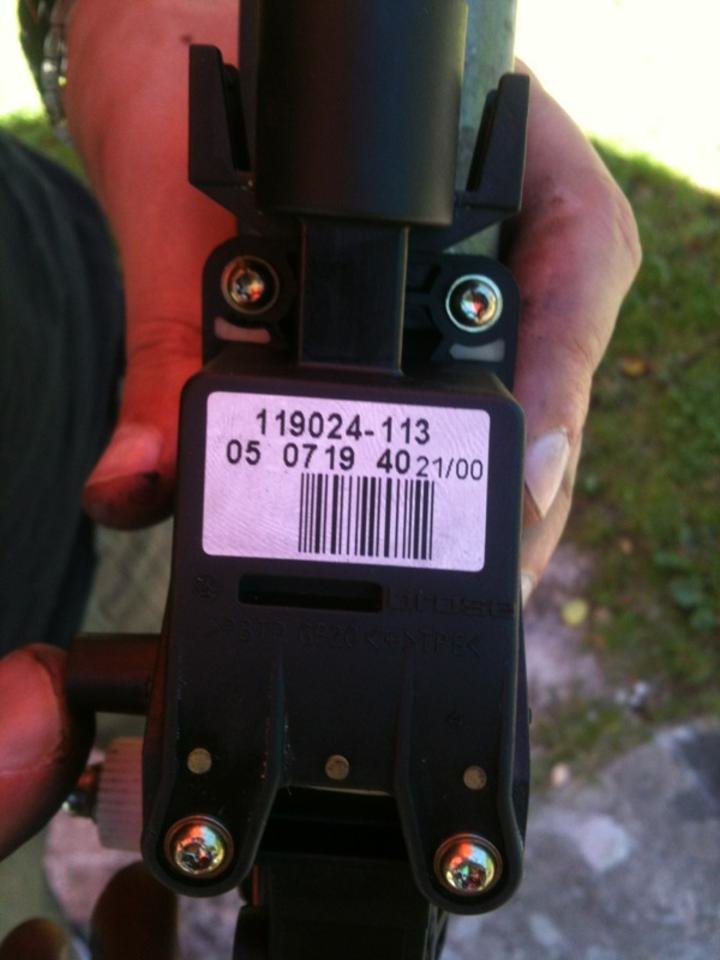

besoin de la référence audi du relais moteur lève vitre , photo inside ;-)

help j ai vraiment bedoin de savoir si c est le meme moteur que dans une A3 8l 3 portes que dans nos S ?? je compte en chercher un dans une casse mais pour ca je dois etre sûr ... svp -

merci thesaw !!! niveau demontage du siège comment on procède grosso modo ? -

ah ok d hommage il se demonte bien pourtant :-( une idée de prix ? et est ce que le modèle d une A3 8l est le même ? -
