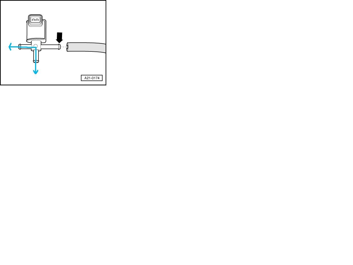

Pression de turbo faible 1.8T
sansplomb77 a répondu à un(e) sujet de sansplomb77 dans A4 B5 - (1995 à 2001)
c'est bien ce montage que j'ai sur ma voiture, avec l'électrovanne. La question: quand la voiture et coupé, et l'electrovanne hors tension, est ce que elle est normalement ouverte? Petite question qui n'a rien a voir. J'ai un manomètre de pression pour le turbo, que j'ai utilisé pour les éssais, il est branché en provisoir pour le moment. Vous l'avez mis ou le votre ? -
je vien de comparé l'électrovanne avec un schéma de suralimentation du 1.8T et si je comprend bien la chose, actuellement démonté elle est ouvert. :blink: Et oui quand j'écrase la pédale toute la puissance arrive vers 3500tr. Mais après plus rien elle sacade, ça dépend des fois. -
lol La technique de la clope je l'ai testé ce midi, pas souci a ce niveau la. Aucune fuite quoi ! alors pour le turbo j'ai viré l'échappement de nouveau, et le turbo est en bonne état, pas de jeu dans l'axe. Pour ce qui est du changement du turbo il a été fait par audi un moi avant que j'achète la voiture. Maintenant la dump valve est bien monté, d'ailleur c'est une forge DV006, partiquement neuve elle aussi, et le montage semble avoir été bien fait. Pour le débimètre je vais attendre d'avoir une vagcom, pour voir sont état. La N75 :eldiablo: ça a l'air prise de tête, il faut que je comprenne comme elle marche. J'ai fait un test de résistivité, et j'en sort 030ohm, après la tension au borne de 5v est présente moteur allumé ou moteur coupé. Je sait pas si elle est normalement ouverte ou normalement fermé? Voilà un bref résumé des teste réalisé ce midi. Maintenant il fait nuit a 5h30 et je doit surveiller ma fille jusqu'a 7h, l'heure ou ma femme rentre donc c'est mort pour fair d'autre control pour ce soir. :colere: pour ce qui est du turbo j'ai redonné un coup de clef au vis du turbo (défois que) -
