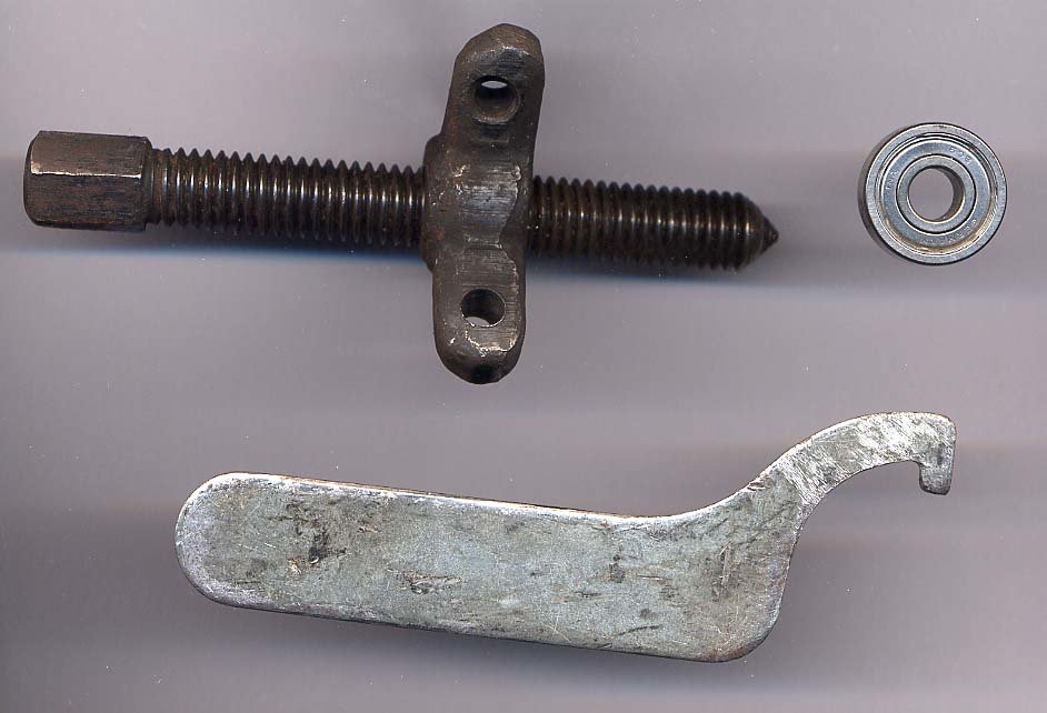

changement de plaquettes arrières sur A3 2001
chr a répondu à un(e) sujet de chr dans Electricité / Electronique
OUI, le roulement à bile 5ans, l'arrache moyeux une dizaine d'années et la clé à broche ... probablement 33 ans ;) Bon c'est vrai, j'ai du mal à jeter les vieux trucs ... mais parfois ça fait mon bonheur -
Je viens de regarder le "catalogue forfaits entretiens révisions 2006" Audi 131 Euros pour le changement de plaquettes arrières. Pour ceux qui n'ont pas des vieux trésors comme moi dans leur caisse à outils, l'outil spécial à 60 Euros est amorti dès la première fois. Bon c'est sur que si on peut économiser eucore 60 Euros c'est mieux. Donc vu les prix des concessions Audi, n'hesitez pas à acheter cet outil s'il le faut ... Encore un grand merci à tous ceux qui ont participé à ce forum. C'est sur que mon orgueil en aurait pris un cou si j'avais du ramener les plaquettes neuves chez N.. en leur expliquant que je n'arrivais pas à les monter. ... j'avoue que c'est aussi ce qui m'a motivé à réussir. Je vous souhaite d'en faire de même. A+ -
!!!!! Victoire !!!!! Bon environ 5 heures pour changer les plaquettes sur la 1ère roue et ... seulement 20 ou 30 mn pour la 2ème. La morale de l'histoire : pousser le piston EN MEME TEMPS que vous le visser et ca rentre comme dans du beurre. ... et quelle jouissance de voir le join se mettre enfin en accordéon. - uniquement pousser est peine perdue. - uniquement tourner est aussi peine perdue. Pour les outils je vous mets les photos : - pour tourner : une clé à broche (clé dans la trousse à outis d'origine de ma moto servant à régler la dureté des amortos arrières) coup de bol je l'avoue, le diamètre du piston est identique. - pour pousser un arrache moyeux démonté et réduit à sa plus simple expression l'arrache moyeux est mis entre le piston et les extrémités de l'étrier qui retiennent normalement la plaquette extéreiure. Comme vous le voyez sur la photo, l'extrémité de l'arrache moyeux est assez pointue. donc pour eviter qu'elle ripe ou abime le piston j'ai mis un roulement à billes entre l'arrache moyeux et le piston. Encore coup de bol, j'ai trouvé dans mes outils un roulement correspondant à la taille de l'empreinte interne du piston. Si vous n'avez pas de roulement quelques rondelles ou un gros écrou peuvent faire l'affaire : L'avantage du roulement est qu'il permet de pousser avec l'arrache moyeux en limitant les frottements losqu'on fait tourner le piston Salut à tous ... encore merci à ce forum très utile Au fait, ca vaudrait le coup de mettre quelques infos sur cette opération dans S3-Passion parceque c'est pas évident la 1ère fois, surtout sur les A3 où il faut démonter les 2 vis de l'etrier car les flexibles de frein sont très courts. Après la 1ère fois, cela semble d'une facilité déconcertante. A+ -
Je suis allé voir les photos et voici mes reflexions A la différence des photos, oi je suis obligé de dévisser les deux visses de l'etrier car les flexxibles de frein sont assez court. Je comprends alors pourquoi certains disent que c'est simple pour eux. Mais comment faire quand les deux visses de l'étrier sont démontées ? Ca devient très difficile de tenir l'étrier, tourner et pousser le piston. Si en plus, il faut ouvrir la purge et mettre un tuyau ... La solution du serre joint est probablement la bonne mais je ne vois pas comment pousser et tourner avec le serre joint !!! Si je rends solidaire le piston et la vis du serre joint (sans sa tête mobile) est-ce que ca marche ??? En vissant le serre joint je pourrais visser le piston et le pousser en même temps si la taille du pas de vis du serre joint n'a pas d'importante ? Est-ce que c'est ca la solution ? -
La !!! j'ai du mal à croire avec un simple tournevis alors qu'il faut tenir l'etrier d'une main, et tourner en poussant de l'autre !!! cela mérite plus d'explication. Au total j'ai du y passer certainement plus de 4 heures pour gagnar 2mm. Alors la j'ai le c. parterre !!! -
J'ai essayé une nouvelle fois mais rien à faire : impossible de tourner et pousser simultanément avec une clé à broche Bref environ une demi heure pour récuperer 2 mm (estimation la plus optimiste) Mes plaquettes étant à l'usure quasi max, il faut gagner 20 mm sur chaque roue. un calcul rapide me dit que j'en ai pour 10 heures J'utilise toujours un vieux serre joint pour repousser les pistons sur les roues avant d'une twingo. Mais je ne comprends pas l'expliquation de l'outil que tu as fait. Plus d'expliquations seraient les bien venue !!! ou une simple photo de ton serre joint !!!! En fait, a quoi sert de faire tourner le piston ? celui-ci tourne t'il dans un pas de visse ? -
HELP ! Probleme changement de plaquette
chr a répondu à un(e) sujet de manu10 dans Electricité / Electronique
J'essaie aussi de changer mes plaquettes arrières mais rien à faire : impossible de tourner et pousser simultanément. Bref environ une demi heure pour récuperer 2 mm Mes plaquettes étant à l'usure quasi max, il faut gagner 20 mm sur chaque roue. un calcul rapide me dit que j'en ai pour 10 heures Soit c'est faisable uniquement avec les pistolets electriques ... que je n'ai pas Soit il y a un autre truc : purge ou dévissage derrire l'étrier ???, Est-ce le même problème sur les roues avants ??? Merci pour vos réponses -
J'ai du mal à croire que le piston soit monté sur un pas de vis !!! Il serait obligé de tourner au fur et à mesure de l'usure des plaquettes ??? Est-ce que quelqu'un peut confirmer ou infirmer SVP. De toute façon, je ne vais pas m'y remettre ce soir, il fait trop noir. -
Bon ca c'est le meilleur moyen pour rayer les disques. A moins que ce soit "entre l'etrier et la plaquette". Mais il n'y a même pas de quoi passer une feuille de papier donc un tournevis c'est pas la peine d'y penser. J'ai essayer en appuyant sur le piston avec un sert-joint ... j'ai vu le sert-joint se déformer mais le piston n'a pas bougé !!! -
