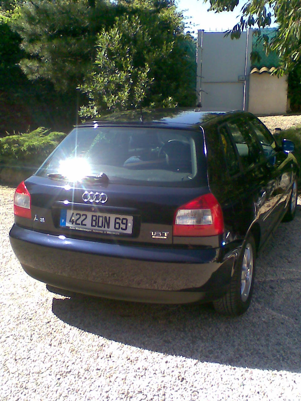

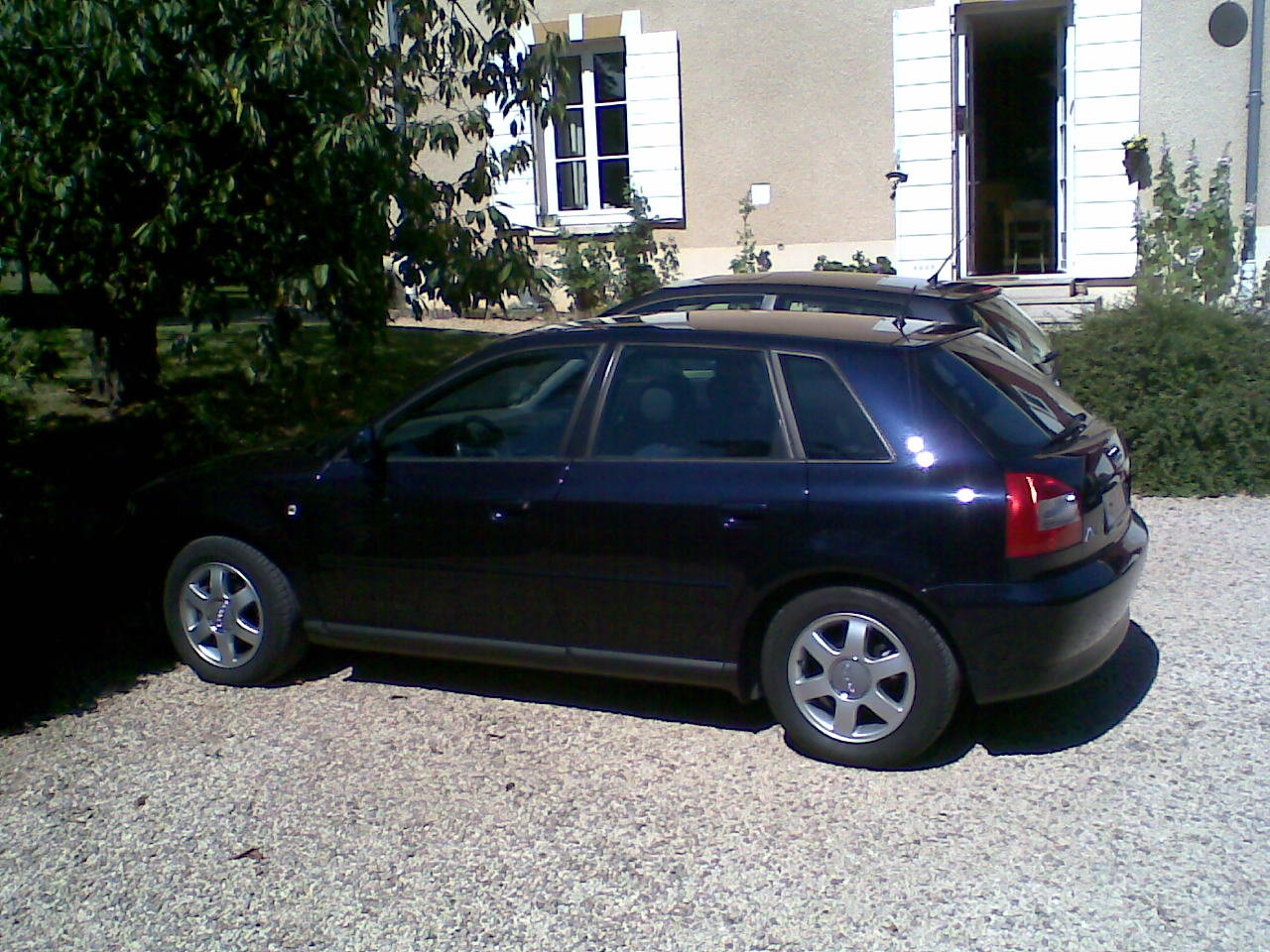

  22. Bonjour, Voici mon A3 1.8t quattro acheté en Italie il y a 2 mois.
