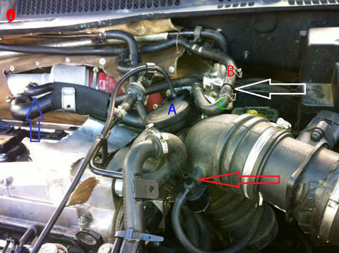

HELP ! Problème de piotage wastegate S3 moteur BAM
Makusu a répondu à un(e) sujet de fefede63 dans S3 8L - (1999 à 2003)
Si la durite de la flèche rouge du bas est branchée sur la durite d'admission, alors oui t'as bien compris. Raccorde les deux flèches rouge ensemble, et la flèche bleu va sur la N75. :bien: -

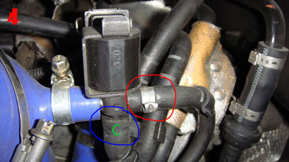

Voici la correspondance des pièces sous ton capot. La durite C vient se brancher sous la N75 (voir photo que j'ai posté hier). Avec tout ça je pense que ça devrait rouler. Bonne journée! -

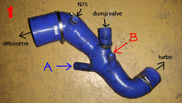

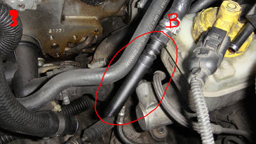

Salut, Voici quelques photos qui pourraient t'aider. Photo 1: Voici à quoi ressemble la durite admission turbo (celle d'origine a la même forme). J'ai reporté dessus les pièces qui viennent se connecter. La pièce A se trouve sur la photo 2 et la pièce B sur la photo 3. Photo 2: Pièce A (aucune idée de comment ça s'appelle). Le bout entouré en bleu vient s'insérer dans la durite admission turbo (voir photo 1). Photo 3: Pièce B (l'autre durite connectée à la flèche blanche). Le bout entouré en rouge s'insère dans la durite d'admission turbo (voir photo 1). Ce qui est entouré est une sorte de tube en plastique rigide, la durite B est fixée dessus. -
Salut, Voici le montage sur mon moteur (BAM). La durite entourée en rouge va sur la wastegate. La durite entourée en bleu sur le tuyau en sortie de turbo (flèche bleu sur ta photo). C'est l'extrémité de durite que montre ta flèche blanche. Maintenant reste à savoir où va l'autre durite connectée à ta flèche blanche. (je jetterai un oeil demain) Par contre je ne suis pas sur que ta durite d'admission turbo sois la bonne, car ma n75 est connectée de l'autre coté de la durite. En espérant que ça t'aide un peu.
