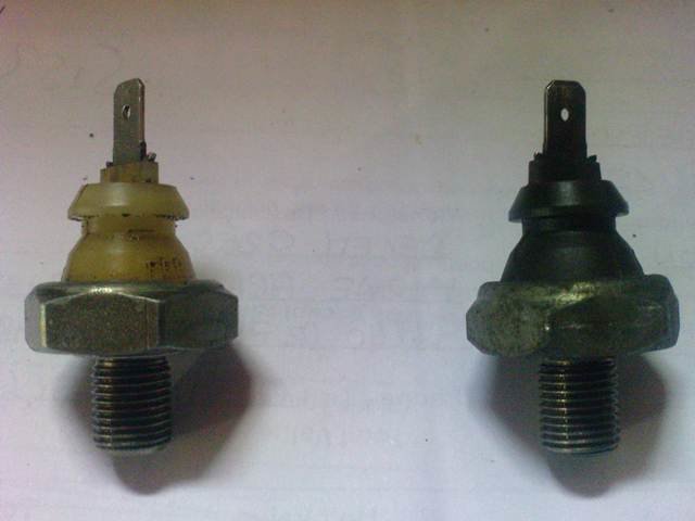

Salut a tous, bon j'ai trouvé quelque chose, apperement sur les 80, il y a deux sondes d'huiles une au dessus du porte filtre a huile (marron)et une derriere.(blanche) Cependant ayant changé celle de derrière et celle du haut j'ai toujours ce bip au démarrage. Je me pose des questions. J'ai essayer de mettre deux sondes marrons, PLUS DE BIP. Je met une marron une blanche BIP Je met la blanche en haut, la marron en bas, plus de bip, mais plus de voyant n'ont. Je débranche la blanche que j'ai mis en haut et je laisse que la marron en bas, PAS DE BIP, PAS DE VOYANT. Je ne pige plus rien. Quelqu'un peut m'indiquer le sens des sondes sur les 80 1.8E(qui va en haut qui va en bas) Parce qu'elles n'ont pas les meme fonction (marron 0,15-0,45Bar / Blanc 1,6 2,0 bar) Merci -

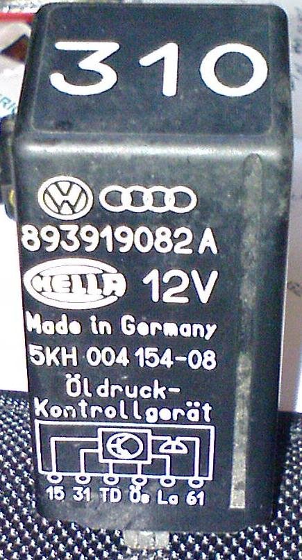

drdjekill a répondu à un(e) sujet de drdjekill dans 80 / 90 / Coupé / Cabriolet / 4000 / S2 / Coupé S2 / Avant S2 / RS2

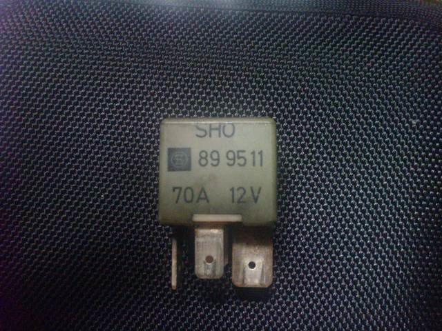

Salut, a tous, j'ai du nouveau en ce qui concerne mon bip au démarrage et mon problème de voyant. Bon après quelque recherche et complement par hazard, j'ai remarqué que c'est le relais 310, relais sous le volant qui ce m'étais a crier au contact. Je met une photo du suspect (pour ceux qui peuvent avoir ce probleme) Après une petite traduction de l'allemand vers le francais de ce qui il y a marqué dessus.Littéralement ça me dit: pression d'huile appareil de controle Donc j'ai une piste. Quelqu'un peut m'indiquer ou ce trouve les differents capteur de pression d'huile s'il vous plait. Une photo serait bienvenue. Merci -

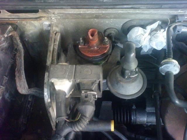

Salut cab37, j'ai pris la tension comme tu le la demandé sur les deux fil qui arrive sur la bobine. Selon la facon dont je dispose les bornes du multimetre au contact, j'ai: un peu plus de 2V a 2,5V pendant un moment ou un peu plus de 4,5V pendant un moment -

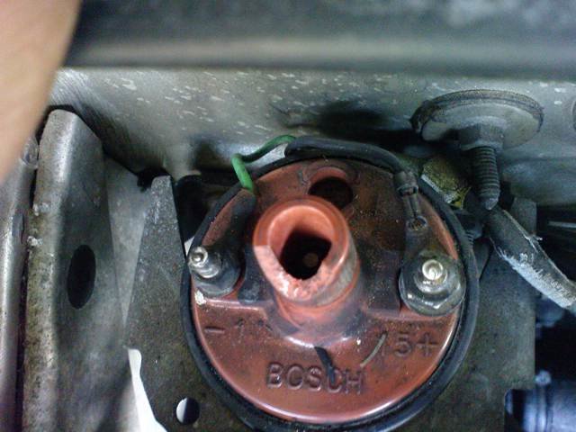

drdjekill a répondu à un(e) sujet de cab37 dans 80 / 90 / Coupé / Cabriolet / 4000 / S2 / Coupé S2 / Avant S2 / RS2
Ben la je suis un peu perdu. J'étais justement dessus ce matin. Je n'ai apparemment pas de module TZH comme sur la tienne. J'ai la bobine d'allumage mais les deux fil qui y sont connecté vont dans une gaine noir, qui va apparemment dans l'habitacle (fusible ou relais je pense ou autre mystère). Je met une photo pour vous puissiez voir. Je me suis amusé a changer tout mes relais (vous inquiétez pas je l'ai ai pas acheté :bigsmile: ) a part deux: un fusible thermique sous le volant (je sais pas a quoi ca sert)et le relais 57 Ça n'a rien changer au problème :icon22: Et même pas arranger mon problème de voyant au compteur :icon22: La je suis désespéré!!. Et toi ca donne quoi cab37? -

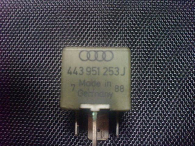

Salut a tous, j'ai récupéré deux autres relais de pompe a essence sur deux épaves, je l'ai ai essayé et le résultat est toujours le meme, la pompe tourne sans jamais s'arrêter. Et en plus j'ai remarquer un truc c'est quel demarre a un vitesse , la seconde qui suit, on l'entend accélérer. Bon ca doit pas etre bien grave. Bon, j'en quand meme rajouté quelque photo du relais pour ceux qui peuvent avoir des problemes de pompe et ce demander de quel relais il s'agit. J'ai une 80 de typ89 B3 1.8E et c'est le relais 213 sous le capot. Quel est la prochaine etape?? -

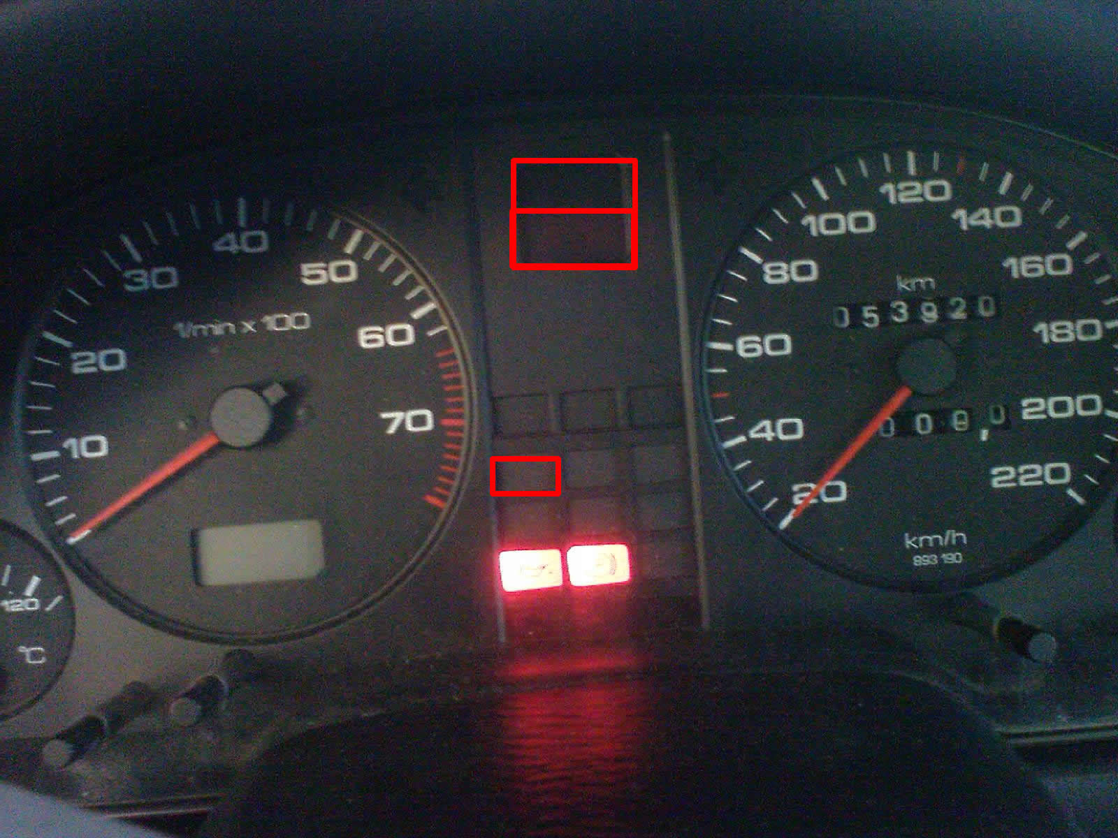

Bonjour, j'ai un petit problème sur ma 80 de 89, donc je sollicite votre expérience afin de m'aider. Après avoir fait la segmentation de la voiture (un travail de fou), elle fonctionne parfaitement, sauf que quand je met le contact, j'ai un bip long. J'explique, normalement, au contact, j'ai cinq voyants qui s'allument (la batterie, le frein a main, l'huile, l'huile de frein, le liquide de refroidissement) Depuis la réparation, je n'ai plus que le voyant de l'huile et du frein a main et le bip long. J'ai verifié les connexions au réservoir de liquide de frein, au liquide de refroidissement, tout a l'air normal. Vérifier les fusibles sous le capot, ça a l'air normal aussi. Donc je me demande, si il n'y a pas un autre fusible, un relais, sous le volant peut être, quelque chose qui gère ces témoins et quel est ce bippppp!! :furious: Ah oui, quand je démarre la voiture le bip s'en va. Merci de m'eclairer de vos lanternes.
