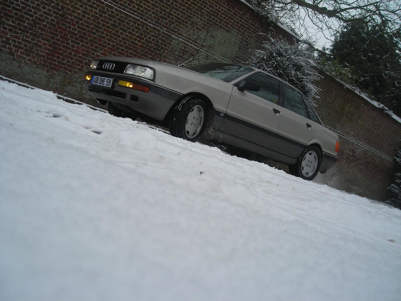

Salut à tous, j'ai lu plus au haut dans la page que vous parle d'un véhicule non catalysé, moi j'ai une 90 2.0L 20V quattro mais en berline et elle est catalysé comme c'est le même moteur je pencé que pour l'échappement c'était presque le même. Après ça dépent peut etre du modèle moi elle est de juillet 1989 Simplement pour le plaisir je vous met un p'tite photo -
