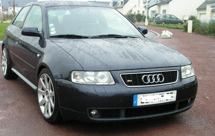

elle est partie vers la montagne avec un nouveau forumeur MartinS_S3, qui ne manquera pas de vous faire une présentation du bolide... je suis rassuré car elle est entre de bonnes mains, même si c'est dur!!!! je dédie ce post donc une fois de plus au S3 8L qui est une fantastique auto à tous les niveaux, bref...et merci au plaisir qu'elle m'a procuré. :malelovies: :malelovies: :malelovies: je ne l'oublirais jamais ça c'est sûr! @+
