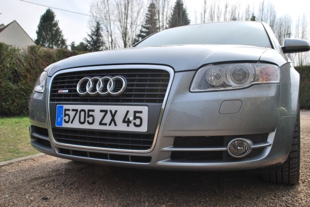

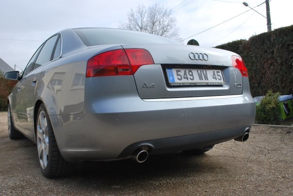

Hello, Audi A4 2.0 TFSI Quattro S-line 2005 90 000km Full options J'en profite pour une petite question, qu'elle est l'entraxe des jantes x100 ou x112 ? Je cherche des jantes s-line et je coince sur l'entraxe, impossible de trouver l'info. A bientot Merci Erwann
