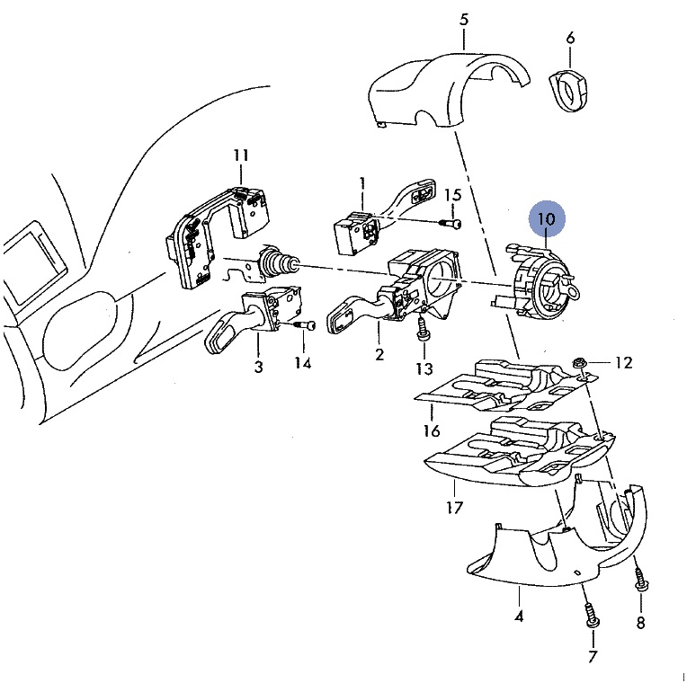

Merci pour ta réponse ;) sur le PDF j'apprends que c'est du TORX c'est ce qu'il me semblait, j'ai pris du T15 ce doit-être du 10 sans doute ? En fait, le problème aussi c'est que je suis très très mal équipé ;( J'ai trouvé ce shéma (en pièce jointe) sur le forum, pour être sur de m'être bien fait comprendre, je souhaite soulevé la pièce 5 qui visiblement est tenu par les vis 7 et 8 De quel bouton parles tu ? Mes feux de croisement fonctionnent sans problème, veilleuse, AB avant et arrière aucun problème non plus, le mode auto aussi fonctionne. En fait c'est vraiment les appels de phares et la mode plein phare qui ne fonctionne pas. Merci Erwann -
Problème feux de route feux xénon
moutyk a posté un sujet dans A4 B7 / A4 B7 Cabriolet - (2004 à 2007)
Bonjour à tous, Je possède une A4 B7 équipé de feux bi-xénon. J'ai eu le malheur de laissé la vitre ouvert coté conducteur pendant un violent orage du coup pas mal d'eau a pénétrée un peu partout sur siege, portière et tableau de bord. j'ai eu par la suite quelques soucis tous réglé après nettoyage des fusibles situés sur le coté. Plus de ventilation pour le chauffage (résolu), plus de siège chauffant (résolu) et plus de feux de toute (appel de phare ou plein phare) que je tire ou que je pousse rien ne se passe...toute fois aucune erreur à l'ODB je n'ai plus mon câble vc malheureusement pour checker les défauts, j'ai pensé tout d'abord à un problème de relais mais ils sont tout de même bien protégé. Je me tourne du coup vers un problème au niveau du comodo mais les clignotants fonctionnes très bien donc ce serait étonnant. J'essaye d'enlever en vain le cache qui est derrière le volant, qui apparemment est retenu par deux vis situés sous le dessous, seulement impossible de voir de quel embout il s'agit ni la taille, auriez-vous une idée ? Auriez-vous d'autres pistes du genre pratique pour savoir d'où vient le problème ? Je suis perdu sans mon câble ;( je dois l'emmener au Contrôle technique très très bientôt et ça va forcément poser problème ;( Merci beaucoup de m'avoir lu et pour vos réponses futures ;) Erwann -
