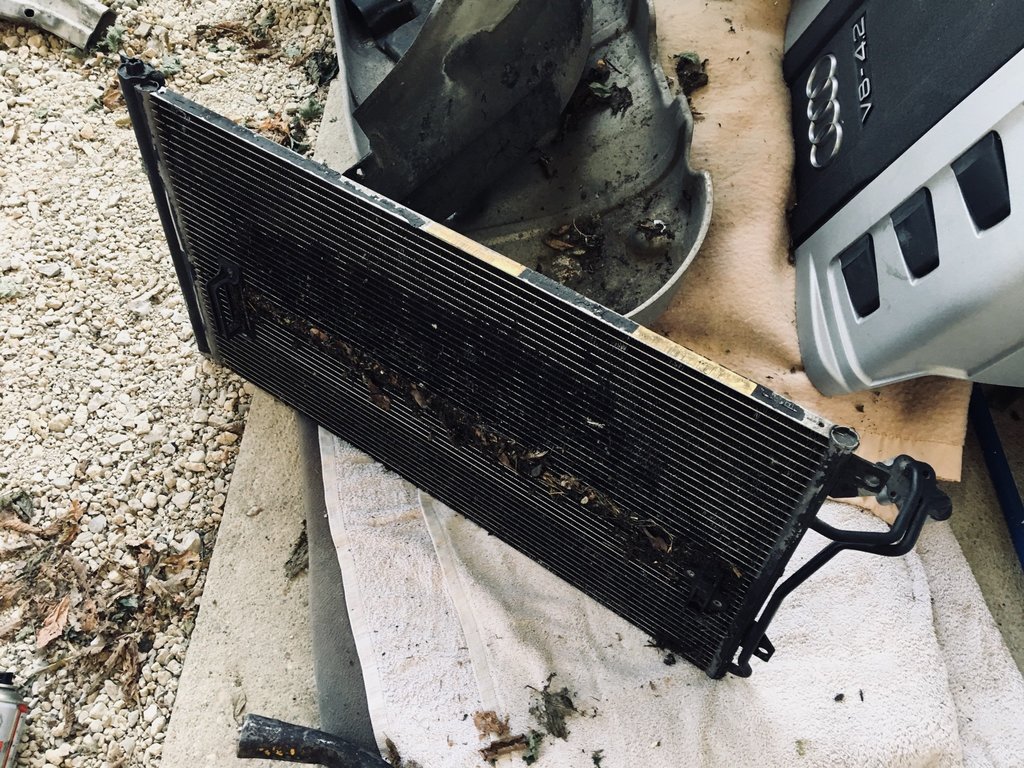

Euh non... le filtre, il n’y en a pas sur le condenseur. Quant aux joints, ils semblaient en parfait état... j’ai merdé? 😅 -

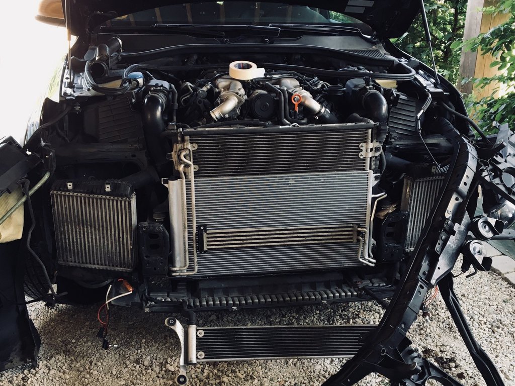

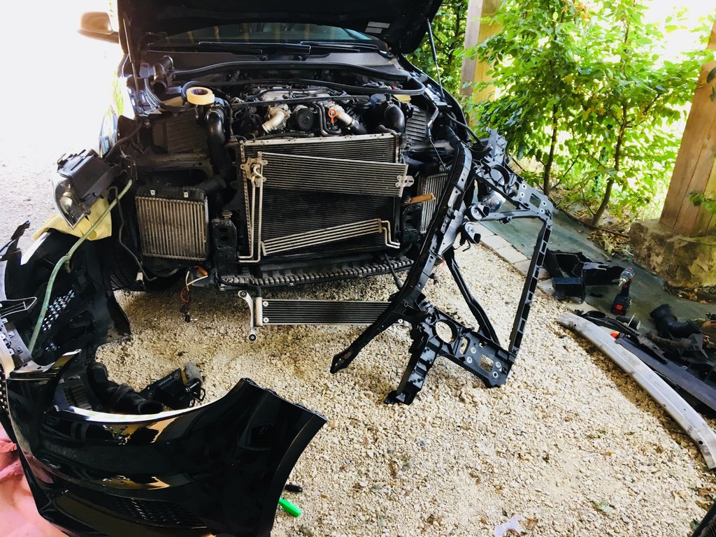

On continue sur le Q7. Gros gros chantier (vraiment casse-c&@€&): changement du condenseur de clim qui fuit. Enfin normalement c’est lui...😅) voila le bazar (j’avoue, big flippe quand même pour cette première sur cette voiture) Le fautif, très exposé: et le neuf en place. « Yaplukatourmonter »... et prier pour que ça soit une ca la source de la panne, et que rien d’autre n’ait été abimé dans la manip...😰 -

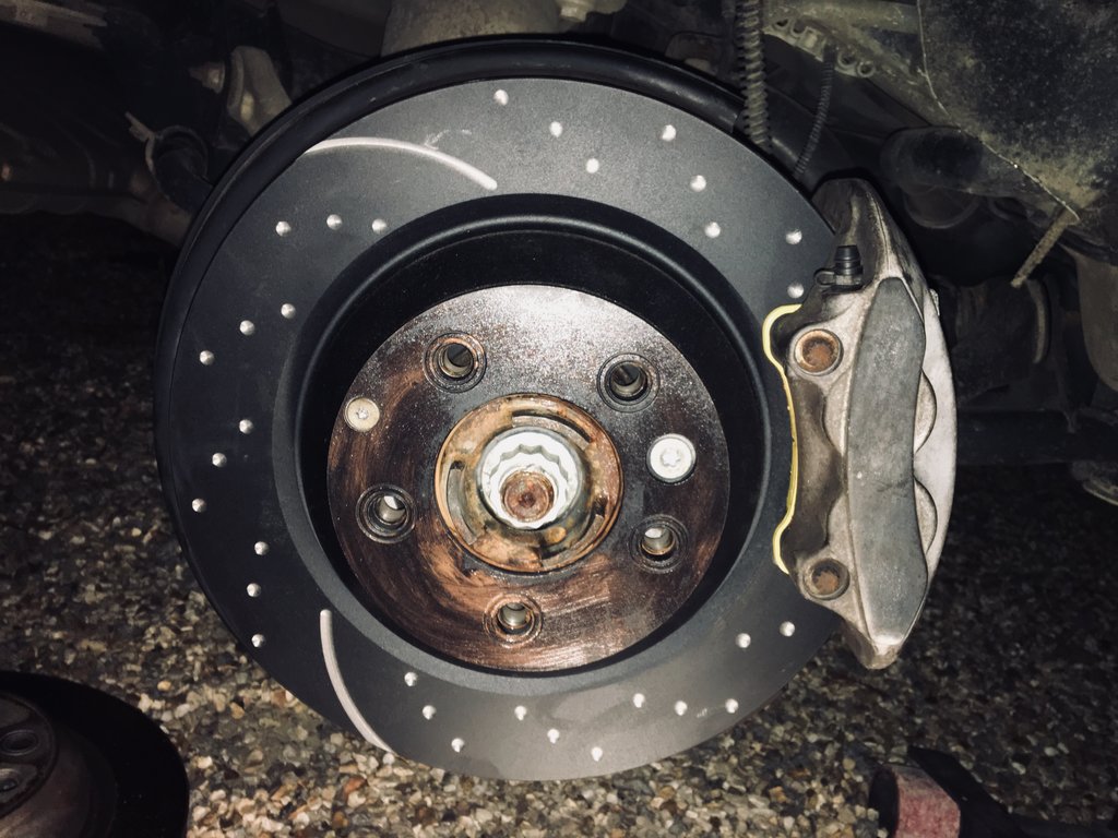

Quelques news. Today, montage des disques et plaquettes. avant: gamme Brembo Sport + plaquettes HP 2000. arriere: EBC turbo Groove + Yellow stuff. plus qu’à roder tout ça. Ça tombe bien, j’ai bientôt des bornes à faire. puis 4 pneus, et surtout: changement du condenseur de clim qui semble être à l’origine de fuite de clim (clim HS). si quelqu’ a un Tuto pour le démontage du pare choc avant, voire du fameux condeuseur, je suis preneur. le temps de terminer la réfection des étriers rouges, et on sera pas mal...😉 -

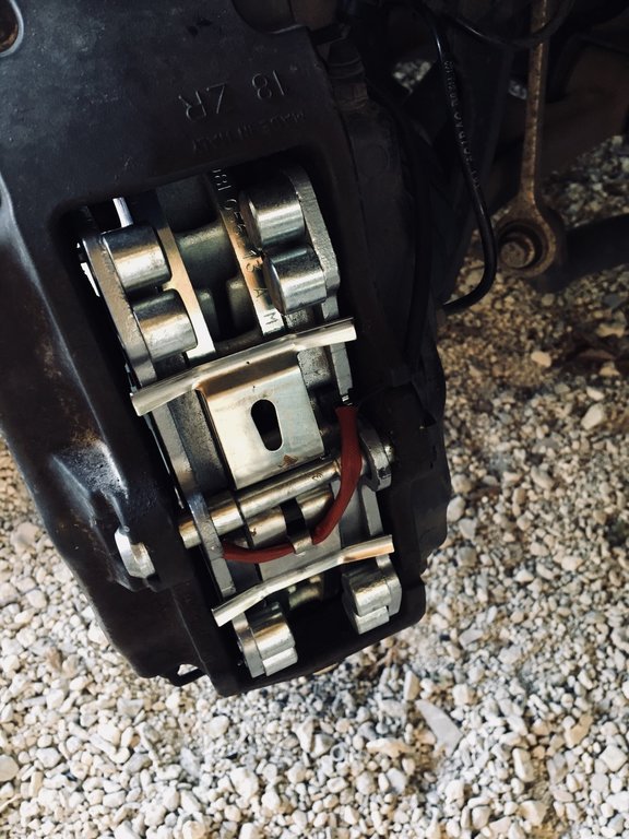

Merci!! pour la calandre RSQ7, chez les anglais de Xenonz.co.uk. franchement, rien à redire: qualité vraiment correcte pour le prix, ajustements parfaits, emballage au top. Je recommande vivement. J’ai viré le « RSQ7 » vraiment too much pour un SLine plus raisonnable, collé sur la plaquette fournie, qui est donc plus large, mais ça n’est pas choquant. pour les etriers, ce sont les anciens caches et pads qui ont protégé les logements pour la peinture epoxy. Je les refais entièrement: joints, caches poussière, purgeurs etc. Pour l’ESS, je me suis renseigné chez une boîte qui fait les échappements complets, mais la note est salée: 2700€ pour un échappement sport avec 2 HP intégrés. C’est beau, efficace, mais hors de mon budget pour le moment. Je pense plus faire une ligne sur mesure libérée ( démontable facilement pour le CT) avant reprog. Pour la boîte de vitesse, le spécialiste est près d’Evreux, dans le 27. Tous les possesseurs de Cayenne de France vont chez lui. J’y suis passé, il y en avait au moins 10, dont 2 en operation sur les ponts. Perso, ce qui me gonfle, outre encore des a-coups pour cause d’encrassement, c’est cette manie de tjrs vouloir rétrograder alors qu’elle pourrait enrouler sur le couple. La manip ne consiste pas à changer l’etagement (qui est donné par la boîte), mais à améliorer la réactivité de la boîte, rendre les changements de rapport plus souples, et nettoyer à fond le foutu tiroir de distribution hydraulique qui s’encrasse et génère des à-coups. Le gars m’a tout montré dans les moindres détails, car je suis du genre curieux et casse-couille. Il a l’air de savoir vraiment ce qu’il fait. Evidemment, il y a vidange de l’hydraulique et remplacement de la crépine au passage. Les électrovannes sont également modifiées. Tout cela est garanti, prend 2 ou 3 jours, et coûte 1100€, avec les pièces Audi, et le kit de modif américain compris. Quand on voit qu’Audi facture la seule vidange + crépine pas loin de 800€, si j’avais su j’y serais allé directement...🙄 -

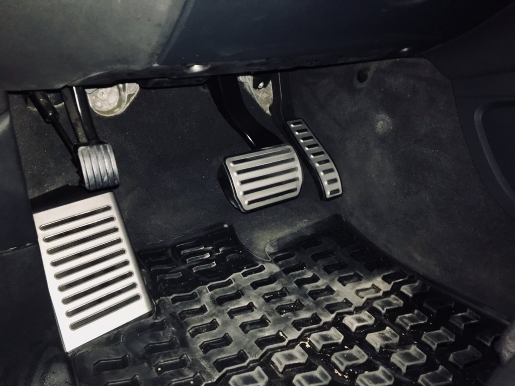

Merci. Acheté chez Audi. La pedale d’accel vient recouvrir celle en plastique d’orgine, la pedale de frein vient remplacer celle en caoutchouc d’origine, et le repose pied vient en lieu et place de l’origine en plastique, avec un peu de démontage de garnitures, mais Audi fournit avec le kit un livret très complet de montage pas à pas: impossible de se planter, et impossible de péter quelque chose d’essentiel (genre la tirette d’ouverture du capot qu’il faut démonter proprement) Je ne comprends pas ta question? -
Quand S3 Richie passe en Panzer...!
S3 Richie a répondu à un(e) sujet de S3 Richie dans Q7 / Q7 V12 4L - (2006 - 2015)
Pedalier Alu Q7 V12 finalement installé. Rien de bien sorcier. Seul le cabochon de pedale de frein de parc n’est pas adapté et nécessitera une modif de la part pour le monter. -
