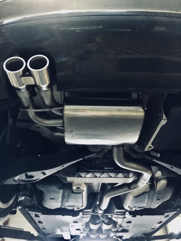

[V6 3.2] Un daily à la sauce S3 Richie
S3 Richie a répondu à un(e) sujet de S3 Richie dans A3 8P / A3 8PA Sportback / A3 Cabriolet - (2004 à 2012)
Milltek en place. Quel son! J’avais peur de ne pas en avoir assez, que nenni! Top!! Plus ça serait trop. Le départ au taff le matin va être encore plus jouissif! -

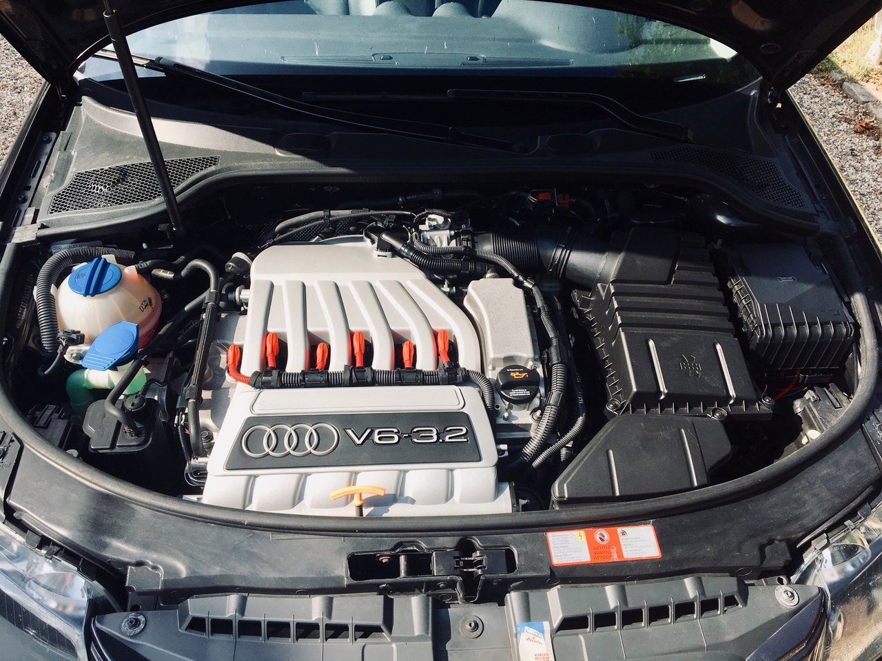

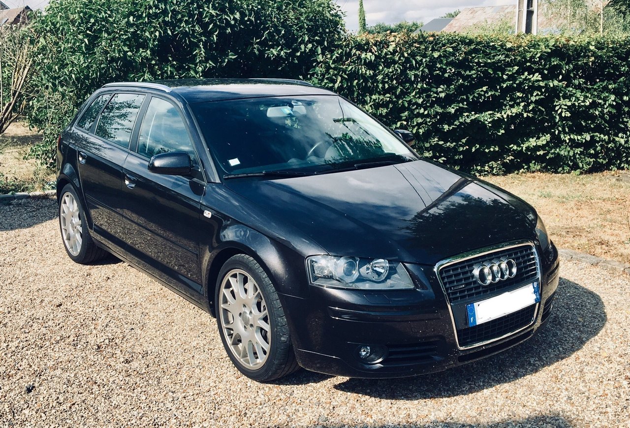

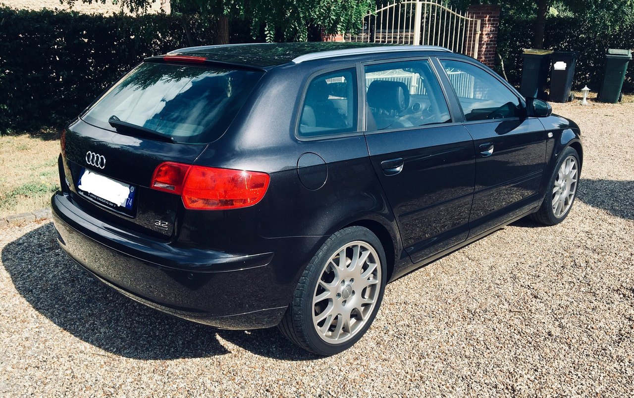

Ahah! Merci! Effectivement aller au taff sera de suite plus agréable... @Bagheera: le bocal est nickel, c’est la photo qui fait ça. Il n’a que 80000km. niveau liste, tu es...loin! 😂😂😂 Voici en vrac ce que je dois étudier.... To do list A3 3.2 Checker bougies Feux arrière facelift Tuto AP Pc avant S3 8p non facelift Bas de caisse S3 8p Sportback Pc arrière S3 8p Sportback Volant S3 méplat Pommeau S3 Seuils de porte S3 Admission Forge Ligne Milltek complète SSAU504 + SSXVW121 Kit led complet + Cree AB et recul Bi xenon Rotacteurs modernes Boutons leve vitre chromés Calandre type RS3? Allumage auto des phares possible: commodo, rétro intérieur electrochrome avec capteur, câblage kufatec, pare-brise à changer Bluetooth tèl et musique? Jantes S3 en 18? 19? Bilstein B8? -
Bonjour à tous! Bien que membre d’AP depuis belle lurette, je n’étais actif jusque là que dans les sections 8L, B7 et Q7... Mais l’achat (hier) de mon nouveau daily en vue de remplacer ma Passat 1.9 TDI impose que je la présente ici: il s’agit donc d’une A3 8P Sportback, Gris Lave, V6 3.2, de 2005, importée de Suisse. Elle totalise 80000km, vérifiés chez Audi, et un carnet complet vérifié au km près. Interieur cuir électrique chauffant bi-ton noir-gris Ca faisait longtemps que je lorgnais sur le 3.2, et le passage à l’éthanol va m’offrir le bonheur de rouler tous les jours au son mélodieux de cette mécanique dont on ne peut que tomber amoureux pour le même prix que mon Tdi..! Évidemment, ceux qui me connaissent savent que je ne peux pas garder une voiture « stock ». je vais donc m’atteler comme d’hab à tout un tas de modifs afin de la mettre à mon goût. Je vous en ferai part au fur et à mesure. Place aux photos:
