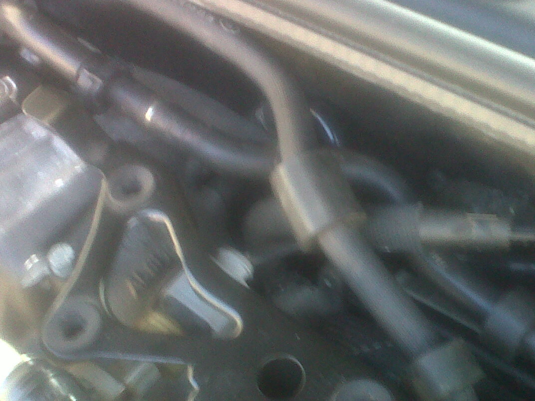

DIY - Nettoyages sièges soupapes et catch oil tank
ogolice a répondu à un(e) sujet de Polofoot dans S4 B7 / S4 B7 Cabriolet / RS 4 B7 / RS 4 B7 Cabriolet - (2004 à 2008)
Je viens d'avoir une information assez intérressante pas Audi Allemagne, le problème d'encrassage de nos admission est connue et surtout le netoyage est bien prévu par un procédé très simple. A la conception du moteur sur nos boitiers papillons ils ont prévu une entrée d'air derrière coté baie de pare brise (photos ci après), elle est bouché par un capuchon et sert à injecter à chaque vidange (uniquement en allemagne à priori) un produit de type AIR 5 pour le netoyage des admissions. En effet en Allemagne ils respectent en le faisant systématiquement lors d'une vidange. Alors pourquoi en France ce n'est pas le cas? Pourquoi nos concessionnaires soit disant formé pour intervenir sur nos belles ne respectent pas ce procédé? D'après les infos que j'ai eu il faut enlever le bouchon, mettre un tuyau souple et injecter ce fameux produit moteur (toute la bombe) en marche a un régime de 3000 trs/min? couper le moteur et laisser reposer pendant au moins cinq minutes. Puis redemarrer le moteur et accélérer par grand coup. Afin de croiser cette information j'ai appeler un garage à Nurnberg (grosse concession AUDI VAG)et ils m'ont bien confirmer le process, de plus toujours pas satisfait j'ai appeler un copain qui a une rs4 cab en allemagne et lui aussi m'a confirmé le process.... De là je comprends mieux pourquoi qu'un de mes pote qui a la meme RS4 que moi mais qui venait d'allemagne marchait bien plus fort..... Voila pour les news -
