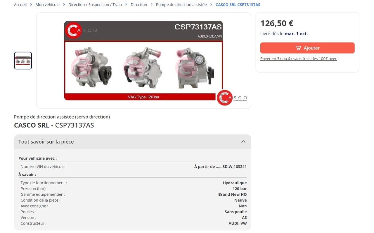

Lors du remplissage du liquide avec purge (on tourne le volant D+G plusieurs fois en regardant le niveau du bocal), vous serez probablement confronté au dilemme suivant : Mon A4B6 demande un liquide MINERAL + conformité G002000, et dans le commerce on trouve des liquide G00200 mais en synthétique 🤪 Pour ma part j'ai rempli avec du G00200 de synthèse, tout en ayant acheté 2 bidons de manière à remplacer à nouveau le liquide dans quelques semaines pour effectuer une sorte de purge ou de dilution du liquide qui était présent. Voilà pour ma petite contribution, n'hésitez pas à interagir si vous le souhaitez ! -

Bonjour, Ce matin je me suis attaqué au changement de la pompe hydraulique : Symptômes : bruit de roulement (semblable à celui d'un alternateur en fin de vie) qui suit le régime moteur ; très léger jeu au niveau de la poulie Etape 1 : trouver et commande la pompe adéquate (ou hydraulique pour eux qui préfèrent !) -
