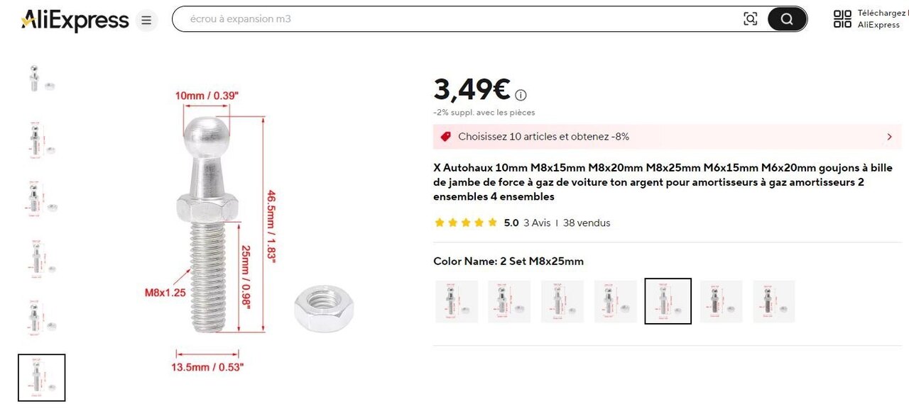

  5. Voici le téton en place, il n'y a plus qu'à serrer et remettre le vérin 👍
  6. Et voici pour les tétons en m8, longueur 20 ou 25 mm selon votre envie ou besoin ( pour le hayon il faut peut-être rester sur du 20mm ?) https://fr.aliexpress.com/item/1005002358161826.html?spm=a2g0o.order_list.order_list_main.5.5a0b5e5bfIvSVX&gatewayAdapt=glo2fra

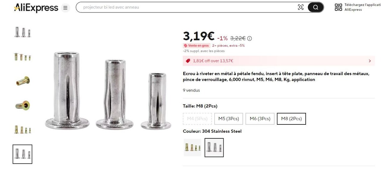

  7. @mattluc Bonjour, Voici le lien pour les écrous à riveter : https://fr.aliexpress.com/item/1005006159787465.html?spm=a2g0o.order_list.order_list_main.38.50155e5bY0jyVL&gatewayAdapt=glo2fra
  8. Bonjour à tous, Comme je re redoutais, mon montage avec un insert classique n'a pas fonctionné sur la durée. Le trou ovalisé na pas permis un bon pincement. J'ai donc acheté des inserts un peu plus longs (AliExpress), pour un montage en étoile, du type de ce que l'on trouve avec les chevilles Molly, mais en costaud pour des parois métalliques. J'ai fixé à la boulonneuse (avec une clé plate qui tenait le manchon hexagonal de la photo), et ça tient bien cette fois. Une remarque importante : le téton métallique d'origine se trouve un poil court et ne tient que sur 1 ou 2 filets, il faut le remplacer par un plus long, que j'ai trouvé en 20 mm toujours sur Aliexpress. Bonne réparation à vous !

  10. Bonsoir, J'ai également posé un insert de ce type (d'abord un essai avec in insert en inox mais la pince était trop faible puis en acier extrême-oriental plus classique ) mais s'il y a le moindre jeu cela ne tient pas sur le long terme. J'envisage donc de recommencer avec insert + résine bi-composant pour métaux, le top étant de coller un écrou-frein à embase à l'intérieur du montant, mais je n'ai pas vu d'accès pour le placer...
