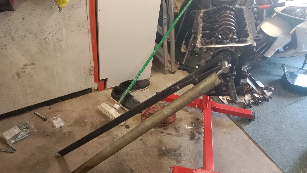

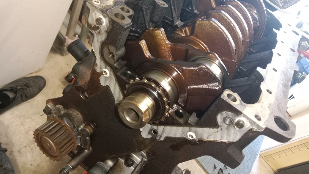

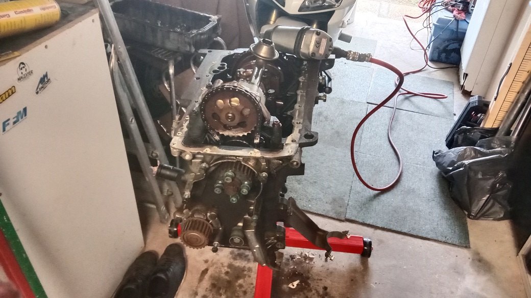

  10. Hello, Je me suis attelé les 2 derniers jours à extraire le vilebrequin, Fabrication d'un outil adapté au petit entraxe du pignon, j'ai copié le principe d'un de mes outils prévu pour les embrayages de 2 roues. Et bingo On extrait toussa Le vilebrequin va passer au contrôle En attendant, nettoyage et voile de peinture HT sur le bloc cylindres, ça fait plaisir

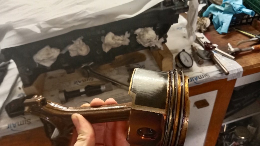

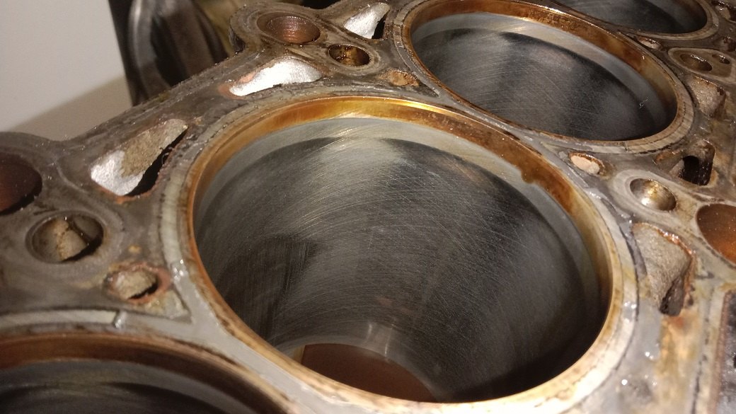

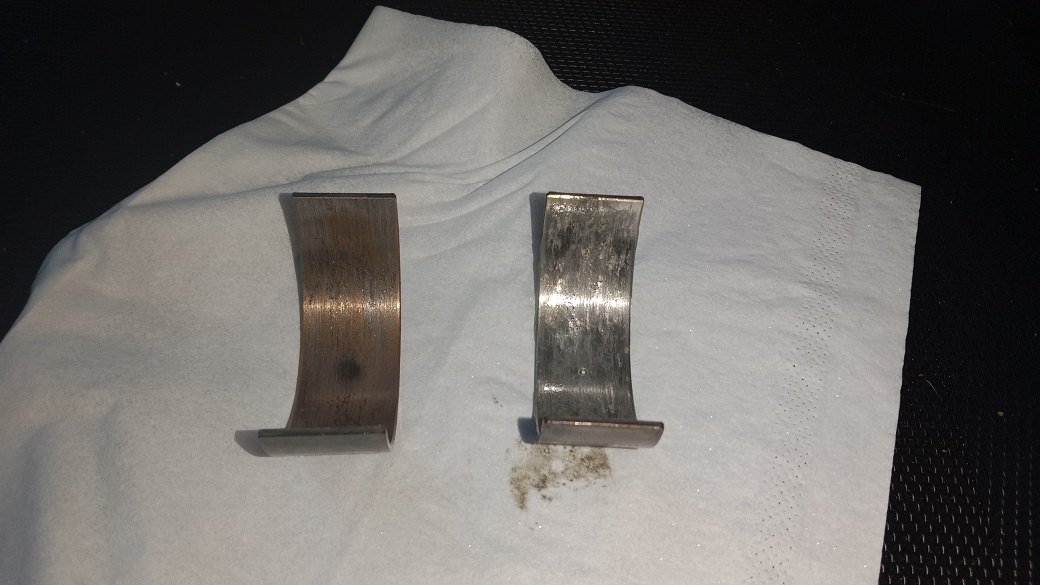

  13. Hello, Bon attention les yeux , c'est pas tout mort, mais ça a vécu. 1ère constatation, l'écrou de vilo est serré sa maman ! ça vient pas avec ma clé à choc, on fera sans pour l'instant C'est parti, sorti des pistons... il est où le traitement il est où ? On voit la culasse en arrière plan qui s'apprête également à passer son examen de santé Tous les pistons légèrement caramélisé .... Nota sur les bielle et chapeau de bielle, ils et elles présentent une surface rugueuse qui s'emboitent parfaitement, c'est bizarre au 1er abord Iil s'avère que Audi a utiliser un processus de fissuration à partir de mai 2000. Auparavant, c'était une surface lisse réalisée par des moyens mécaniques. Focus sur les cylindres (ils ont tous la même zone glacée que l'ont ne sens pas au doigt) Focus sur les coussinets de bielle Bon ça a bien vécu, c'était dans son jus mais il était temps de rénover tout ça 1er point : Tous les cylindres ont été mesurés Parallèle à l'axe de piston, perpendiculairement à l'axe de piston Je suis en cote d'origine partout à 81.01, sur les zones glacée je tends à prendre 1 centième supplémentaire, soit 81.02 ... et encore Le cylindre numéro 4 me donne quelques mesure parallèle à l'axe de piston à 81.03 mais je pense que c'est surtout lié aux fixations du support moteur de ce côté qui tend à déformer très légèrement le bloc cylindre. 2ème point Tous les pistons ont été mesurés 80.89, 80.88 pour 80.95 au nominal avec une usure acceptable max de 4 centièmes ... ils sont cuits Les segments ... ce n'est pas utile de les contrôler Maintenant pour la suite concernant le bloc cylindre/piston, ça va être un honage digne de ce nom pour les déglacer Et un kit de pistons neuf, avec bielle en axe de 20 tant qu'à faire même si selon mes recherche les axes de 19 suffisent jusque ... bien plus de chvx que je n'en veux. Si quelqu'un saurait me recommander une boutique sérieuse pour le honage vers la Rochelle est ses alentours ? Merci

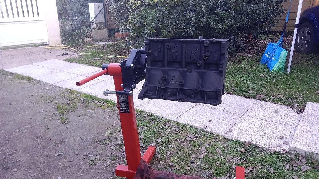

  15. Yep, Tout est sorti, Y a plus qu'à (c'est relatif) nettoyer, mesurer, changer .... La boite de vitesse, ça va à sortir (tout est relatif également), mais le bloc, il est lourd sa m...re, vive la fonte , je le remettrais pas à la main
  16. Oui Le gros morceau qui restera c'est la boite de vitesse, je partirais un peu dans l'inconnu pour l'enlever celle-là
