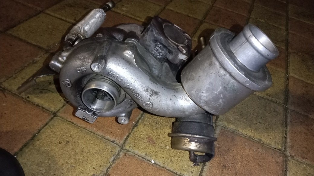

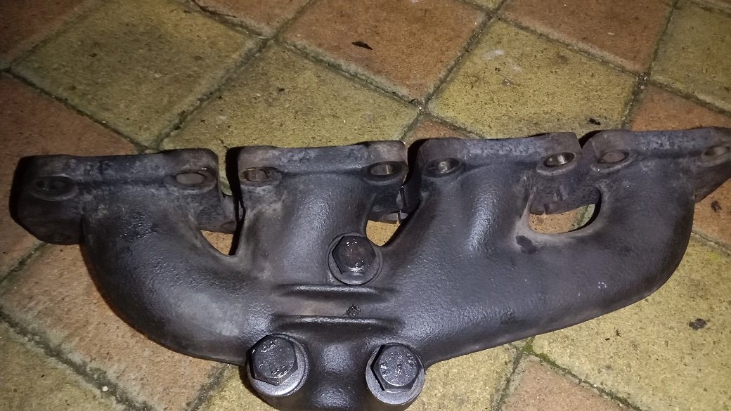

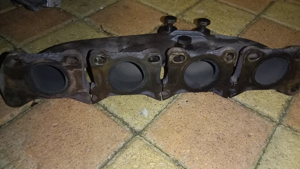

  1. Bonjour à tous, Entre 2 tempêtes et les trombes d'eau tombés sur notre Charente maritime, j'ai réussi à avancer un peu. Le turbo et le collecteur d'échappements sont tombés. C'est un plaisir de sortir le turbo sur une TT. Une accessibilité au top, des canalisations d'arrivée et retour d'eau et d'huile qui se retirent les doigts dans le nez, bref un plaisir, j'ai hâte de recommencer ! Toujours est-il que après inspection, le collecteur n'est pas fissuré. Le turbo oui La turbine du côté froid turbo, c'est un euphémisme, a légèrement du jeu dans ses paliers https://youtube.com/watch?v=lsykqES3Wyo&feature=share

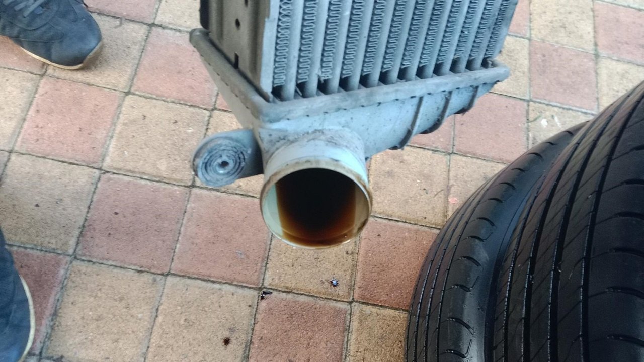

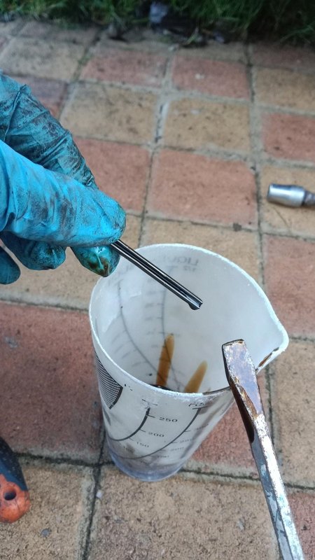

  5. Petite après-midi de bricolage en mode grand prix de prairie J'ai tombé une bonne partie de la face avant et l'échangeur L'échangeur était plein d'huile Je l'ai vidangé Et ho suprise, un gling Une belle goupille tombé du bas de l'échangeur, donc en lien avec le turbo, tient donc C'est surprenant qu'il puisse fonctionner sans En tout cas j'imagine que ça vient bien de lui et que la goupille n'est pas là depuis 20 ans

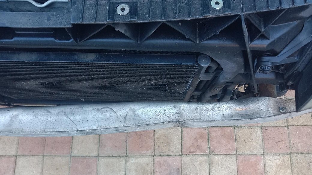

  6. Bon du coup ça m'a donné du courage j'ai 6 mois devant moi en mode manouche à peu près méticuleux. Ça devrait le faire On gare la bête Et démontage du pare choc ce soir Le fameux emplacement que tout le monde découvre plein de cochonnerie, je ne fais pas exception Et première surprise, madame a déjà rencontrée un obstacle et ça a été remonté tel quel ... Bref, à racheter, surtout que tordue comme ça je vais avoir un souci avec l'échangeur. Et je ne compte pas m'en passer, c'est loin d'être inutile On continue Et il fait nuit ... A suivre
