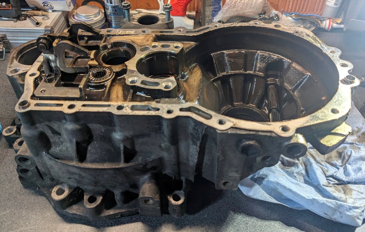

  5. Salut la compagnie, Un peu de temps consacré ce dimanche Les rivets ont tous sautés Le qaif est remonté sur sa couronne Les vis Arp sont en place sauf une ... Impossible de remettre la main dessus ... Je suspecte ma descendance de sabotage, il a peut être tenté de la planter dans le jardin ? 😆 Donc j'aurais bientôt 7 vis en spar qui ne me serviront probablement jamais ... Le reste de la boîte est démontée Y a "plus qu'à" nettoyer et changer la collection de roulement et spi.
  6. Je ne touche pas les freins pour l'instant, les freins c'est pour les lâches Les rivets sont costauds ! obligés d'enlever la tête de rivet de chaque côté pour que ça sorte correctement.

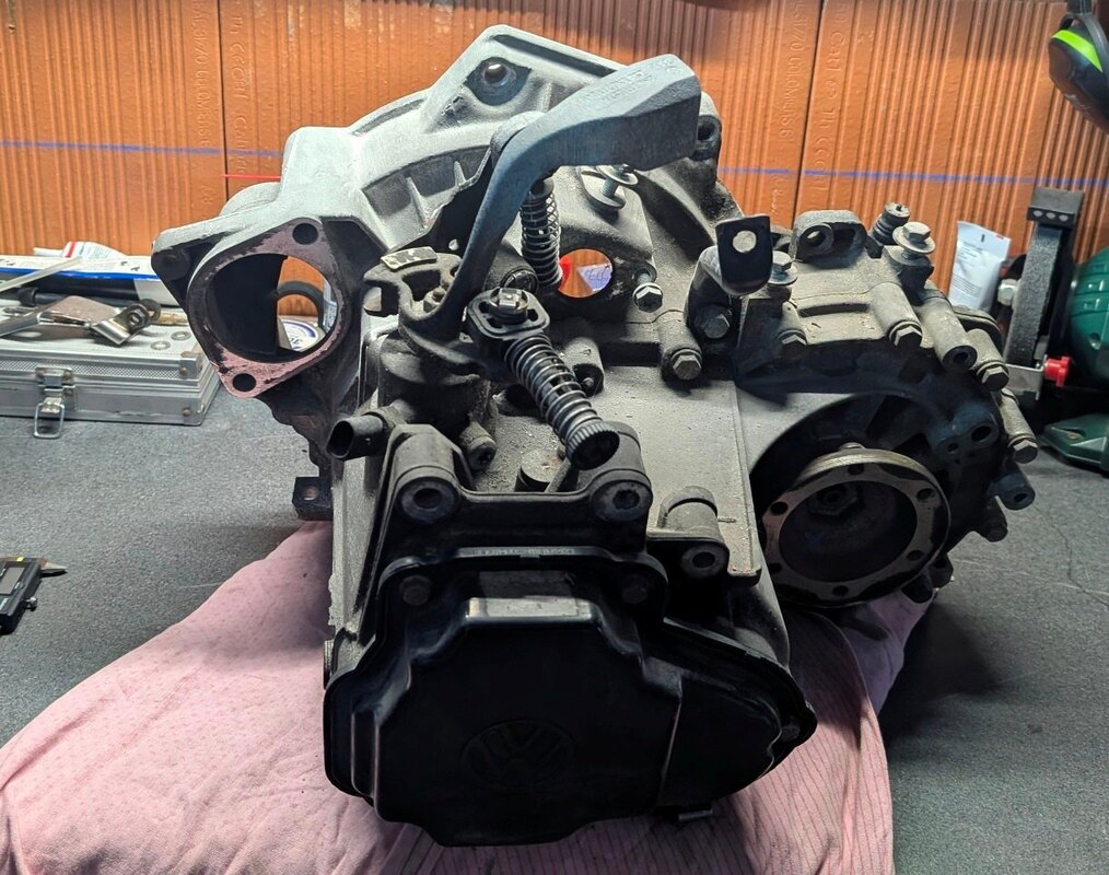

  7. Et dans la foulée, boite de vitesse sur l'établi direction démontage Et une petite bête à remettre dedans par la suite. Me manque juste un kit de remise en état joint roulement à sourcer. Et dans la même logique, tant que c'est ouvert, dans l'hypothèse d'une escalation de puissance future , je regarde si c'est renforçable (J'ai pas encore compris si la boite 5 a des faiblesses / est renforçable ?),

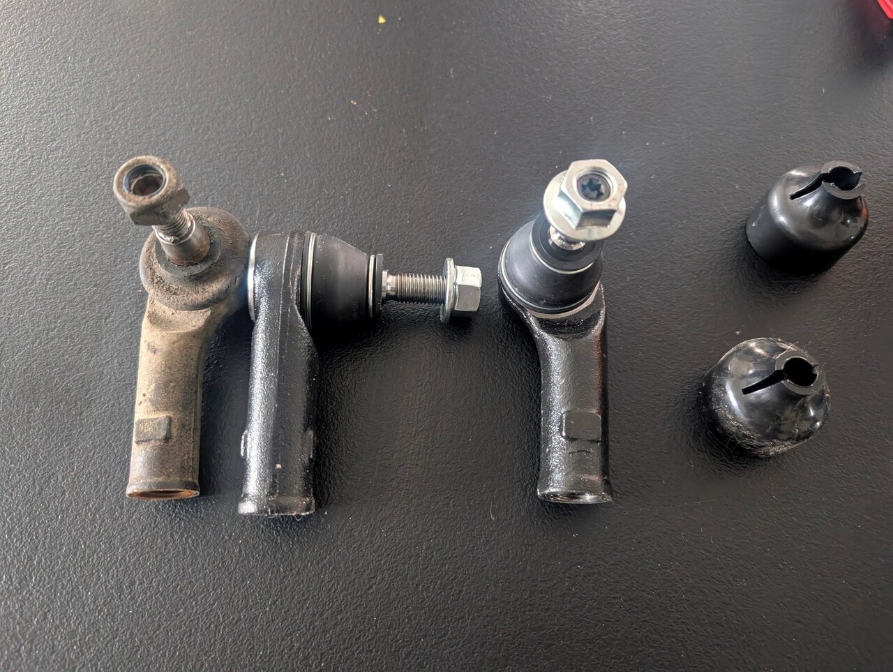

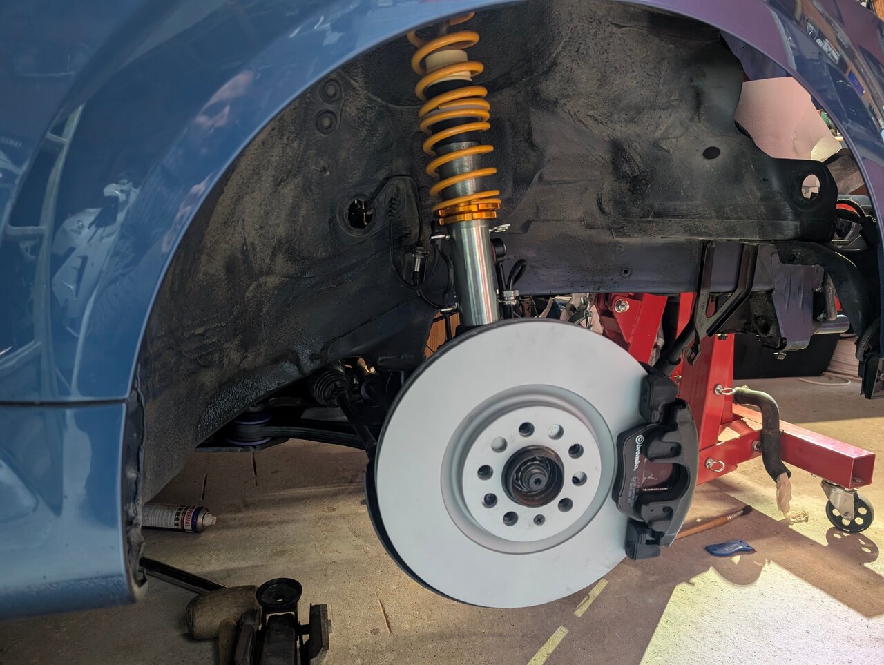

  8. Hello, et un train avant qui reprends place, Pas complètement serré au niveau des têtes d'amorto pour pouvoir gagner de la place au niveau des cardans quand le bestiau et sa boite de vitesse reprendront place. 100% des silents et rotule changées, c'est tout neuf. Etrier avec jointerie 100% neuve également (oui c'est l'arrière en photo) - Des durites de freins aviation. Bref, le train avant est prêt !

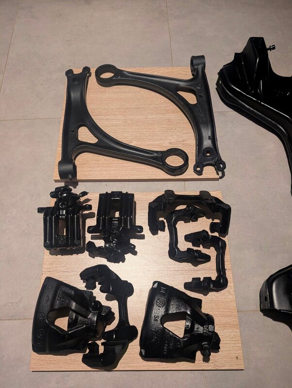

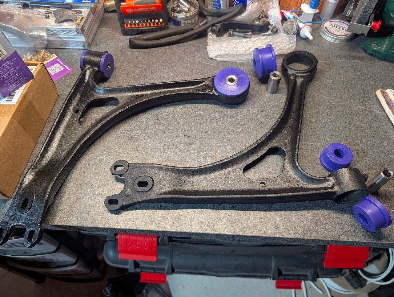

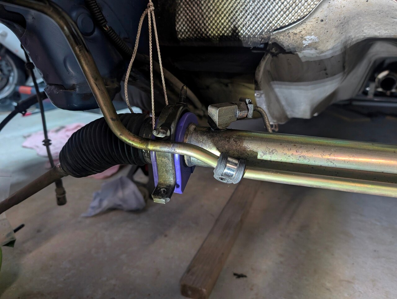

  11. Hello la compagnie, Des news. Les travaux ont repris en début d'hiver. Le moteur a bien avancé, toujours sur son support, avancement à venir. Mais surtout comme je trouvais qu'il n'y avait pas assez de pièces détachées dans l'atelier, j'ai sorti les trains avant et arrière pour mise à neuf complet et vider un peu le coffre de ses pièces détachées en attente. Reste donc presque uniquement une caisse et son intérieur sur chandelle Et un train avant en moins Et un train arrière en moins Et après leur décapage, une peinture epoxy Des silents bloc violet qui commencent à prendre place ici et là Et un pré-montage du train arrière ** hier soir ** avec une partie de ce petit monde. On est à jour d'avancement sur le châssis
