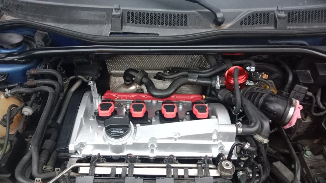

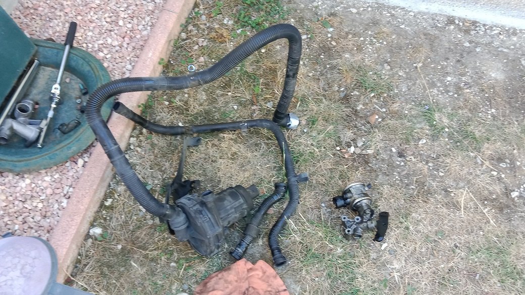

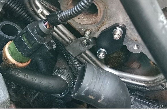

  1. On continue le nettoyage / rénovation & remise à niveau du moteur Mon moteur est cracra , gras à souhait par endroit, ... ce qui n'est pas si mal par chez nous puisque ça protège du sel marin mais bon, comme je ne suis pas un sauvage et que madame redormira d'ici la mi-2023 dans un garage, on corrige. Pas de secret, le joint du cache culasse est probablement cramé, on démonte Hum le bon caramel grillé On dégraisse comme on peut, on gratte, on protège les portées de joint, on sable ... On remet un joint neuf. Un petit coup de peinture HT sur la cache, on remonte et ziou. Ha oui, on en profite pour virer le bordel de N249, punaise, y a un trou maintenant On profite pour y jeter provisoirement des bobine de TFSI rouge toutes neuves pour aller plus vite. La journée n'est pas finie, apéro, bouffe, digestif, on y retourne et on jette un cache fil de connecteur bobine digne de ce nom + des cales sous bobine pour compenser la hauteur. Et .... Haaa, on partait de loin mais ça commence à ressembler à quelque chose Et ... on y re-retourne dans l'élan Jetage d'une N75 toute neuve et d'une belle Dump rouge pour continuer à doubler C'est une Creations Motorsport, je teste, et j'approuve pour le moment. Y a encore des tuyaux dans tous les sens là-dedans . Mais ça avance. J'ai évidemment maintenant un beau voyant moteur qui apparait désormais au bout de quelques démarrage. Un coup de VCDS avant le CT qui est ... maintenant, et je ferais sauter ça à la reprog future. Et voilà, on est à aujourd'hui. Et pour teaser, les prochaines modifications seront liées à l'induction que je suis en train de nettoyer à l'intérieur avec ses soudures dégueulasses.

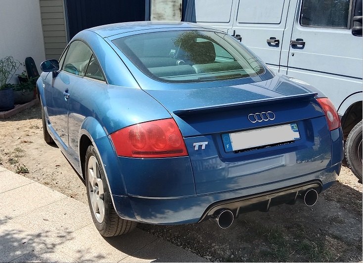

  13. La suite J'ai toujours regretté que sur la 2RM il n'y ai qu'une sortie d'échappement Problématique enfin résolue Achat d’un échappement double sortie FSW avec son intermédiaire Et démontage de l'ancien ET HA d'un déflecteur en fibre comme je voulais chez nos amis British (mastic / ponçage / mastic / ponçage /mastic ponçage / peinture / ponçage / peinture ponçage / vernis / ponçage / vernis ponçage … quand on aime on ne compte pas ) Ça donne ça Là, on était mi-aout 2022

  15. Oui ! Roh, tu m'obliges à spoiler en partie la suite , mais oui la N249 est virée Par contre pas encore la N80 Je le ferais à l'occasion d'une autre modification
